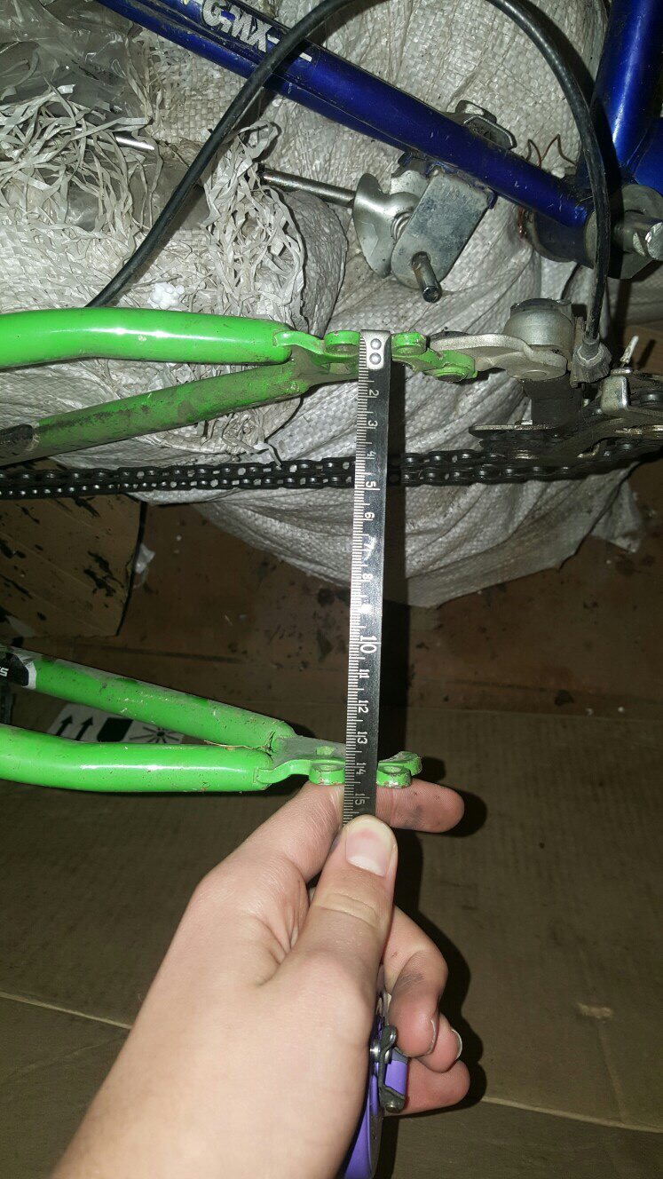

#35827Повідомлення 08 трав 2017, 21:03
Дякував (ла) 6 Подякували 9
Вот мерял недавно
IMG_1254.JPG [ 289.86 КБ | Переглядів: 8302 ]

Никита писав(ла):
Вот мерял недавно
Ну как и говорил zloitapok, 135 мм. Стремно если честно разжимать, может потом таки в движении косяк проявиться. :doh:

Никита писав(ла):
Вот мерял недавно
Вы хотите в эту раму три киловатта движок поставить??? Поистине самоубийца...
