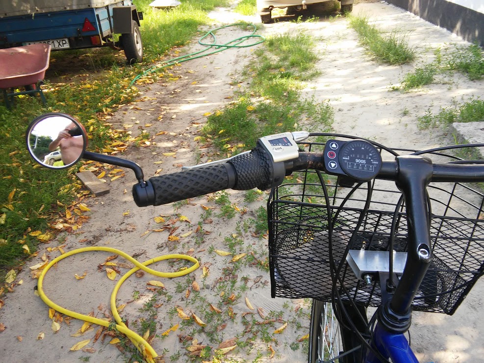

Веола просто ліпить свою назву а фактично це MXUS XF 07F - 350 Вт, 36 Вольт і це гарний вибір для 20д.колес .перше нащо необхідно звернути увагу це якісна спицовка колеса потім надійність вилки тому що для такого діаметру мотор {!_!} .Також повинен у них бути недорогий дісплейчик на 5 режимів з контролером в парі бо інші непідходять.

Они и не скрывают , что это Mxus. Мне важнее хватит ли ему оборотов для 25-ти километров в час максималки?

То питання до продаванів тому що мотори бувають з різною редукцією .
