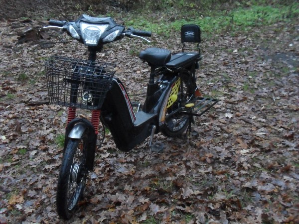

Так велосипед и так 60в.собираю сейчас клиенту батарею.
IMG_20171026_180432.jpg [ 906.34 КБ | Переглядів: 13742 ]

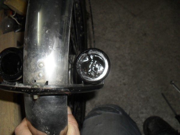

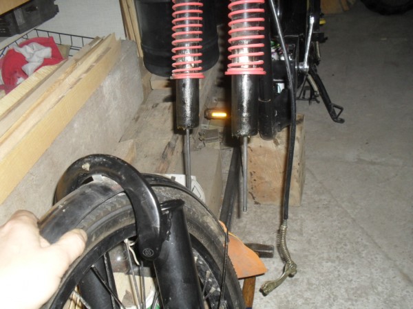

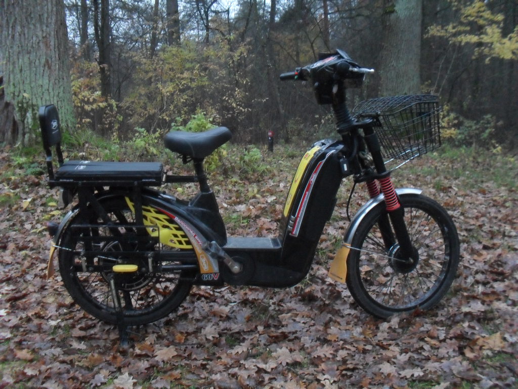

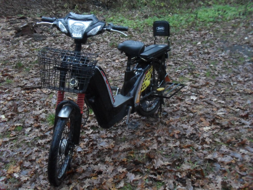

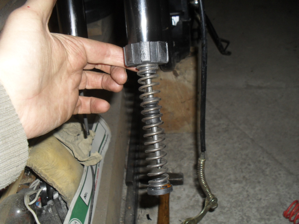

Розібрав сьогодні вилку. Довелось виготовити довгий шестигранник 6мм із прута 8мм щоб відкрутити два болти що стоять глибоко в стаканах і стягують вилку. В середині пластикові вставки, по яким повинна ходити вилка чомусь намертво заклинили, насилу вибив. Хоча якась змазка там була, але як смола тягуча. В середині пружини і резиновий буфер відбійник. Червоні пружини зовні теж додають жорсткості. Змазав все ШРБ4, вона інертна до пластику і резини. Зібрав все і вилка запрацювала!! Вже табуретка стє кріслом.
SAM_1938.JPG [ 291.28 КБ | Переглядів: 13723 ]
SAM_1939.JPG [ 285.73 КБ | Переглядів: 13723 ]
SAM_1940.JPG [ 292.17 КБ | Переглядів: 13723 ]

Leon29, а червоні зовнішні пружини залишили чи зняли?

Залишив, але ними можна регулювати жорсткість вилки. Якщо зняти буде мягче. Коли буде легкий акумулятор, можливо зніму. Зараз вилка дубовенька, но і акумулятор тяжеленний, забув сьогодні зважити. Вони мякі, але кращого вигляду добавляють. Виявив одну корину річ, щиткі (крила) на колесах з нержавійки! Будуть зажди блистіти і не ржавіти.

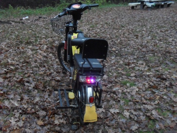

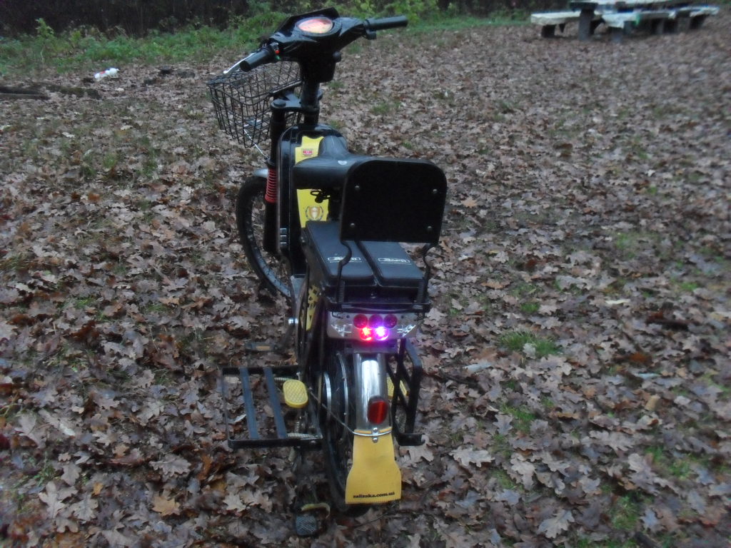

Сьогодні був виїзд. Тяжкий і жорсткій, в квартиру такого не затягнеш. Через поріг в гаражі насилу перепхав. Всі нерівності відчуваються і громихають. Акумулятора хватило на декілька кілометрів. Нема правого поворота і фара світить разом з поворотом. Потрібно розбиратись з проводами.

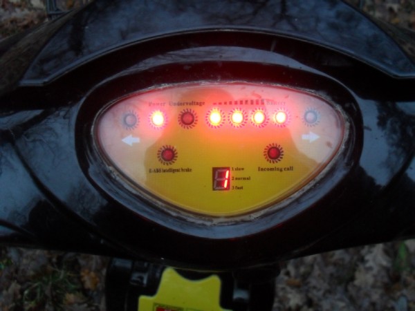

#45372Повідомлення 10 лист 2017, 18:15
З проводами розібрались, трішки покатались, акумулятор зовсім слабий.
SAM_1947.JPG [ 292.98 КБ | Переглядів: 13656 ]
SAM_1948.JPG [ 290.46 КБ | Переглядів: 13656 ]
SAM_1945.JPG [ 294.25 КБ | Переглядів: 13656 ]
SAM_1946.JPG [ 292.69 КБ | Переглядів: 13656 ]
Щось дуже дивне сходство. https://www.youtube.com/watch?v=GBYH-TGJfWE Потрібно теж написати Делфаст.

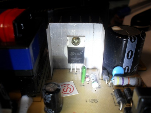

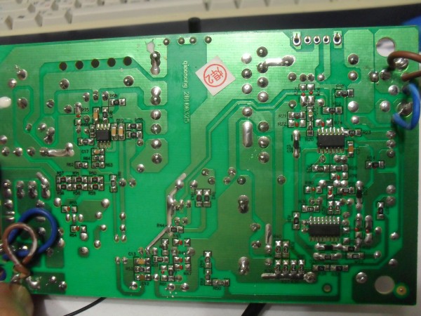

#45436Повідомлення 11 лист 2017, 23:15

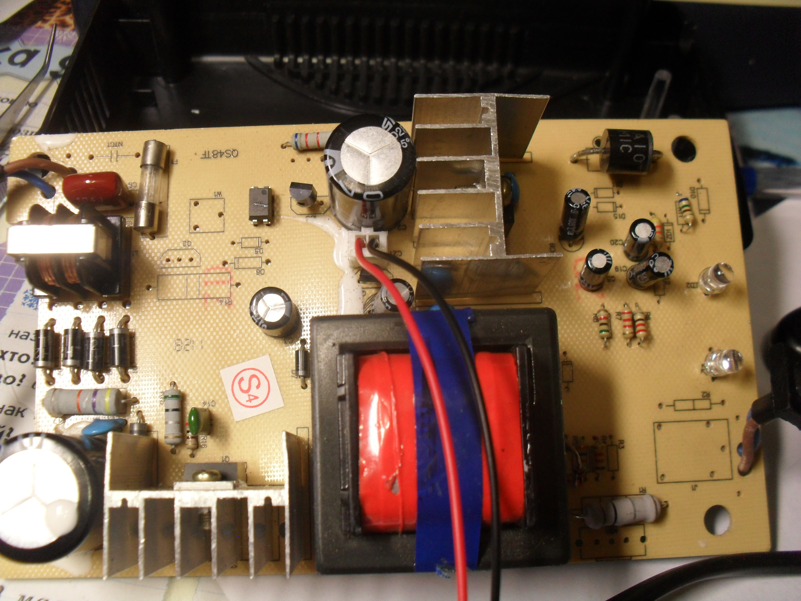

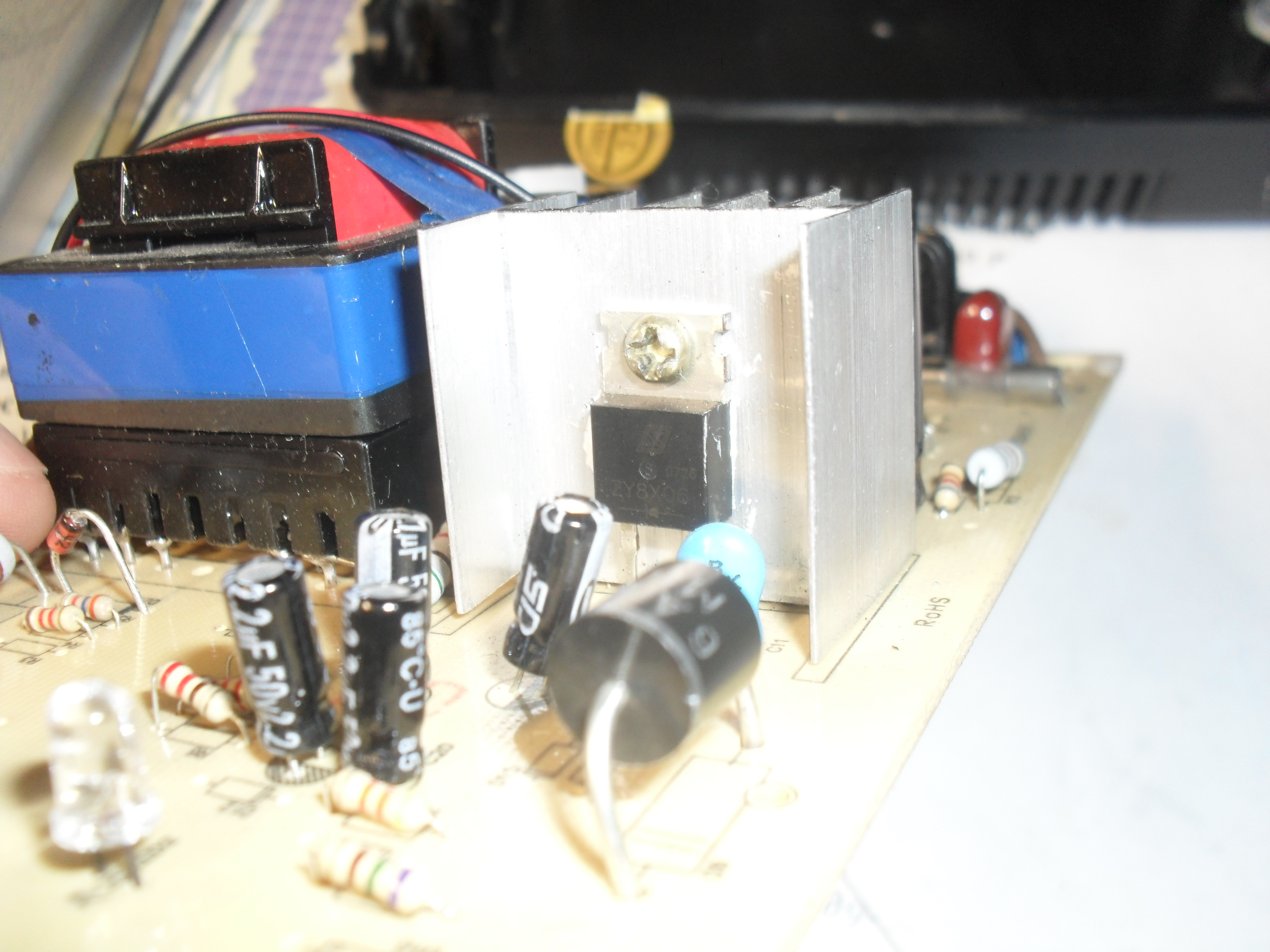

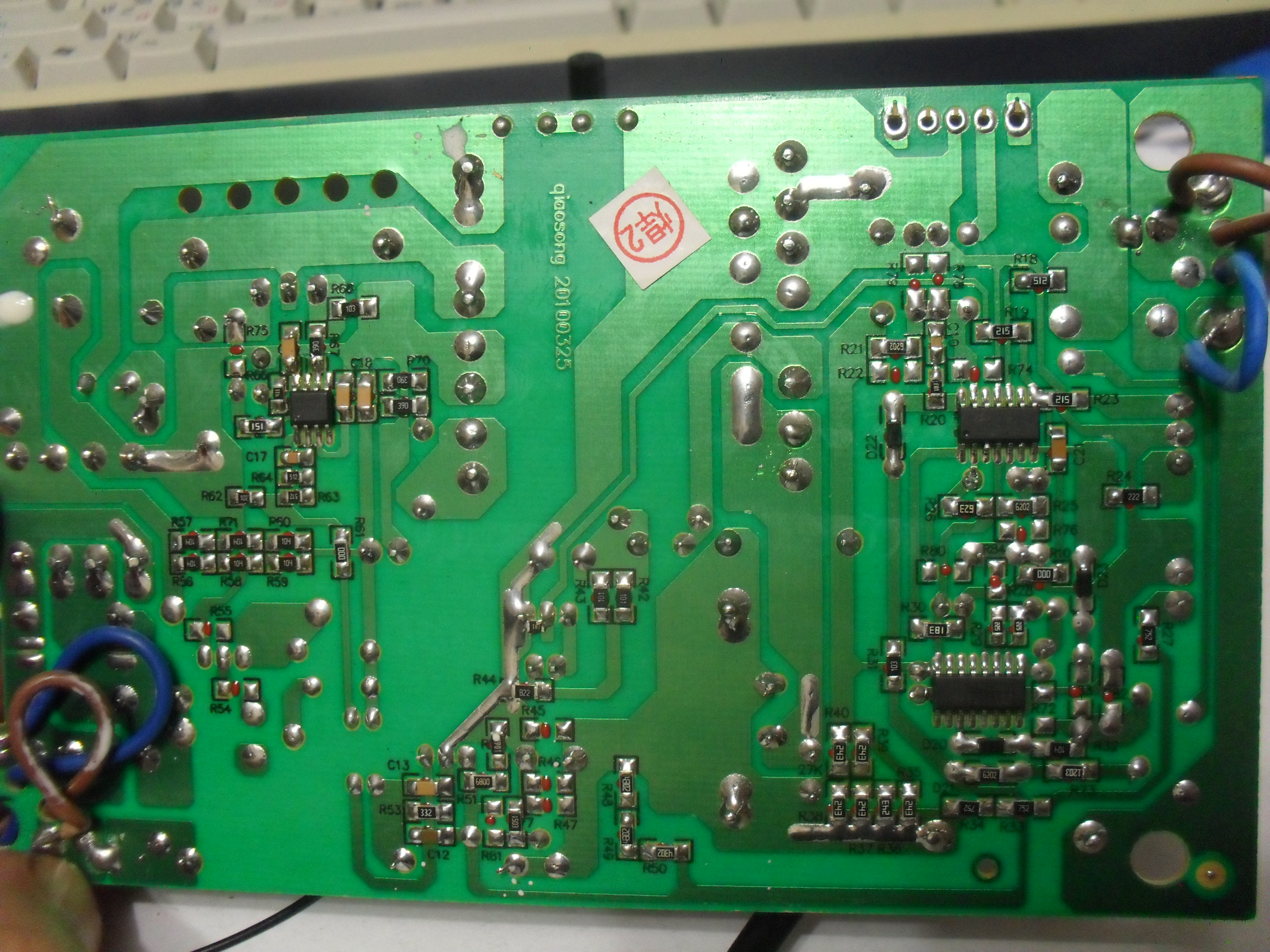

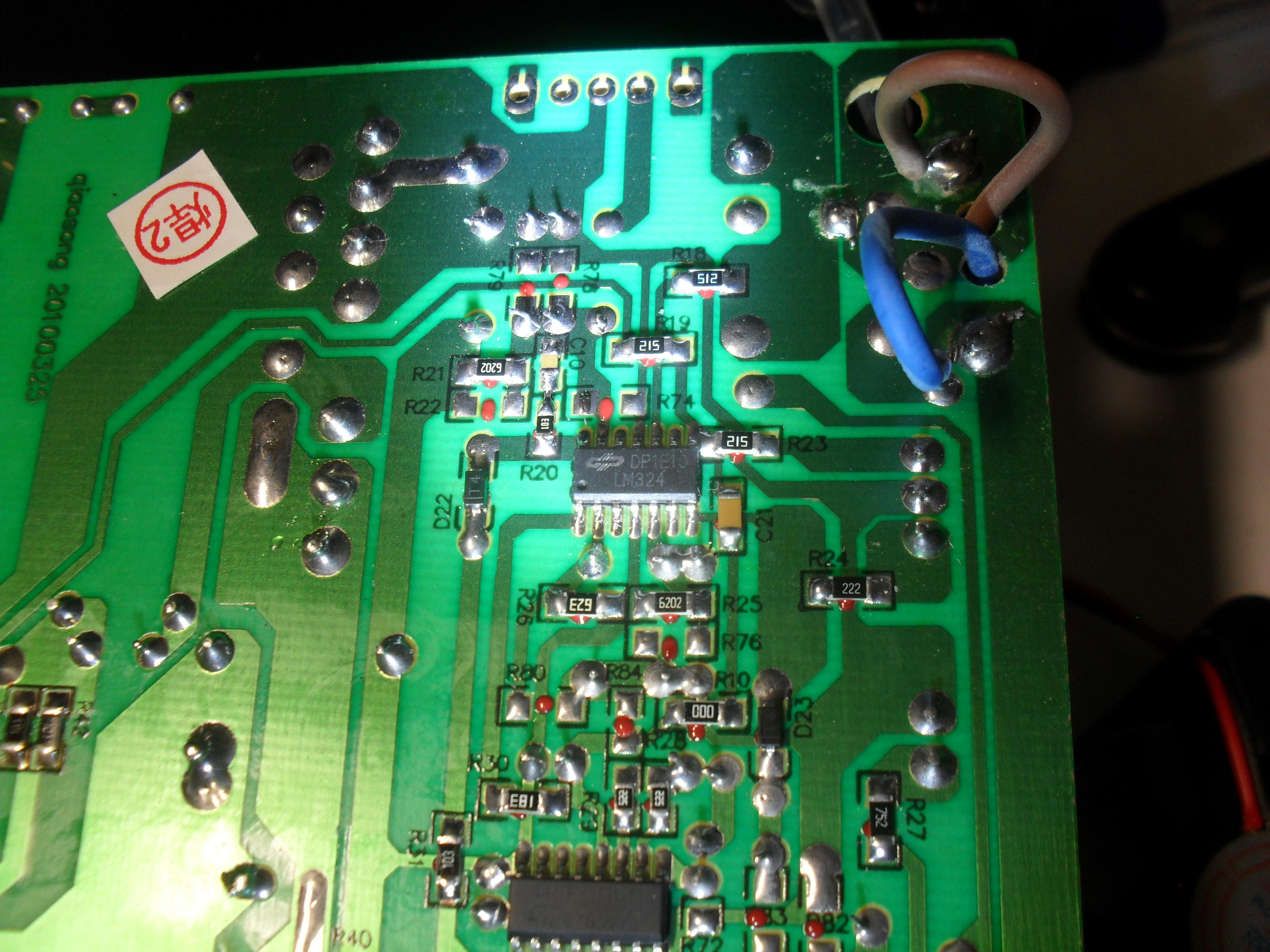

Підкажіть як змінити напругу та струм зарядки. В даний момент 74В 2А
SAM_1927.JPG [ 1.98 МБ | Переглядів: 13637 ]
SAM_1925.JPG [ 2.02 МБ | Переглядів: 13637 ]
Коментарій до файлу: HCF4060
EZG5112
SAM_1932.JPG [ 2.02 МБ | Переглядів: 13637 ]
Коментарій до файлу: DP1E10
LM324
SAM_1933.JPG [ 2.04 МБ | Переглядів: 13637 ]
Коментарій до файлу: Ключ трансформатора SVD8N60T
GW1C1P
SAM_19341.JPG [ 1.8 МБ | Переглядів: 13637 ]
Коментарій до файлу: ZY8X06 на виході діод
SAM_1929.JPG [ 1.85 МБ | Переглядів: 13637 ]
Якщо потрібно добавлю фото.
