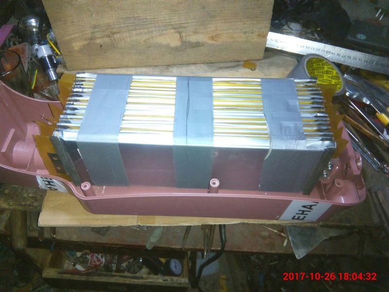

Так велосипед и так 60в.собираю сейчас клиенту батарею.
IMG_20171026_180432.jpg [ 906.34 КБ | Переглядів: 13749 ]

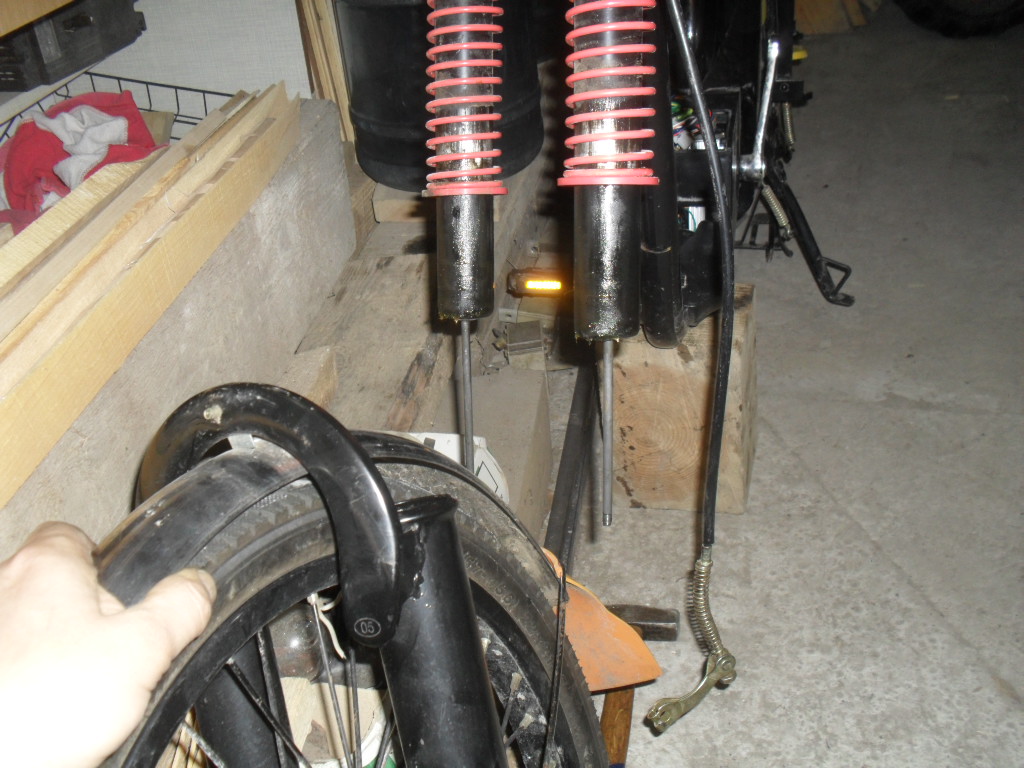

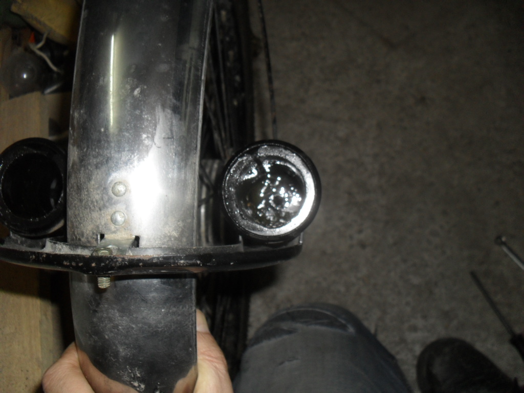

Розібрав сьогодні вилку. Довелось виготовити довгий шестигранник 6мм із прута 8мм щоб відкрутити два болти що стоять глибоко в стаканах і стягують вилку. В середині пластикові вставки, по яким повинна ходити вилка чомусь намертво заклинили, насилу вибив. Хоча якась змазка там була, але як смола тягуча. В середині пружини і резиновий буфер відбійник. Червоні пружини зовні теж додають жорсткості. Змазав все ШРБ4, вона інертна до пластику і резини. Зібрав все і вилка запрацювала!! Вже табуретка стє кріслом.
SAM_1938.JPG [ 291.28 КБ | Переглядів: 13730 ]
SAM_1939.JPG [ 285.73 КБ | Переглядів: 13730 ]
SAM_1940.JPG [ 292.17 КБ | Переглядів: 13730 ]

Leon29, а червоні зовнішні пружини залишили чи зняли?
 Заголовок повідомлення: Re: Электровелосипед Заря Силач
#45207Повідомлення 07 лист 2017, 23:30
Zevs0812 писав(ла):
Залишив, але ними можна регулювати жорсткість вилки. Якщо зняти буде мягче. Коли буде легкий акумулятор, можливо зніму. Зараз вилка дубовенька, но і акумулятор тяжеленний, забув сьогодні зважити. Вони мякі, але кращого вигляду добавляють. Виявив одну корину річ, щиткі (крила) на колесах з нержавійки! Будуть зажди блистіти і не ржавіти.

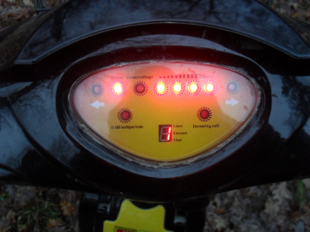

Сьогодні був виїзд. Тяжкий і жорсткій, в квартиру такого не затягнеш. Через поріг в гаражі насилу перепхав. Всі нерівності відчуваються і громихають. Акумулятора хватило на декілька кілометрів. Нема правого поворота і фара світить разом з поворотом. Потрібно розбиратись з проводами.

З проводами розібрались, трішки покатались, акумулятор зовсім слабий.

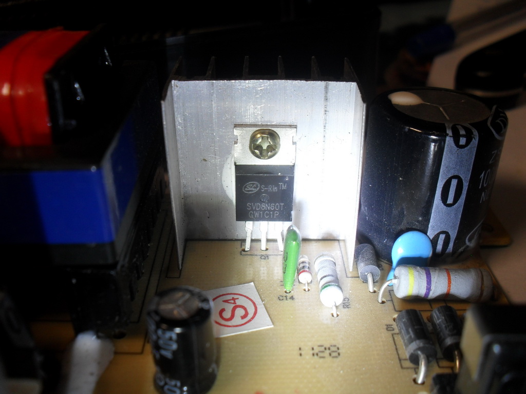

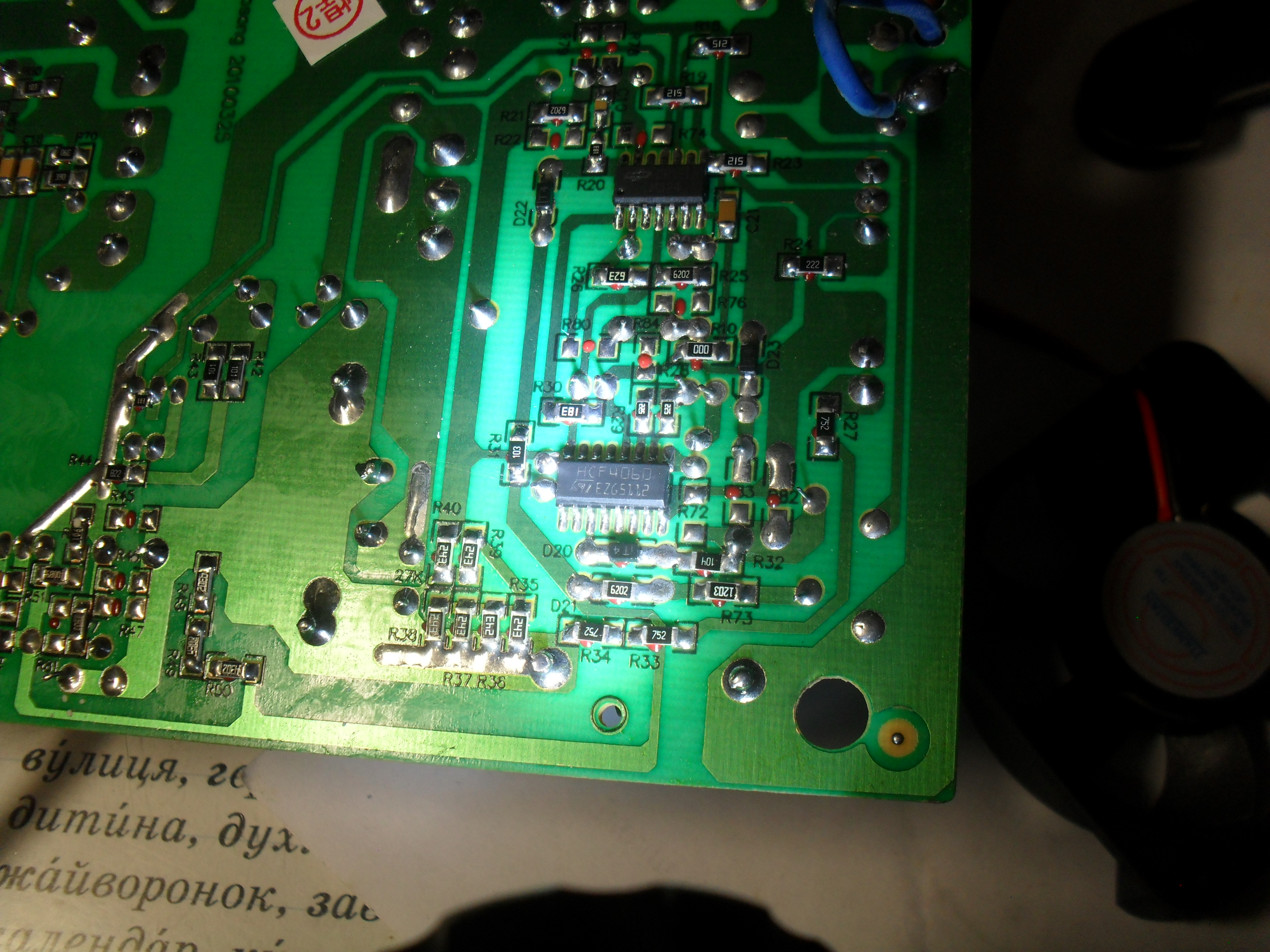

Підкажіть як змінити напругу та струм зарядки. В даний момент 74В 2А
SAM_1927.JPG [ 1.98 МБ | Переглядів: 13644 ]

Коментарій до файлу: Ключ трансформатора SVD8N60T
GW1C1P
SAM_19341.JPG [ 1.8 МБ | Переглядів: 13644 ]
Коментарій до файлу: ZY8X06 на виході діод

установил литиевый акум клиенту и отдал вел на испытание.дедушка катался полдня потом на следующий день.в общем дедушка в шоке,на свинце он и 25км не проезжал, а тут 80 км намотал и на ячейках ещё 3.55в осталось.короче клиент доволен.если интересно могу выложить фотки как делал аккум
