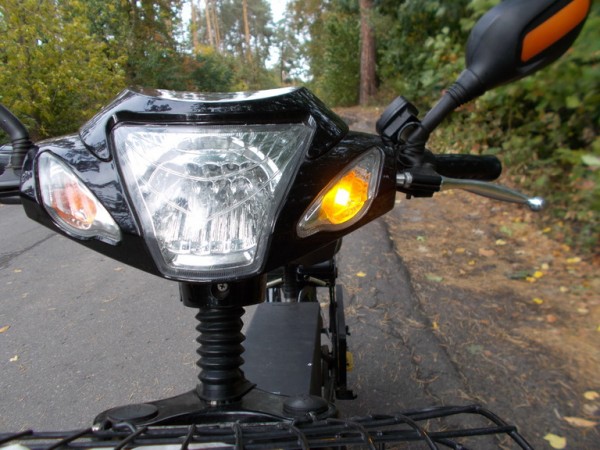

Також встановив звуковий сигнал, пищіть разом з поворотом. Фара і габарити залишились 60В, а повороти 12В.
DSCN16231.jpg [ 201.01 КБ | Переглядів: 12676 ]
Тепер повертаю спокійно, руками-ногами в повороті не махаю :D
Бюджет:
ДС-ДС 100грн
Скло 18грн
Світлодіоди 4шт 20грн
Драйвер 10грн.
Замовив ще реле поворотів на 12В 25грн.

Звідки: Троицк
На чем собран драйвер? Не греется?
Ток какой выдает?

Це не зовсім драйвер для світлодіода, але працює з світлодіодами чудово. Зручний мініатюрний Дс-Дс вже півтора десятка розійшлося. На велосипеді він один на 4 світлодіоди.

Этим драйвером нельзя пользоваться для светодиодов вообще, и без доработки в частности. Он рассчитан выдавать стабильное напряжение, а светодиодам нужен стабильный ток. А это разные вещи. К тому же заявленные параметры он без доработки не выдаёт.

По описанию 3 ампера он выдает, сопротивление последовательно включит и все будет тип-топ.

Ты лично пробовал так его нагрузить? Я пробовал, поэтому и пишу:
Капитан Немо писав(ла):

Вот хороший обзор по нему, и там же в каментах шло обсуждение
https://mysku.ru/blog/aliexpress/47974.html
Я там тоже отметился, в каментах
https://mysku.ru/blog/aliexpress/47974. ... ent2697767

Глянул даташит на него, обычный понижающий ПН, спасибо за ссылки - сейчас гляну.
Нормальный модулек на свои деньги.
Тем паче если с Али то даташитовские параметры может и не обеспечивать (отбраковка скорее всего).
Там и по даташиту транзисторы с 100 мОм. каналами написаны, что же с него можно ожидать да еще и на такой частоте.

То что нельзя детям, взрослым можно :D Светодиоды прекрасно работают, но надо выбирать участок кривой характеристики светодиода чтоб ток не выходил за пределы допустимого. Ведь с резистором светодиоды можно пользовать, а там нет стабилизации ни по току ни по напряжению.
За ссылку доработки спасибо, интересная инфа.
В поворотах этот ДС стоит после реле и включается в месте с поворотами. Ток примерно 0,6А на светодиод, на два светодиода 1,2А в прерывистом режиме. Светодиоды не греются и ДС тоже. Вот если сделать аварийку! то тогда надо смотреть.
Что касается доработки, то в данной реализации не надо мешать механизму работать :ja: :D .

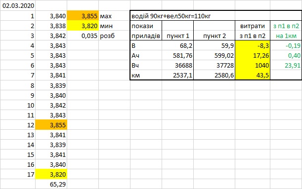

#100321Повідомлення 02 бер 2020, 22:13
Проснулись після зимової сплячки :D . Напруга на елементах батареї після зимового зберігання і статистика витрат за сьогодні (після підрарядки). Температура за бортом +11, дощ з мокрим снігом, ручка газу до упору (32кмгод мах :( ).
02.03.20.jpg [ 74.52 КБ | Переглядів: 12370 ]

Дякував (ла) 277 Подякували 233
Було б непогано додати де небудь зверху рядок які елементи в акумуляторі і скільки служать за часом.
