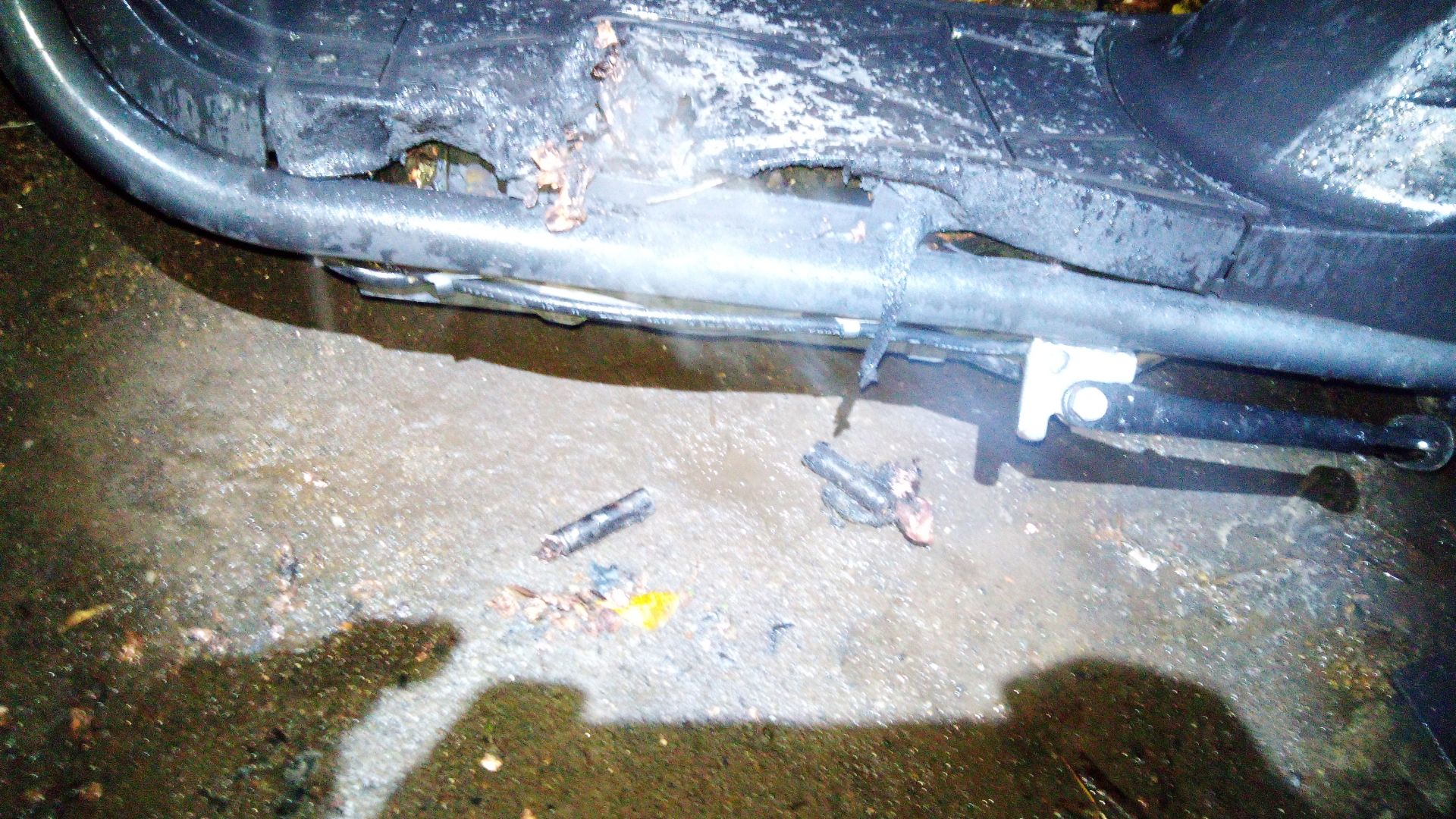

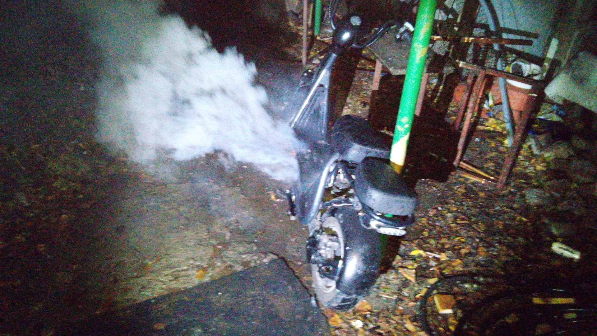

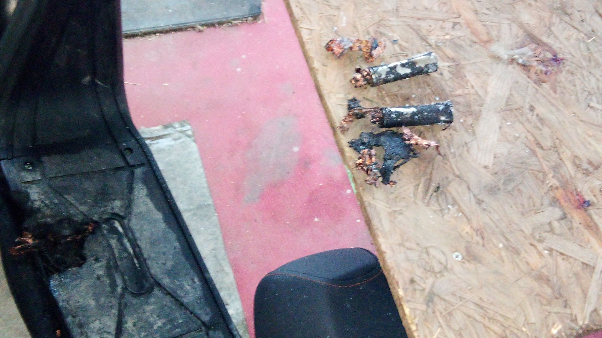

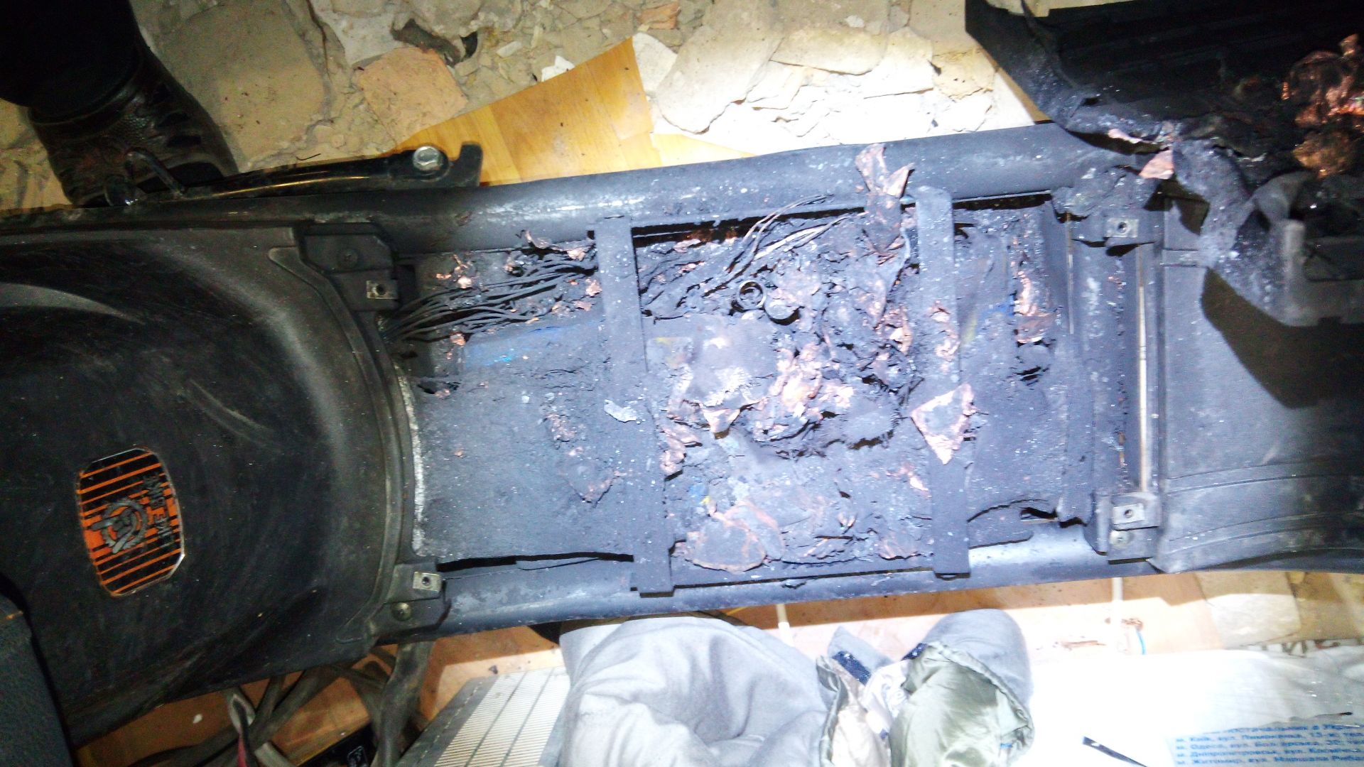

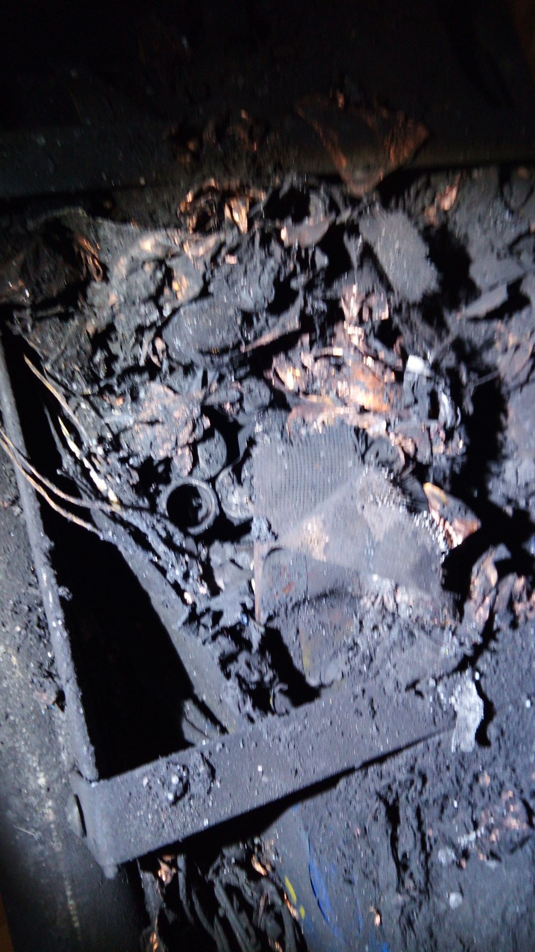

Вот несколько фото
Вид_сверху[1].jpg [ 316.93 КБ | Переглядів: 18541 ]
Вид_сверху_2[1].jpg [ 329.35 КБ | Переглядів: 18541 ]
Вот_такие_минипатроны_валялись_по_всему_двору[1].jpg [ 309.73 КБ | Переглядів: 18541 ]
Разброс_элементов[1].jpg [ 485.51 КБ | Переглядів: 18541 ]
Сбил_пламя[1].jpg [ 552.09 КБ | Переглядів: 18541 ]
