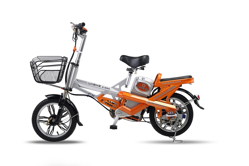

Летом 2018 года купили такого "кузнечика" супруге для поездок на работу. Сначала нам дали проехаться в магазине -- жена сразу вспомнила "Каму" из своего детства :-) . По ощущениям всё понравилось. К тому же, перелопатив кучу страничек в Инете, мы увидели, что по сочетанию характеристик аппарат довольно-таки уникальный. Ездила жена пока тепло было, получала удовольствие :-) , теперь ждёт начала следующего велосезона.

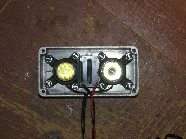

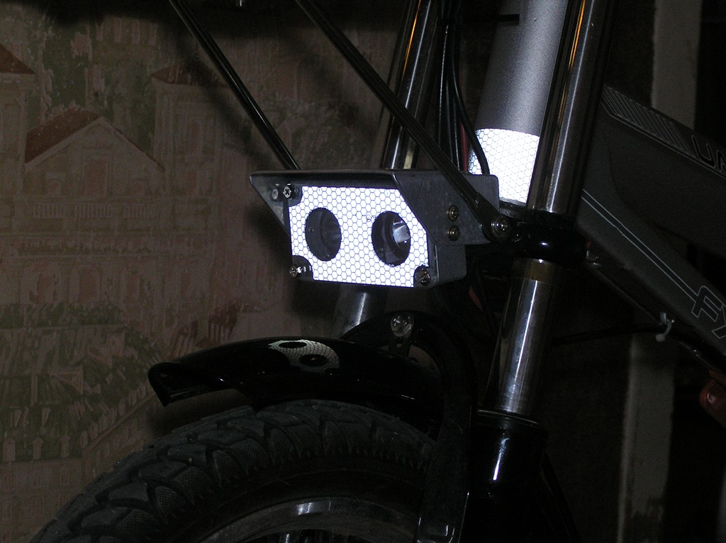

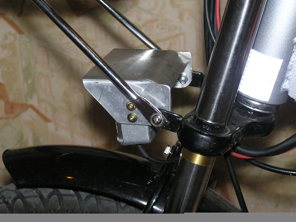

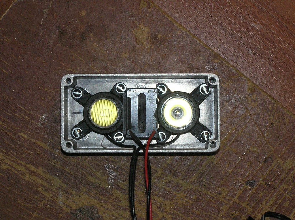

Мои шаловливые ручки уже добавили к базовой конфигурации преобразователь на 12В, задний габарит, поворотники (пока в зачаточном виде), ручку газа типа Grip-Shift. Передняя фара полностью самодельная из двух светодиодов и линз в алюминиевом корпусе, мощность около 6 Вт.
На очереди -- интегрированные тормозные ручки со всеми электрическими кнопками/переключателями, и нужно сделать блочёк нормальных поворотников и, может быть, ближнего/дальнего света.
Коментарій до файлу: Внутренности фары
Fara_A016_1.JPG [ 276.41 КБ | Переглядів: 18203 ]
Коментарій до файлу: Передняя панель заклеена световозвращайкой
Fara_A016_2.JPG [ 205.62 КБ | Переглядів: 18203 ]
Коментарій до файлу: Крепление под корзиной
Fara_A016_3.JPG [ 225.53 КБ | Переглядів: 18203 ]

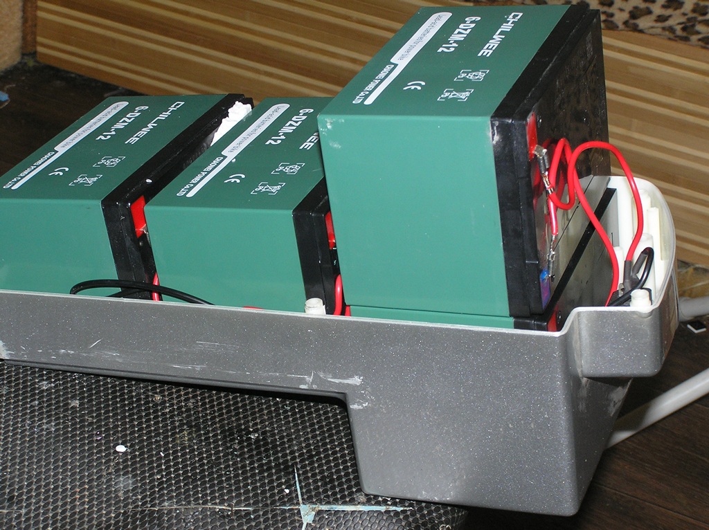

Вообще, я-то, конечно, и собирался после 2...3 сезонов менять батарею на литий. Не знал, что можно через "нужных людей" купить "пакеты" поштучно раза в 1.5...2 дешевле, чем готовые сборки 18650. Но жена, когда услышала что можно вес блока снизить минимум вдвое, уже хочет вотпрямщщаз! :girl:
Вот что там сейчас внутри контейнера:
A016_Batt_1.JPG [ 164.68 КБ | Переглядів: 18087 ]
A016_Batt_2.JPG [ 313.45 КБ | Переглядів: 18087 ]

Кстати, клеммные гнёзда на проводах внутри батарейного бокса -- такое впечатление, что шириной 4мм, а на банках "ножи" -- 6мм, так что штатные защёлки без доработки напильником пинцетом не защёлкиваются в дырочках на "ножах". Соответственно, может возникнуть необходимость поправки здоровья путём кручения педалей до дома :-) . При следующей разборке блока постараюсь заменить клеммы.

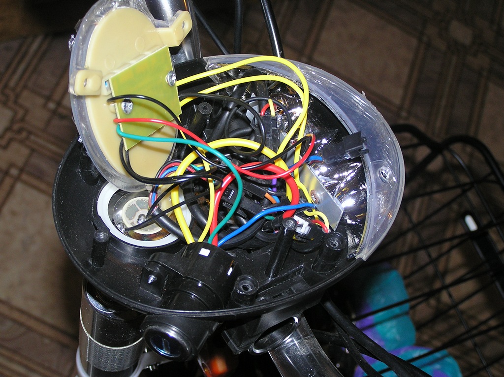

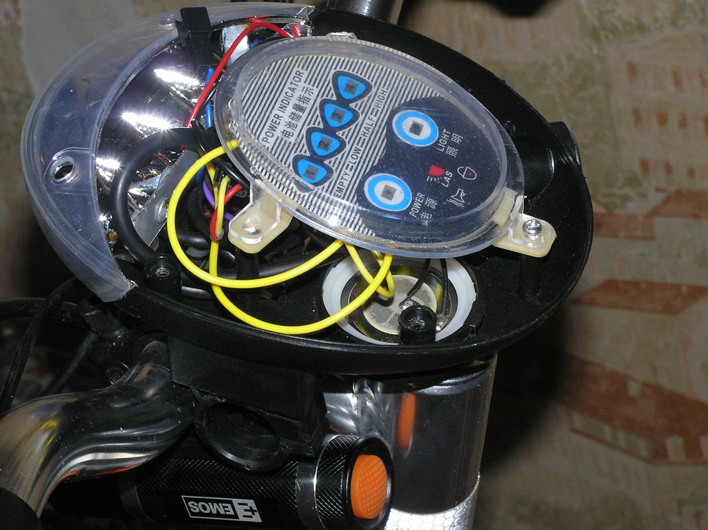

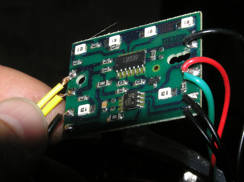

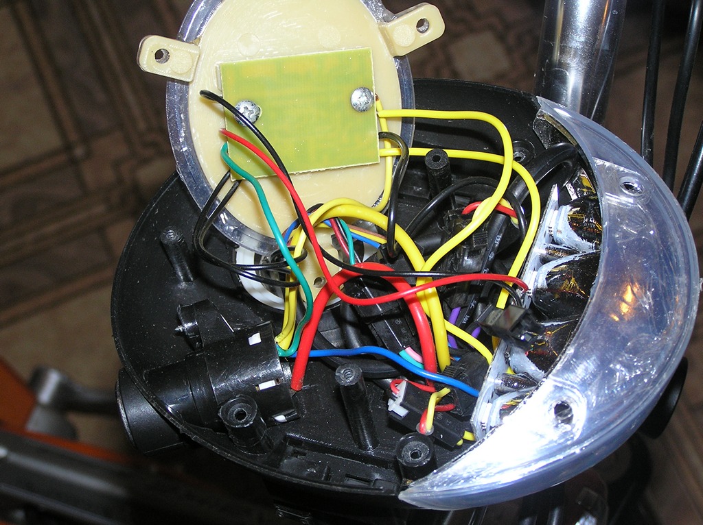

А вот что творилось в "эллипсоиде" передней панели до моего вмешательства. Сейчас там всё гораздо хуже :o . Штатный показометр напряжения на компараторе LM339 и единственном опорнике TL431. Крайний левый светодиод шкалы -- красный, и он светится только для индикации малого заряда.
Коментарій до файлу: Под панелью -- овальный показометр на стойках.
A016_Panel_1.JPG [ 274.9 КБ | Переглядів: 18086 ]
Коментарій до файлу: Внутри панели
A016_Panel_2.JPG [ 278.39 КБ | Переглядів: 18086 ]
Коментарій до файлу: Провода...
A016_Panel_3.JPG [ 269.26 КБ | Переглядів: 18086 ]

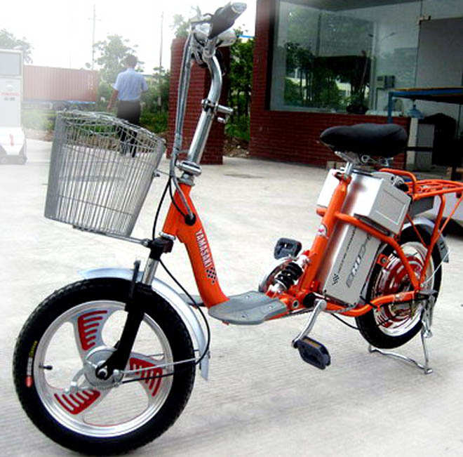

Кстати, "идеологически" эта Аврора очень похожа на модель "Yamasaki YM-XBD-2": двойная амортизация, 16" литые колёсики, 4 банки 12 А*ч свинца в Т-образной коробке, стояночная скоба под заднее колесо... Только рама совершенно другая.
