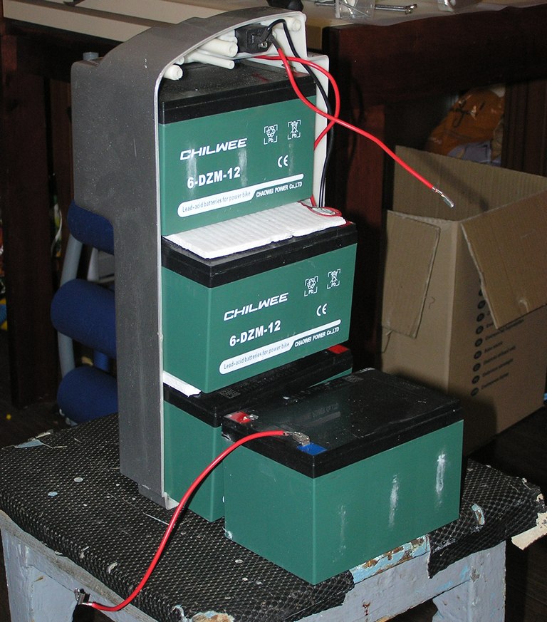

Вообще, я-то, конечно, и собирался после 2...3 сезонов менять батарею на литий. Не знал, что можно через "нужных людей" купить "пакеты" поштучно раза в 1.5...2 дешевле, чем готовые сборки 18650. Но жена, когда услышала что можно вес блока снизить минимум вдвое, уже хочет вотпрямщщаз! :girl:
Вот что там сейчас внутри контейнера:
A016_Batt_1.JPG [ 164.68 КБ | Переглядів: 18141 ]
A016_Batt_2.JPG [ 313.45 КБ | Переглядів: 18141 ]

Кстати, клеммные гнёзда на проводах внутри батарейного бокса -- такое впечатление, что шириной 4мм, а на банках "ножи" -- 6мм, так что штатные защёлки без доработки напильником пинцетом не защёлкиваются в дырочках на "ножах". Соответственно, может возникнуть необходимость поправки здоровья путём кручения педалей до дома :-) . При следующей разборке блока постараюсь заменить клеммы.
А вот что творилось в "эллипсоиде" передней панели до моего вмешательства. Сейчас там всё гораздо хуже :o . Штатный показометр напряжения на компараторе LM339 и единственном опорнике TL431. Крайний левый светодиод шкалы -- красный, и он светится только для индикации малого заряда.

Увы, но пакеты минимонстры LG не влезут в бокс (у них ширина 165мм, а длина свинцовых аккумуляторов 150мм). Собирать можно из элементов 18650. На честных 12-13Ач 48В влезут аж бегом, ещё и место останется. Вес при этом получится порядка 4кг. Можете глянуть для сравнения 12В свинцовый аккум с литиевым на 24В в моей теме https://electroavtosam.com.ua/forums/viewtopic.php?f=65&t=2187
