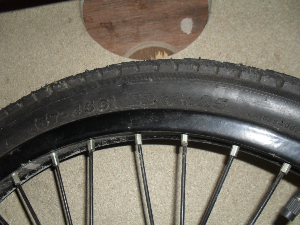

Моторколесо
SAM_1905.JPG [ 217.83 КБ | Переглядів: 42226 ]
Написи на моторколесі і на етикетці ідентичні. Розмір шин
SAM_1907.JPG [ 289.61 КБ | Переглядів: 42226 ]

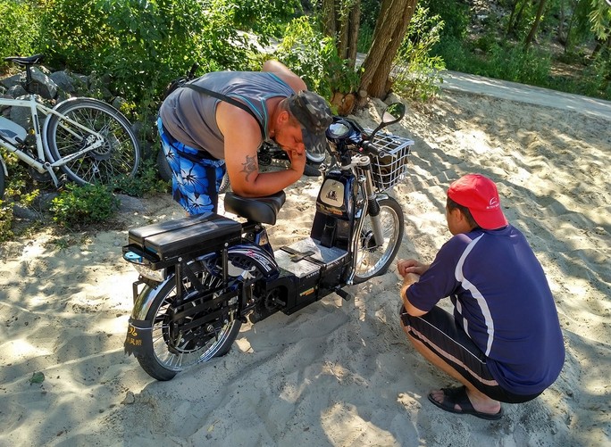

Правління клубу
Танка знаю, в одном месте работаем. Но у него не такой аппарат. Если чем помочь - обращайтесь. Ремонтировал подобный аппарат недавно.
 Заголовок повідомлення: Re: Электровелосипед Заря Силач
#45037Повідомлення 04 лист 2017, 23:17
вот он , в задумчивости над своим аппаратом.

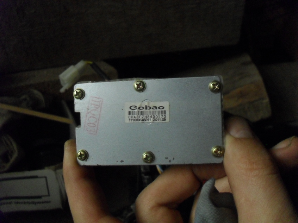

Попробуємо методом виключення розібратись з контролером
Коментарій до файлу: це підключена сигналізація
SAM_1911.JPG [ 296.66 КБ | Переглядів: 42147 ]
Коментарій до файлу: три фази на двигун
SAM_1912.JPG [ 292.57 КБ | Переглядів: 42147 ]
Коментарій до файлу: схоже датчики Хола, йдуть на двигун
SAM_1913.JPG [ 293.22 КБ | Переглядів: 42147 ]
Коментарій до файлу: провода ідуть на педалі, значить система ПАС
SAM_1914.JPG [ 293.06 КБ | Переглядів: 42147 ]
Коментарій до файлу: це живлення
SAM_1915.JPG [ 294.04 КБ | Переглядів: 42147 ]
Коментарій до файлу: а що це за купа вільних розємів? Всі виходять з контролера. На контролері відмічено Круіз, але на рулі його нема.
SAM_1916.JPG [ 293.93 КБ | Переглядів: 42147 ]

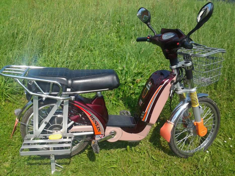

Leon29 писав(ла):
Виявлено що передня вилка взагалі не працює. Ставав на неї власною вагою, навіть не ворушиться. Або це муляж, або вона так заклинила. Які в них вилкі?
Додатковий файл SAM_1918.JPG більше недоступно
Даний тип вилки в електровелосипедах, починає хоть якось працювати, коли в корзину поставити вантаж ~ 5-10+ кг. У мене є Benlin XCG 450W 60V, а також був TAILG 350W 60V (без зовнішніх пружин), там ідентичні вилки. На TAILGі були відсутні пружини і без пружин вилка набагато краще ходила, я зверху руками просто натискав і вона ходила. На Benlini, стоять зовнішні пружини, які штопорять хід вилки. Один раз із батьком перевіряв: я зжав пружину, а батько натискав на передню вилку, то вилка ходила. Те, що вилка має хід, також видно, бо лишається слід 4-6 см на пері вилки від якоїсь мазути чорної.
Якщо викинути зовнішні пружини і навантажити передню вилку, тобто деякий час повозити в корзині вантаж по нерівній дорозі і гальмувати переднім колесом, то вилка повинна після цього працювати краще.
Але ці вантажні електровелосипеди дубові, що спереду, що ззаду )) і призначені для перевезення незначного вантажу на невеликій швидкості. Якщо на такому транспорті довго кататися та ще й по грунтовій дорозі - відчуває все тіло, найбільше руки та нирки, особливо коли на швидкості 30-35 км/год попасти в ямку на дорозі.
За Benlin, можу сказати, що велік не вбиваємий ))! Батько його штормує кожен день як може, о крім зими, уже 4-й сезон. Правда уже потрібно міняти акумулятор, а то свинець уже не вигрібає((.
Коментарій до файлу: TAILG 350W 60V
DSC_1112.JPG [ 1.23 МБ | Переглядів: 42060 ]
Коментарій до файлу: Benlin XCG 450W 60V
Benlin XCG 450W 60V.jpg [ 121.62 КБ | Переглядів: 42060 ]

#45140Повідомлення 06 лист 2017, 20:32
Звідки: Ужгород
Leon29 писав(ла):
Zevs0812 писав(ла):
Жовті пружини зовні це бутафорія. Вони легко зжимаються пальцями, я думаю вони пластмасові. Завтра подивлюсь.
На бенліні, я ці жовті пружити зжимав двома руками до середини, я зразу подумав, що це муляж )), а в дійсності - пружини. Вони не дуже жорсткі але і не погано тримають чим саме перешкоджають щоб ця вилка хоча б якось ходила.
