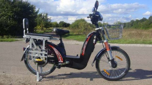

Є такий тяговий велосипед
Коментарій до файлу: фото взято з інтернету
350w-60v.jpg [ 32.78 КБ | Переглядів: 41505 ]

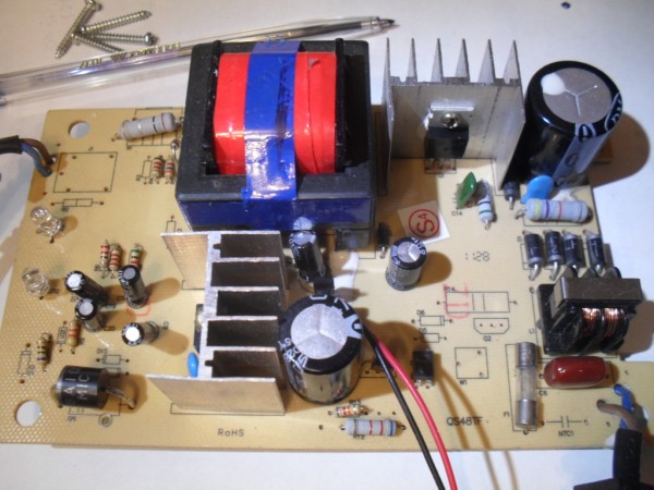

По паспорту 350Вт 60Вольт. Таких багато продано в Україні, але чомусь інформації по них дуже мало. Постало питання заміни акумулятора свинцевого 12Аг на літій-полімер 29Аг 16-17S. Потрібно сконструювати саму батарею і заодно покопатись в нутрощах. Зарядний пристрій до свинця
SAM_1895.JPG [ 223.87 КБ | Переглядів: 41505 ]
SAM_1896.JPG [ 228.58 КБ | Переглядів: 41505 ]
SAM_1897.JPG [ 293.01 КБ | Переглядів: 41505 ]
SAM_1898.JPG [ 296.54 КБ | Переглядів: 41505 ]

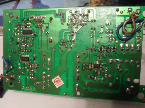

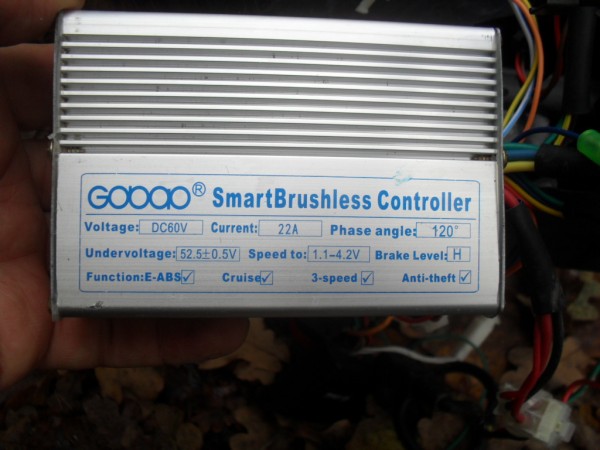

Струм видає до 2А і входить в захист. Напруга зарядки 72-72,4В. Була думка його використати, але він явно не підійде. Можливо хто підкаже яку зарядку вибрати. Поки думки Дельту 48/30 купити і переробити. Добрались до контролера
SAM_1917.JPG [ 297.62 КБ | Переглядів: 41427 ]
SAM_1901.JPG [ 289.56 КБ | Переглядів: 41505 ]

В контролері багато вільних розємів, можливо в кого є схема підключення і що це за контролер.

25Н ширина магнитов в мм , 60В напруна, 320- обороты, 120 - градусы холла .

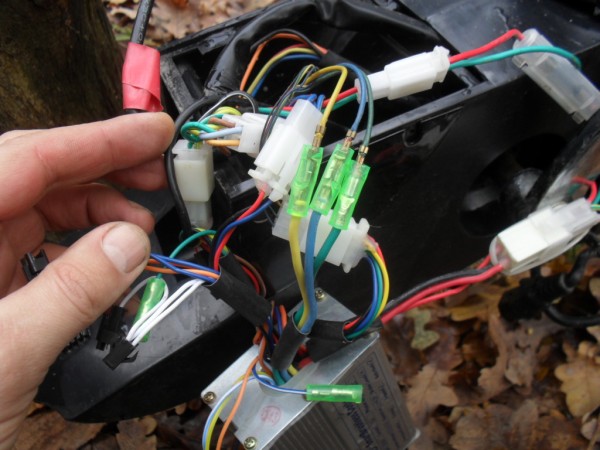

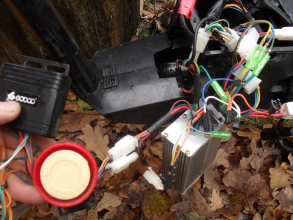

Попробуємо методом виключення розібратись з контролером
Коментарій до файлу: це підключена сигналізація
SAM_1911.JPG [ 296.66 КБ | Переглядів: 41426 ]
Коментарій до файлу: три фази на двигун
SAM_1912.JPG [ 292.57 КБ | Переглядів: 41426 ]

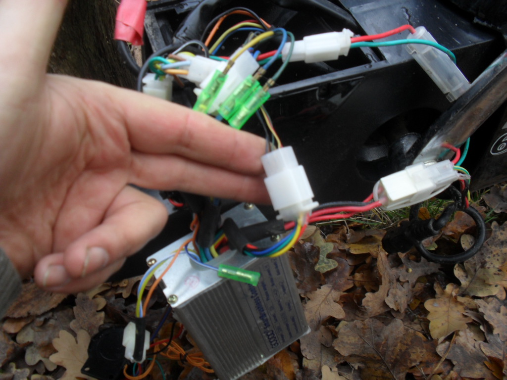

Коментарій до файлу: схоже датчики Хола, йдуть на двигун
SAM_1913.JPG [ 293.22 КБ | Переглядів: 41426 ]
Коментарій до файлу: провода ідуть на педалі, значить система ПАС
SAM_1914.JPG [ 293.06 КБ | Переглядів: 41426 ]
Коментарій до файлу: це живлення
SAM_1915.JPG [ 294.04 КБ | Переглядів: 41426 ]

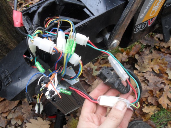

Коментарій до файлу: а що це за купа вільних розємів? Всі виходять з контролера. На контролері відмічено Круіз, але на рулі його нема.
SAM_1916.JPG [ 293.93 КБ | Переглядів: 41426 ]

Вилка там действительно муляж.Проводов много лишних с контроллера там потому что должна подключаться сигнализация и освещение с поворотами.Разьемы там нестандартные совершенно.Круиза там скорее всего нет,это что то другое.У меня аппарат немного не такой,двиг 1квт и контроллер 30А.

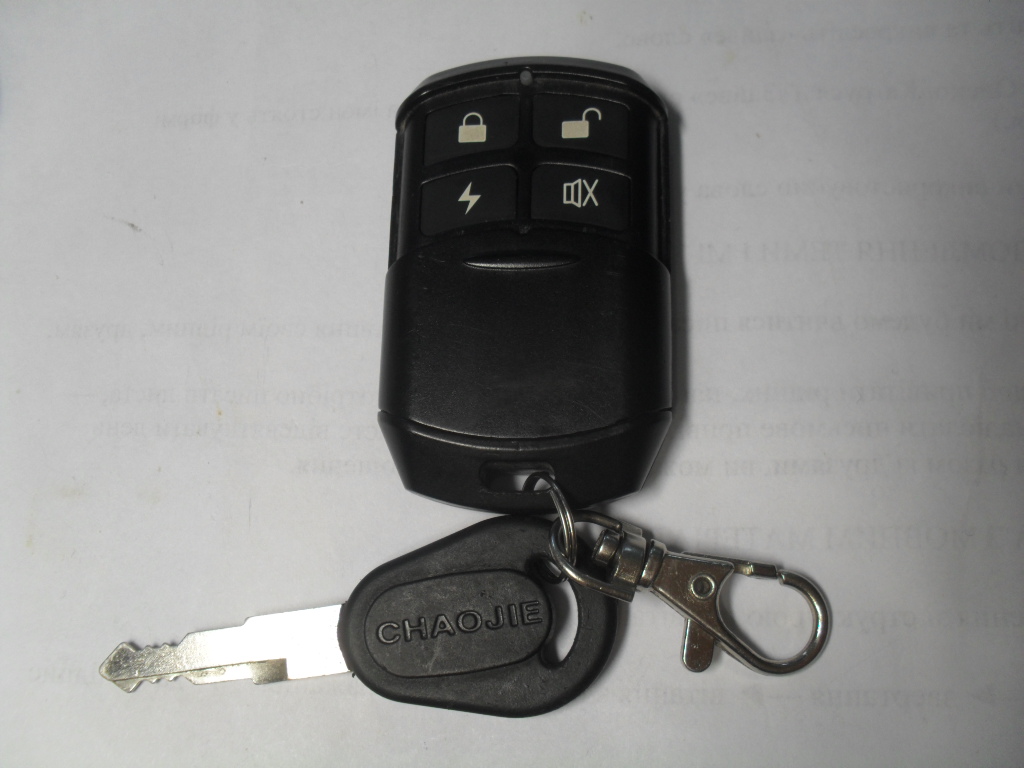

Там есть охранная сигнализация, повороты, стоп, свет, сигнал, два пульта
SAM_1937.JPG [ 275.07 КБ | Переглядів: 41377 ]

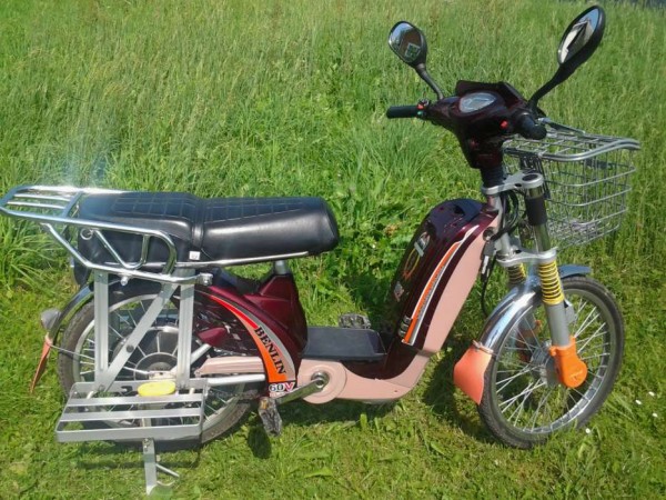

Даний тип вилки в електровелосипедах, починає хоть якось працювати, коли в корзину поставити вантаж ~ 5-10+ кг. У мене є Benlin XCG 450W 60V, а також був TAILG 350W 60V (без зовнішніх пружин), там ідентичні вилки. На TAILGі були відсутні пружини і без пружин вилка набагато краще ходила, я зверху руками просто натискав і вона ходила. На Benlini, стоять зовнішні пружини, які штопорять хід вилки. Один раз із батьком перевіряв: я зжав пружину, а батько натискав на передню вилку, то вилка ходила. Те, що вилка має хід, також видно, бо лишається слід 4-6 см на пері вилки від якоїсь мазути чорної.
Якщо викинути зовнішні пружини і навантажити передню вилку, тобто деякий час повозити в корзині вантаж по нерівній дорозі і гальмувати переднім колесом, то вилка повинна після цього працювати краще.
Але ці вантажні електровелосипеди дубові, що спереду, що ззаду )) і призначені для перевезення незначного вантажу на невеликій швидкості. Якщо на такому транспорті довго кататися та ще й по грунтовій дорозі - відчуває все тіло, найбільше руки та нирки, особливо коли на швидкості 30-35 км/год попасти в ямку на дорозі.
За Benlin, можу сказати, що велік не вбиваємий ))! Батько його штормує кожен день як може, о крім зими, уже 4-й сезон. Правда уже потрібно міняти акумулятор, а то свинець уже не вигрібає((.

На бенліні, я ці жовті пружити зжимав двома руками до середини, я зразу подумав, що це муляж )), а в дійсності - пружини. Вони не дуже жорсткі але і не погано тримають чим саме перешкоджають щоб ця вилка хоча б якось ходила.
