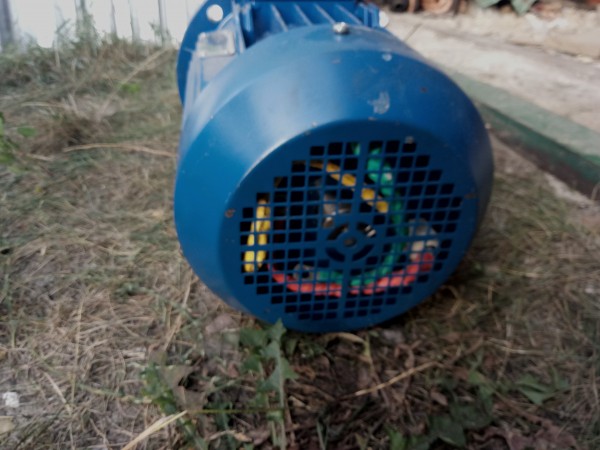

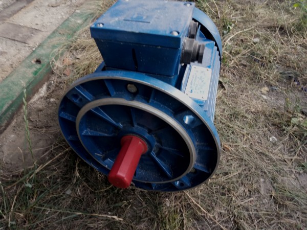

Два мотора, намотаны Вячеславом М. 100-й габарит, 120в 4000 об. Новые, не использовались.
Со слов Вячеслава, 15квт номинал, 45квт пик.
350 долл

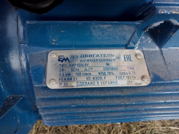

С шильдика этого мотора можно только габарит взять. Ни каких S1 там не осталось. При 1500 оборотах номинал 4кВт на обычной обмотке у сотого габарита. Увеличиваете частоту подымаете обороты, соответственно мощность.
IMG_20180903_122435.jpg [ 158.08 КБ | Переглядів: 10838 ]
 Заголовок повідомлення: Re: Продам славянку 100-го габарита 15 квт
#65206Повідомлення 03 вер 2018, 12:15
Это бывший АИР100L8 с номинальными 1,5кВт при 700об/мин и 50Гц. Что бы поднять обороты до 4000об/мин нужно около 285Гц, теоретически получите до 8,5кВт, но сколько будет потерь в виде тепла на такой частоте/оборотах с родной обмоткой и сколько такой мотор проживет?
Я так понял раньше КМ был около 20Нм, теперь около 70Нм в номинале и 200Нм в пике 8O , правильно?

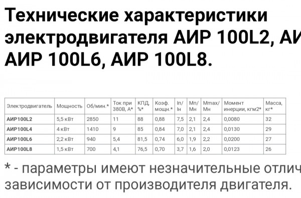

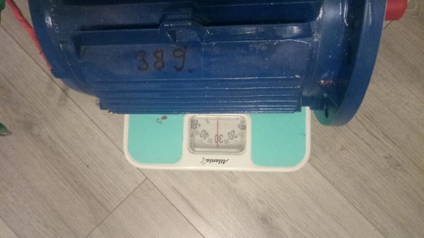

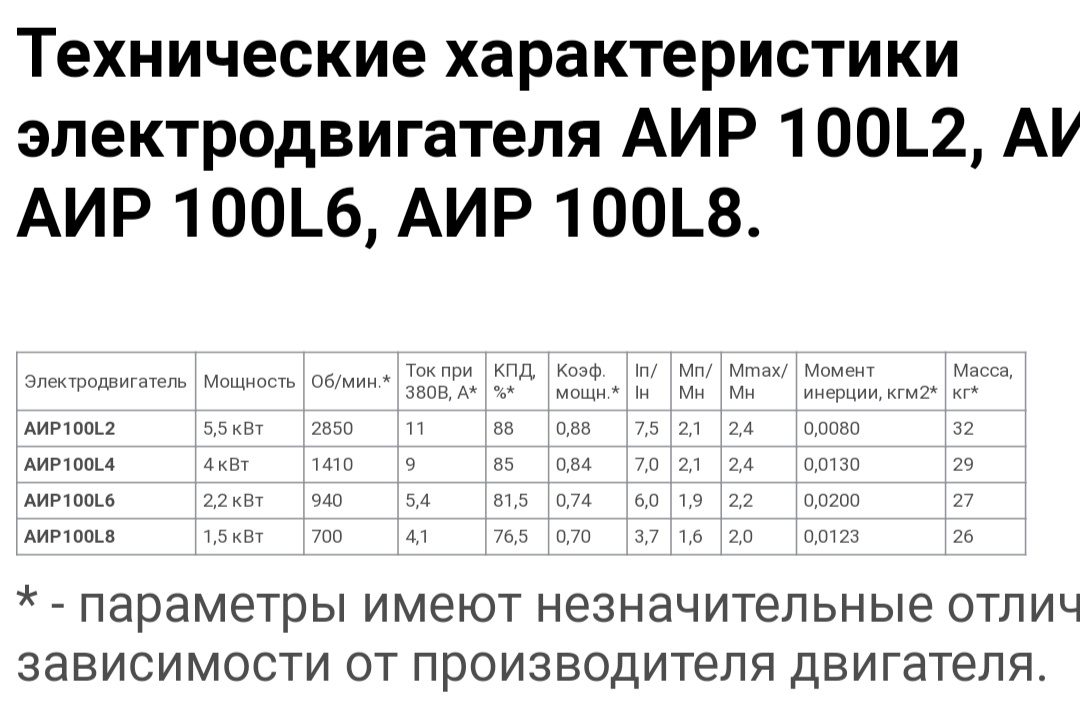

цікаво скільки кілограм важив мотор до перемотки (26 кг вроді би по таблиці), і скільки тепер важить перемотаний, хто би міг поділитися такою важливою інформацією =) :gott:
