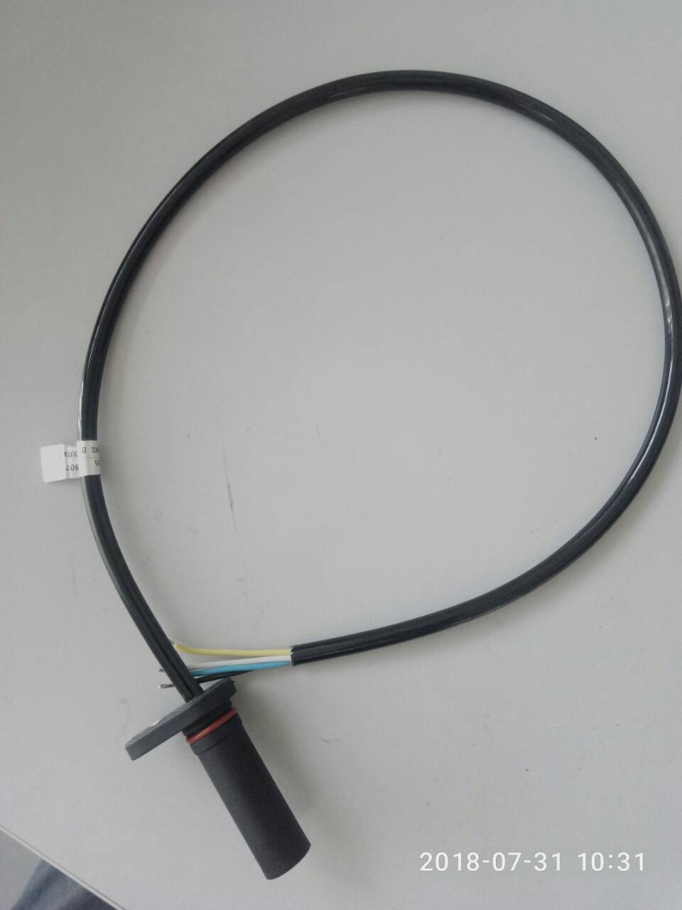

Есть несколько датчиков для энкодера.
Производство Китай.
Цена 50 долл.

Вопрос к специалистам.
Какие магнитные кольца использовать с этим датчиком?
Кольца АБС в основном идут 44-47 зубов, а для Куртиса надо 100 импульсов на оборот. Минимум 64 импульса. ????

Куртис работает от 32 импульсов .
