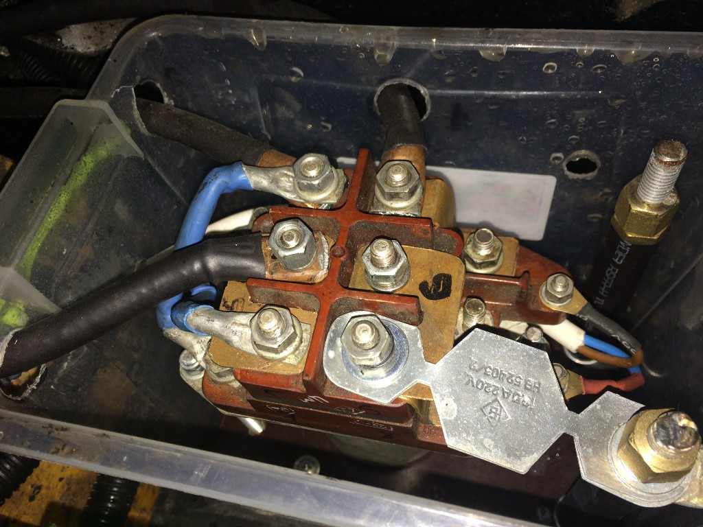

d2max писав(ла):
... сможет изготовить физическое устройство для изменения направления вращения с прямого на обратное для ЭД ДС 3.6.
Я эту проблему решил с помощью подобного контактора.
IMG_1277.jpg [ 209.44 КБ | Переглядів: 13198 ]

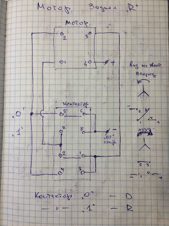

Goga65 писав(ла):
d2max писав(ла):
Игорь Иванович, спасибо! а схему эту есть где посмотреть?
#74175Повідомлення 02 лют 2019, 09:48
d2max писав(ла):
Goga65 писав(ла):
d2max писав(ла):
Канэчно :ja:
IMG_1284.jpg [ 151.11 КБ | Переглядів: 13132 ]
#74198Повідомлення 02 лют 2019, 15:14
Спасибо! А что это за контактор? Тип, обозначение? Или откуда он
#74216Повідомлення 02 лют 2019, 18:20
d2max писав(ла):
Как и все подобные - с "военки"

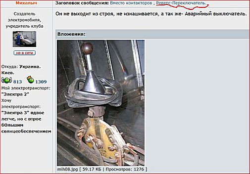

#74334Повідомлення 04 лют 2019, 09:36
ноги.... крылья.... ХВОСТ!!!
схемы... контакторы... РЫЧАГ МИХАЛЫЧА!!!
https://electroavtosam.com.ua/forums/viewtopic.php?f=34&t=126
Рычаг Михалыча.JPG [ 42.73 КБ | Переглядів: 13007 ]

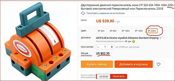

Но если самому изготовить или заказать не судьба, то можно взять китайца.
киитаец.JPG [ 55.71 КБ | Переглядів: 12994 ]
https://ru.aliexpress.com/item/3-P-32A-63A-100A-160A/32959911684.html
Там можно поискать на 4 группы, и запараллелить 2 (для токовых страхов), или последовательно (защита от страха дуги).

#74470Повідомлення 08 лют 2019, 00:28
У меня на Горби стоит, рубильник-Михалыча, прост как угол дома. А вообще схема с контактором на 3 группы контактов, тоже хорошая штука, знаю на паре машин стоит.
