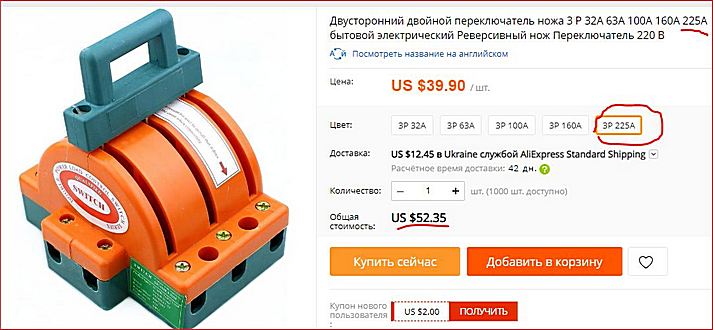

Но если самому изготовить или заказать не судьба, то можно взять китайца.
киитаец.JPG [ 55.71 КБ | Переглядів: 13103 ]
https://ru.aliexpress.com/item/3-P-32A-63A-100A-160A/32959911684.html
Там можно поискать на 4 группы, и запараллелить 2 (для токовых страхов), или последовательно (защита от страха дуги).

подскажите, пожалуйста, можно ли использовать такие рубильники?
ВР 32-35А71220-00УХЛЗ или РП-19
https://www.olx.ua/obyavlenie/rubilnik- ... D12kZ.html
https://www.olx.ua/obyavlenie/rubilnik- ... CkaLU.html
https://www.olx.ua/obyavlenie/perekidno ... DbNDl.html
#74470Повідомлення 08 лют 2019, 00:28
У меня на Горби стоит, рубильник-Михалыча, прост как угол дома. А вообще схема с контактором на 3 группы контактов, тоже хорошая штука, знаю на паре машин стоит.
