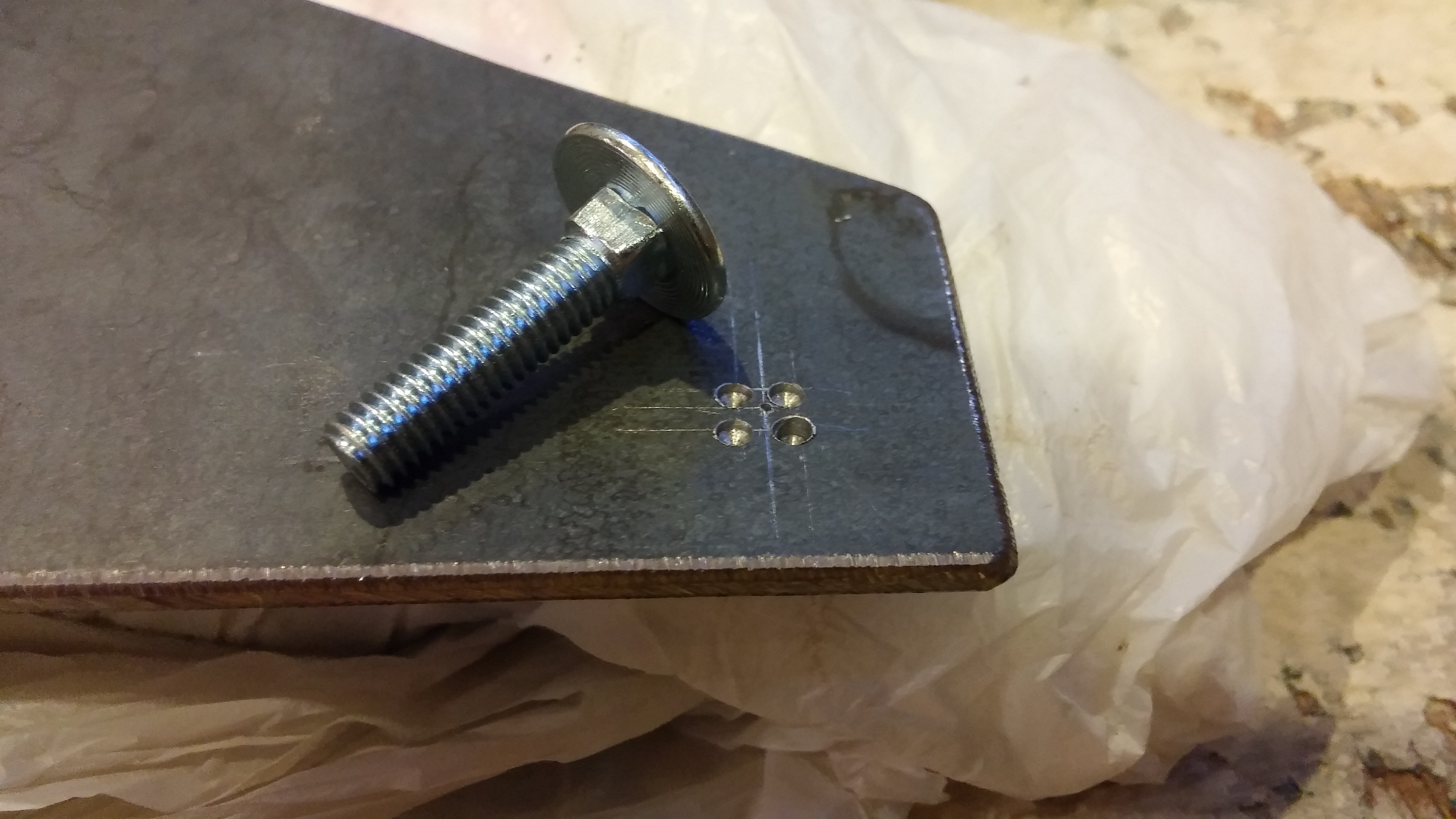

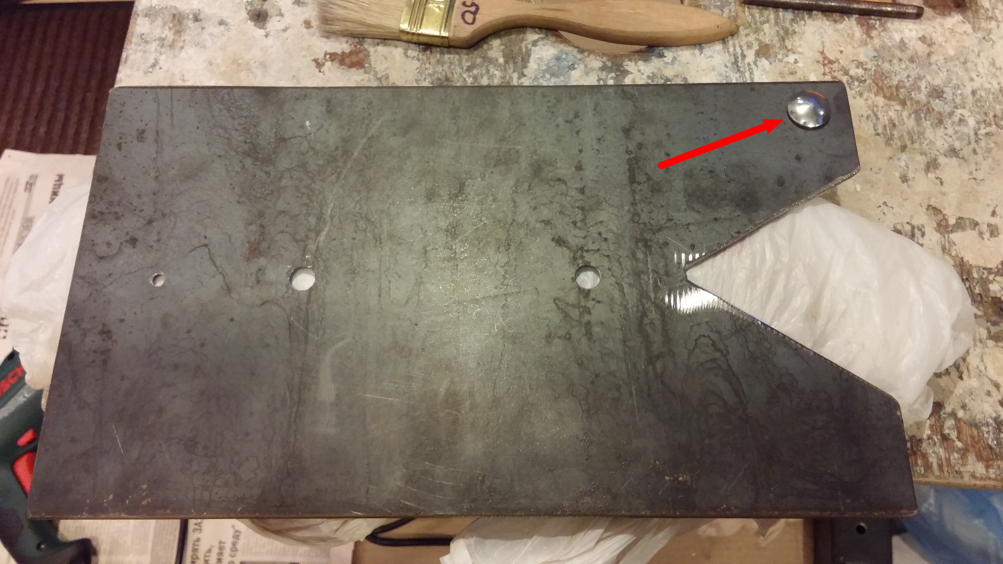

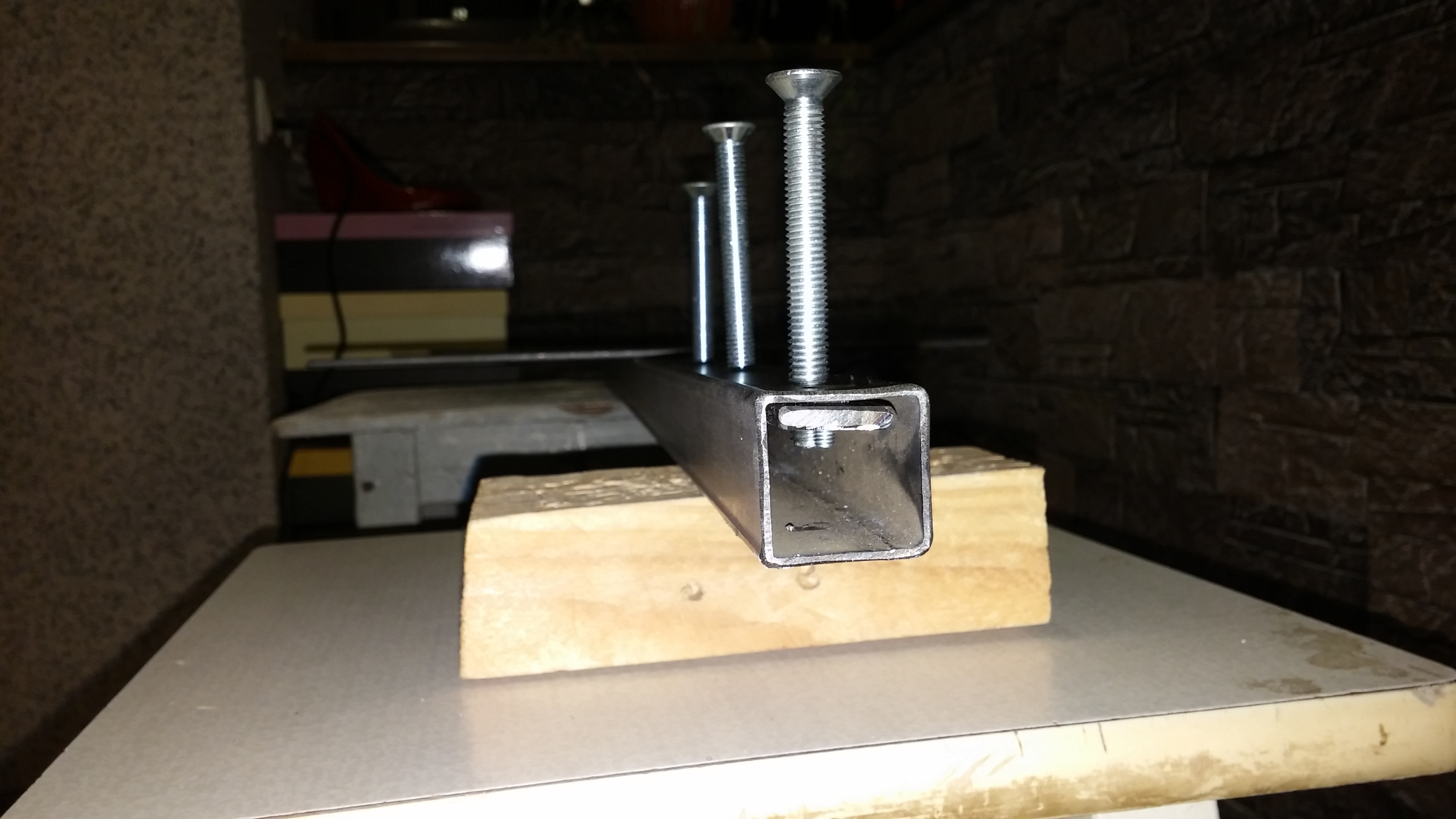

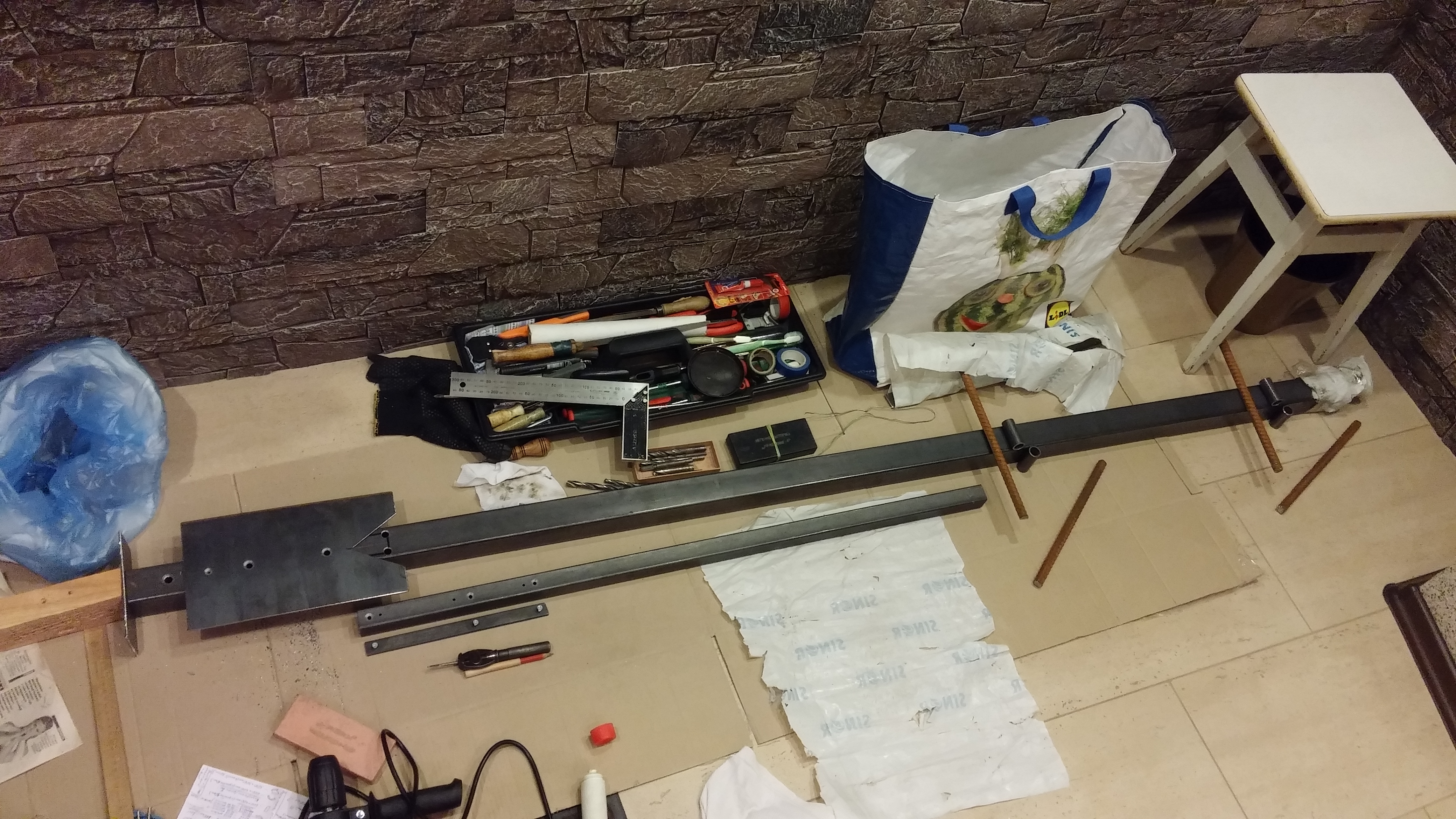

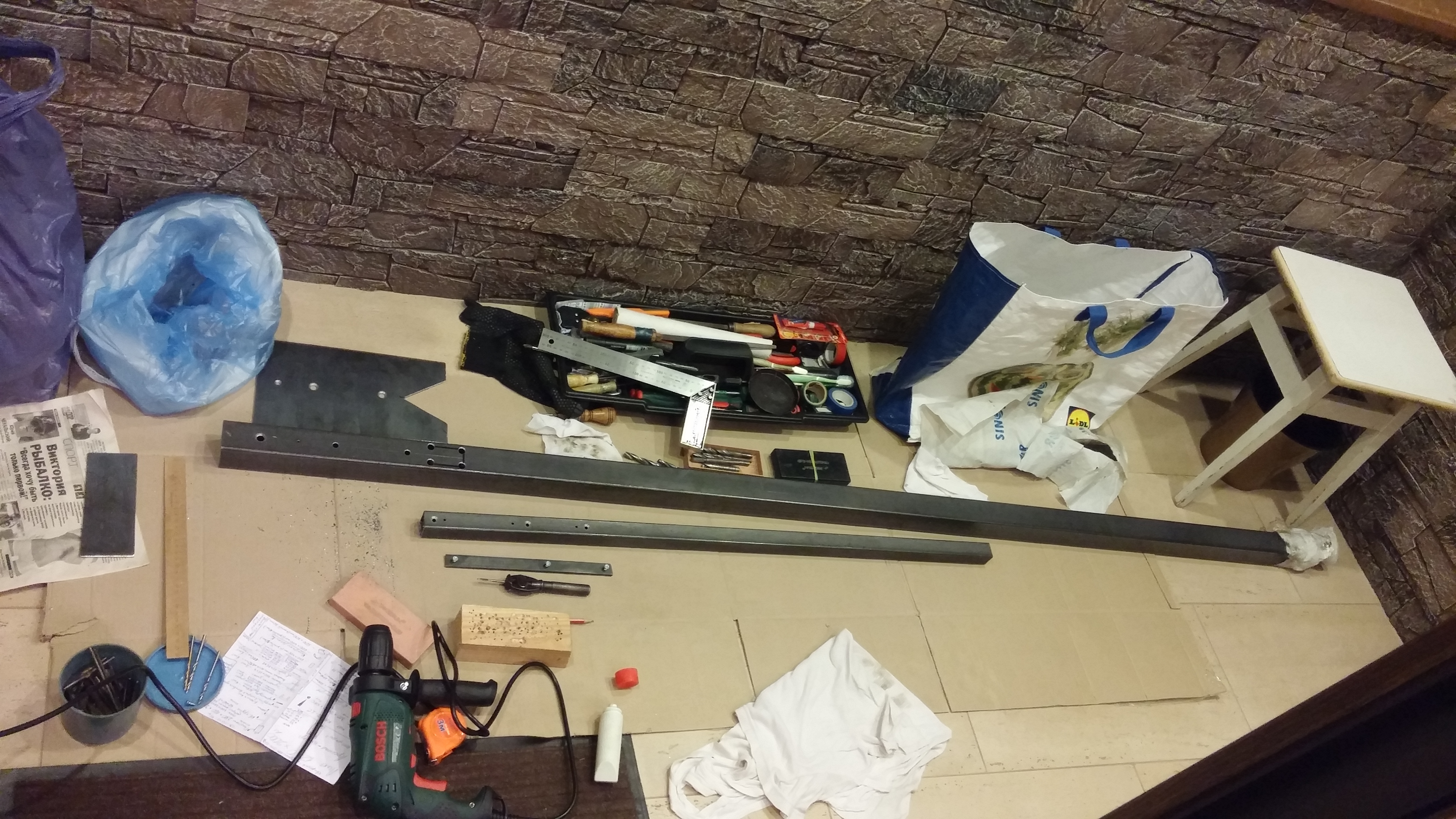

Решил закинуть сюда фотоотчет о том, как я ровно неделю изготавливал столб-опору для крепления зарядного щитка EV-net. Эта опора используется для установки щитка в свободно выбранном месте, где нет возможности закрепить щиток на фасаде здания. Кабель в таком варианте инсталляции станции прокладывается в земле на глубине 0,5-0,7 метра.
Конструкция состоит из основного столба, пластины на которую крепится электрощиток, защитного козырька-отлива, и знака-указателя. В итоге конструкция должна получиться такой, как на этом эскизе:
KMBT_215_01622_0004.jpg [ 513.03 КБ | Переглядів: 16238 ]

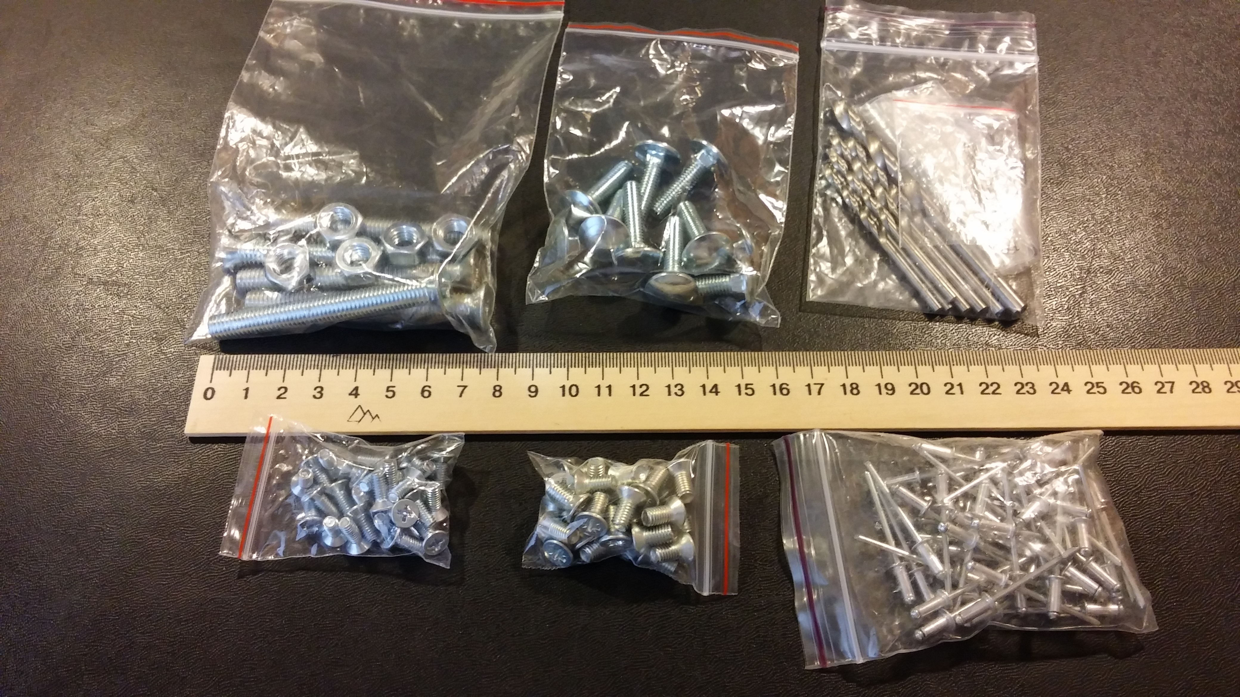

В субботу 13.08.2016 закупил метериалы для изготовления стойки-опоры-держателя для электрощитка EV-net. В основе - квадратная труба 50х50х2мм длиной 2 метра. При монтаже, 0,5 метра бетонируются в земле, а 1,5 метра - возвышаются над поверхностью земли. Отдельно еще квадратная труба 30х30х2мм длиной 1 метр - на ней будет крепиться знак-указатель. элементы жесткости для знака и для козырька-отлива - из стальной полосы 30х4мм - длиной 340мм - 6шт, 500мм - 1шт. Короче - подробности из фото:
Коллаж-0.JPG [ 80.11 КБ | Переглядів: 16236 ]
Подробный фото-отчет тут:
Много ФОТО
20160813_181857+++.jpg [ 4.21 МБ | Переглядів: 16238 ]
20160815_214120+++.jpg [ 3.55 МБ | Переглядів: 16238 ]
20160815_214133+++.jpg [ 3.41 МБ | Переглядів: 16238 ]
20160815_214147+++.jpg [ 2.8 МБ | Переглядів: 16238 ]
20160815_214211+++.jpg [ 2.56 МБ | Переглядів: 16238 ]
20160815_214355+++.jpg [ 2.81 МБ | Переглядів: 16238 ]
20160815_214545+++.jpg [ 3.91 МБ | Переглядів: 16238 ]
20160815_214610+++.jpg [ 2.93 МБ | Переглядів: 16238 ]
20160815_214635+++.jpg [ 2.84 МБ | Переглядів: 16238 ]
Востаннє редагувалось Fansite 21 серп 2016, 01:06, редаговано 1 раз.

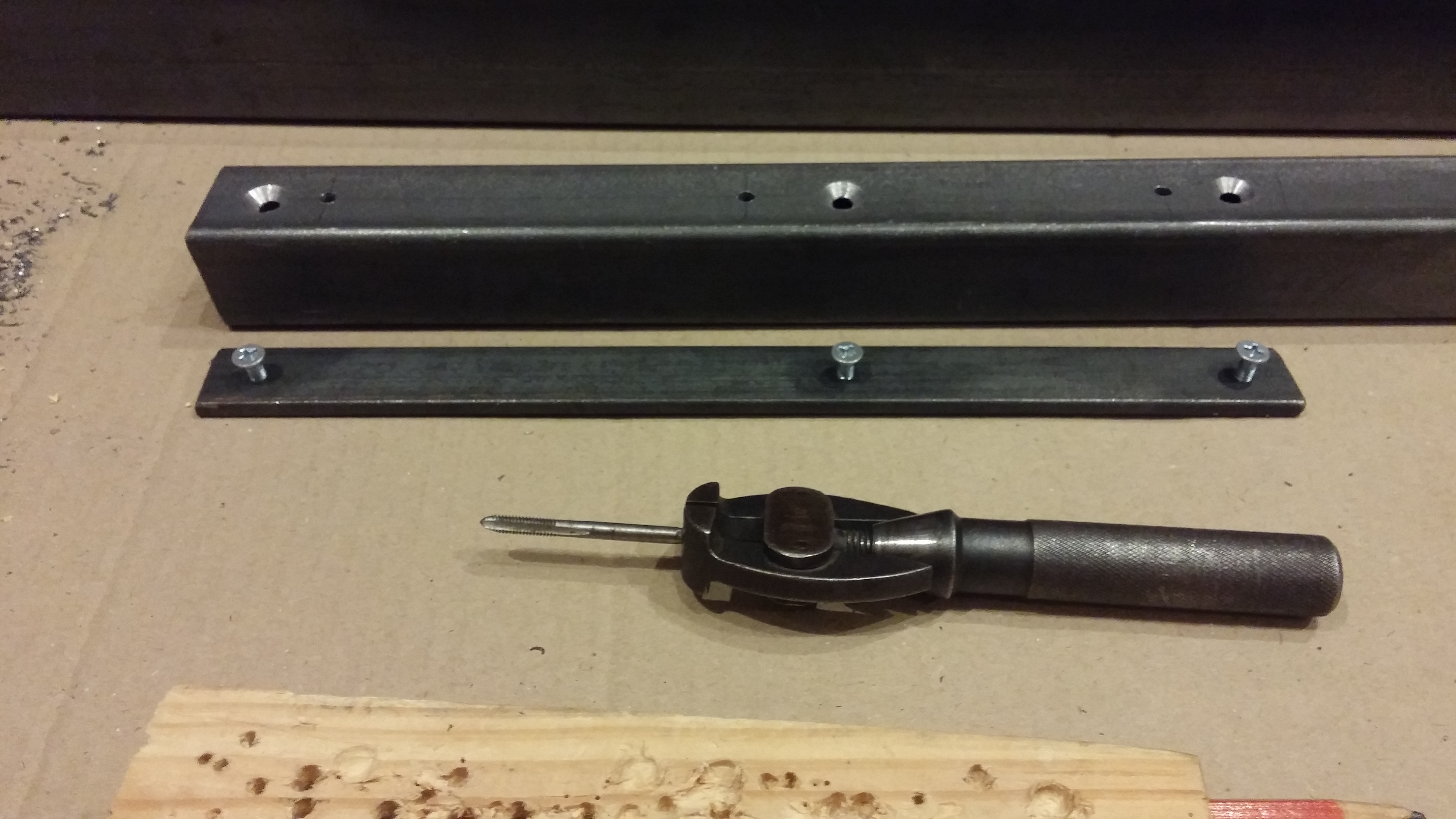

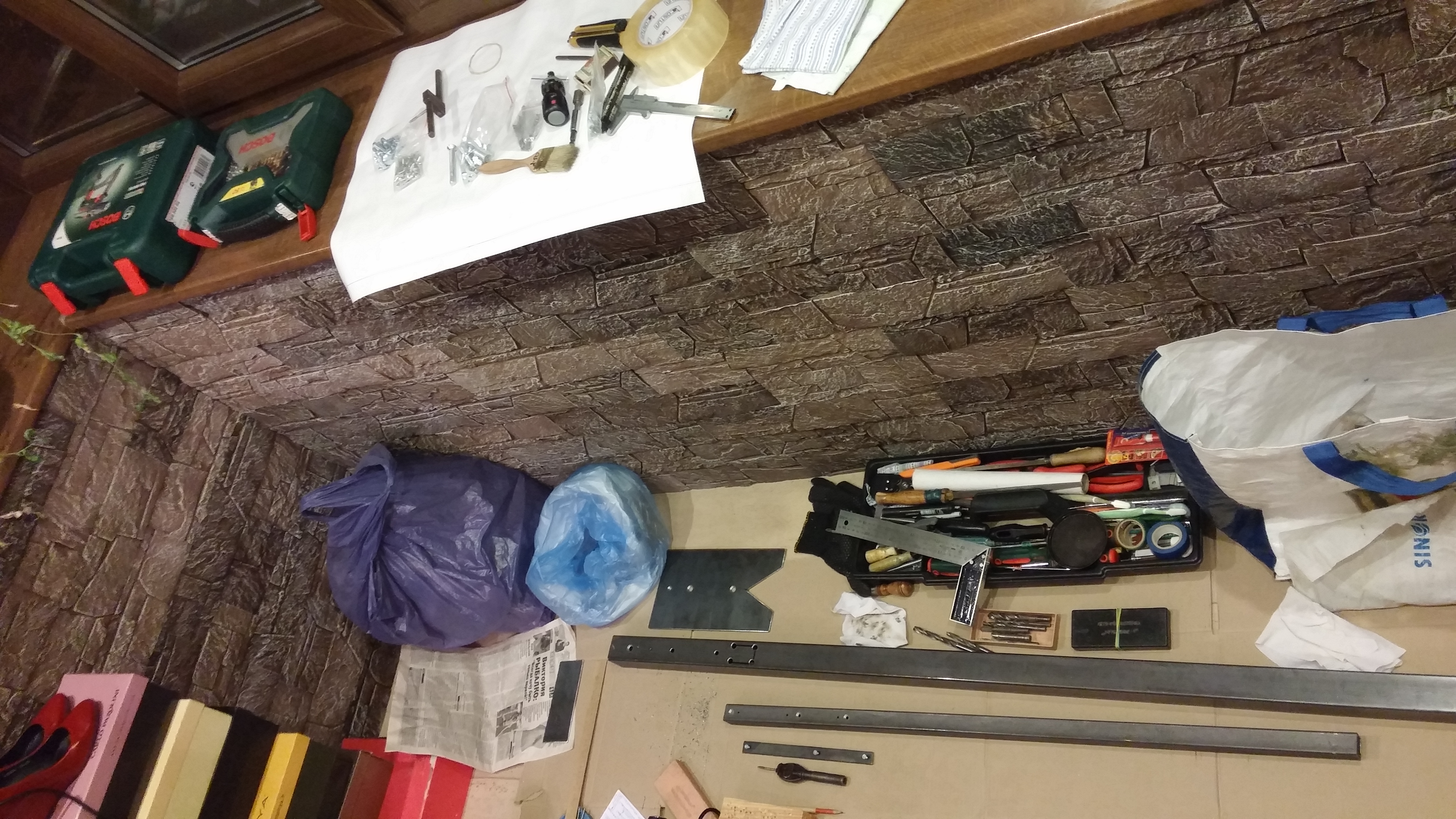

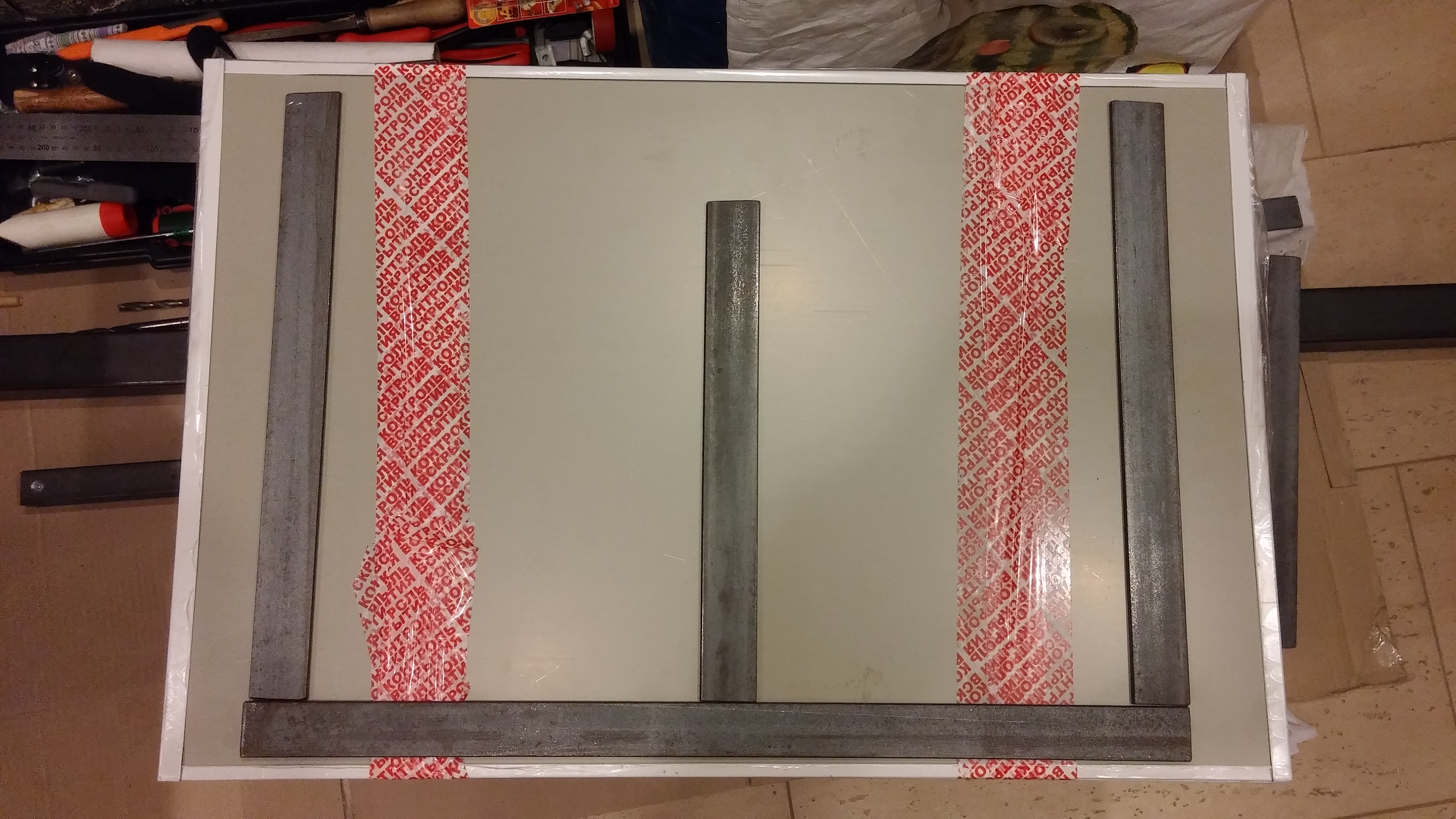

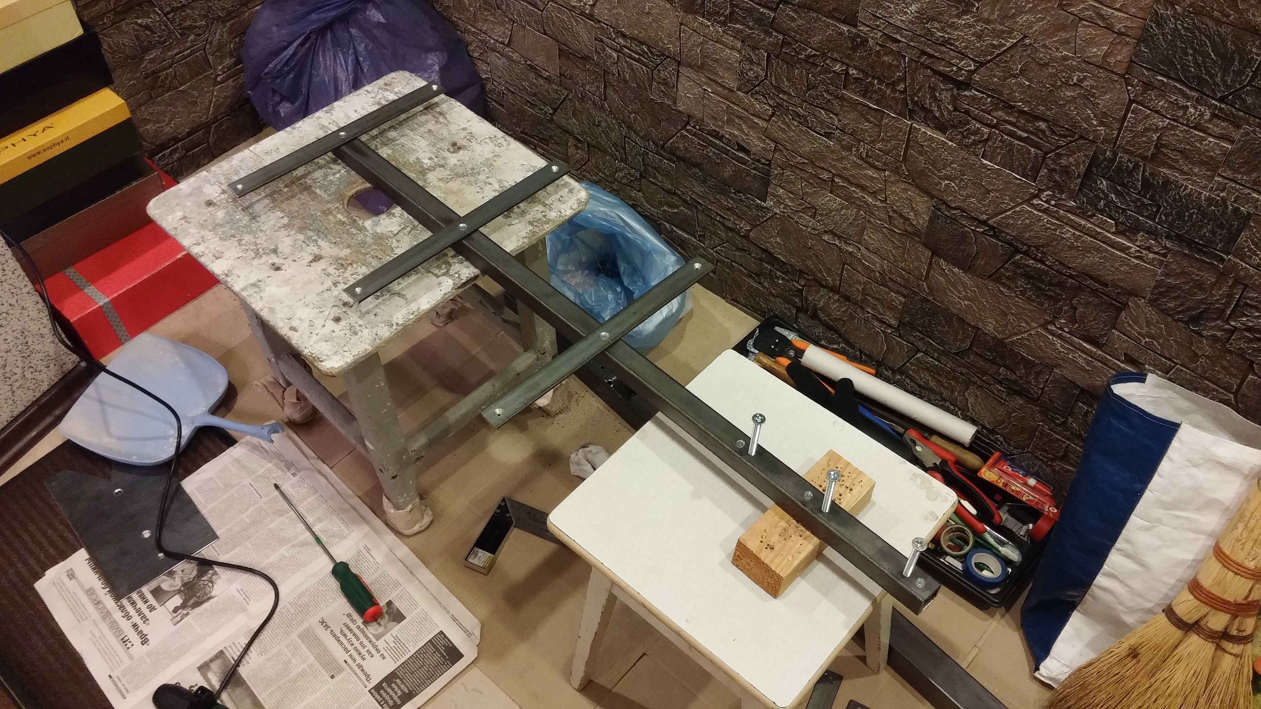

16.08.2016 - продолжаются вечерние работы над созданием опоры-держателя для зарядного щитка, козырька-отлива и дорожного знака-указателя. Вот результаты сегодняшних усилий:
Коллаж-1.JPG [ 78.28 КБ | Переглядів: 16236 ]
Много ФОТО:
20160816_200354+++.jpg [ 2.68 МБ | Переглядів: 16237 ]
20160816_201727+++.jpg [ 4.14 МБ | Переглядів: 16237 ]
20160816_201855++++.jpg [ 2.7 МБ | Переглядів: 16237 ]
20160816_203541+++.jpg [ 3.6 МБ | Переглядів: 16237 ]
20160816_223438+++.jpg [ 3.85 МБ | Переглядів: 16237 ]
20160816_223529+++.jpg [ 3.32 МБ | Переглядів: 16237 ]
20160816_223603+++.jpg [ 2.61 МБ | Переглядів: 16237 ]
20160816_223652+++.jpg [ 4.19 МБ | Переглядів: 16237 ]
20160816_223706+++.jpg [ 4.17 МБ | Переглядів: 16237 ]
Востаннє редагувалось Fansite 21 серп 2016, 01:03, редаговано 1 раз.
