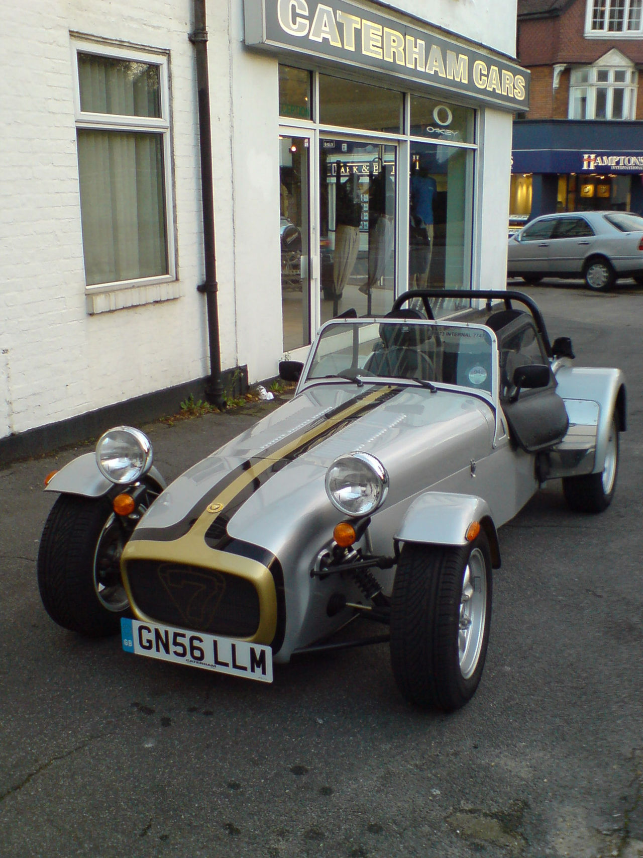

То что вы хотите
1280px-Caterham_Roadsport_with_Ford_Sigma_engine._125_BHP_5-speed..jpg [ 385.74 КБ | Переглядів: 6866 ]
https://ru.m.wikipedia.org/wiki/Caterham_7
Если электрическое, то купите себе машинку на радиоуправлении. Или приготовьтесь к ценнику за 100к$
