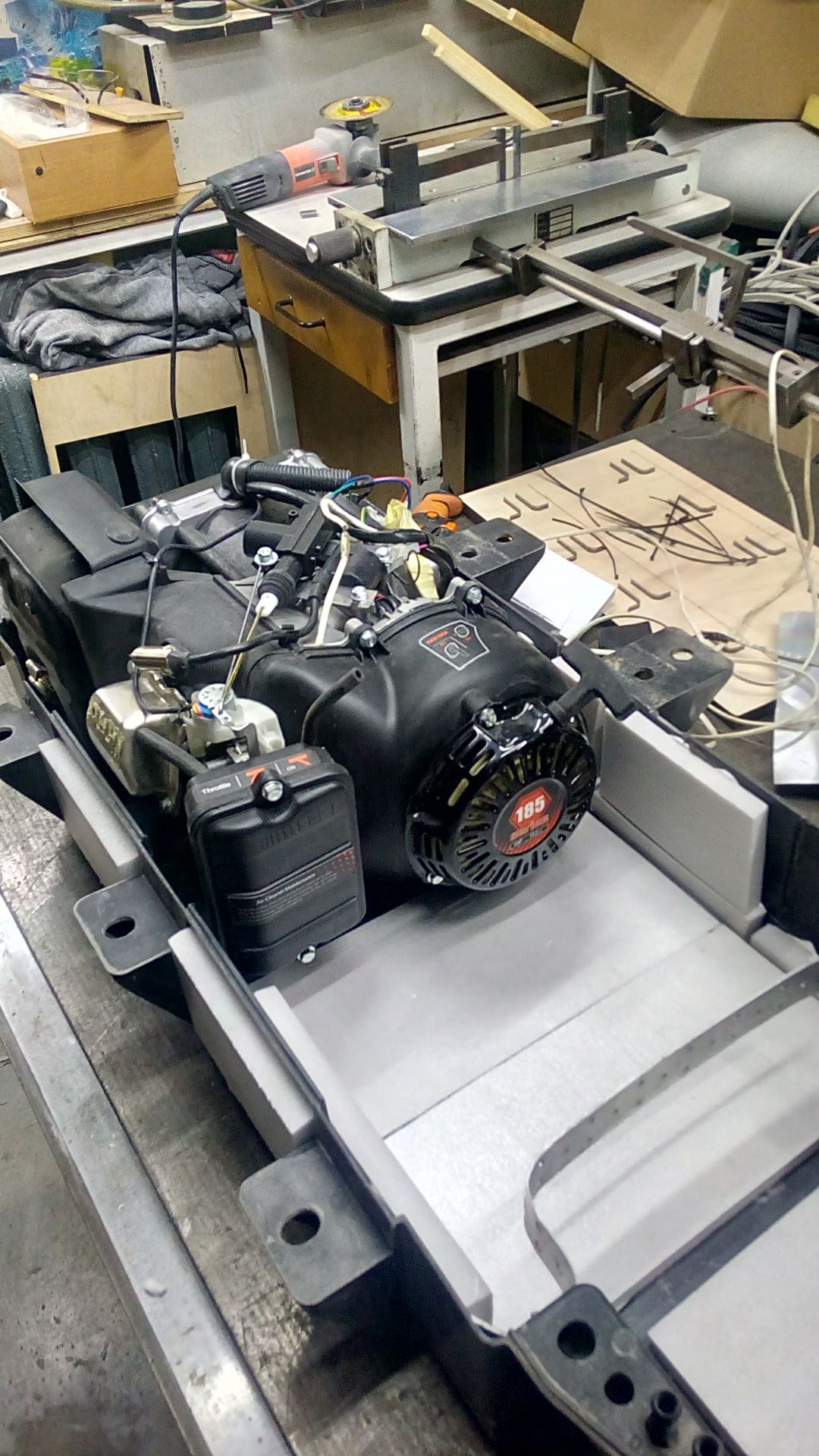

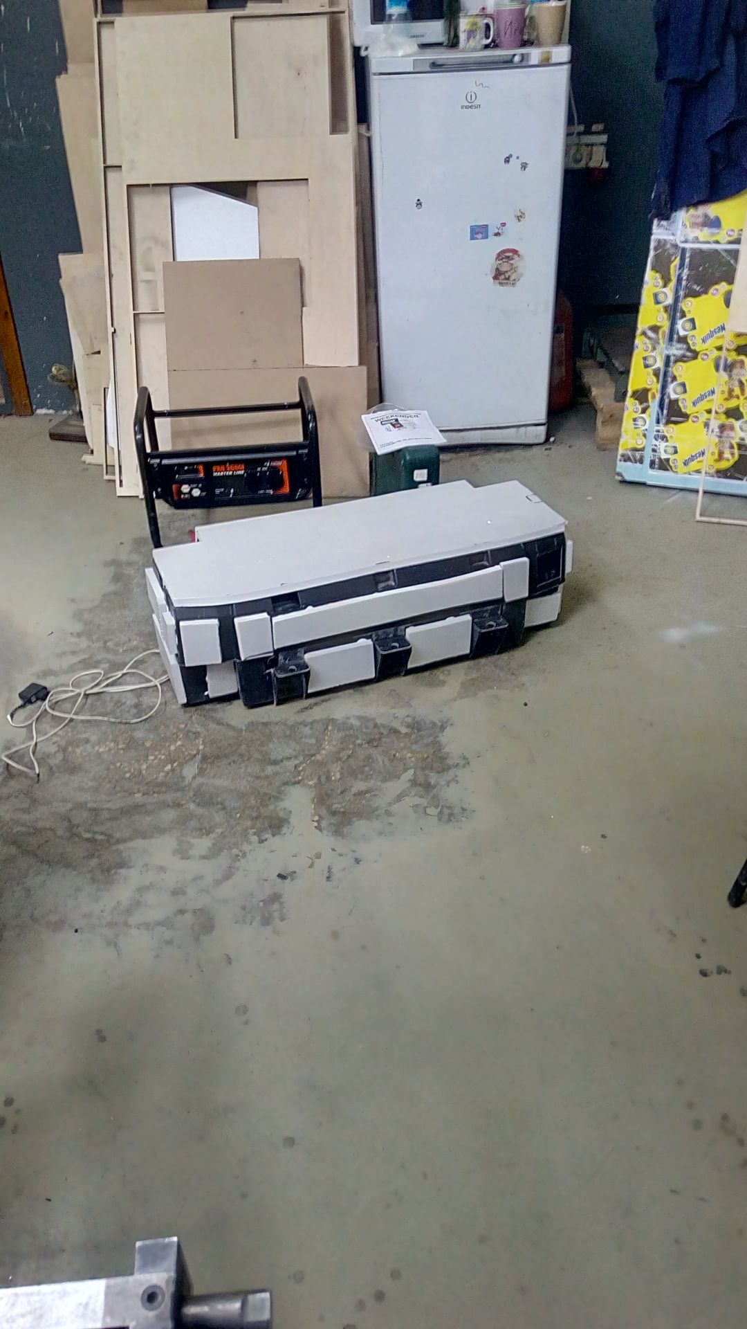

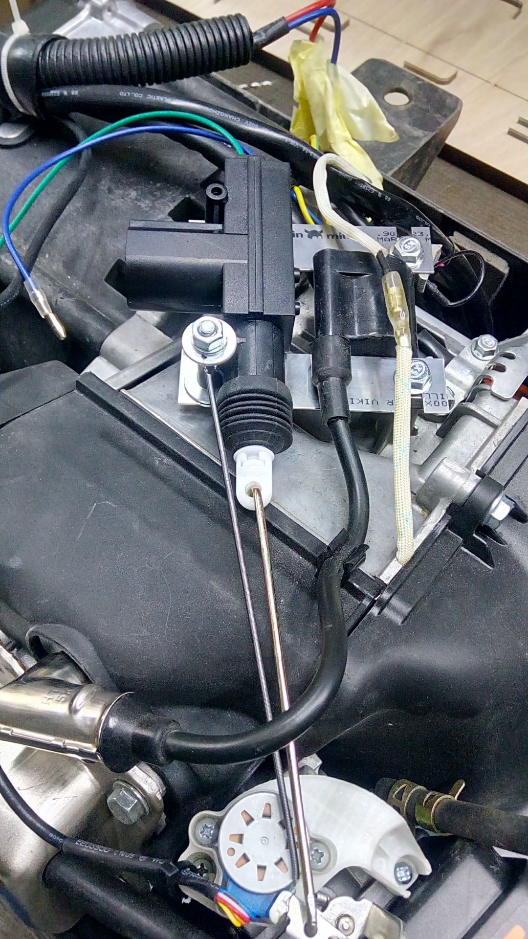

Делаю-делаю, а оно все так медленно делается :? Поставил привод замка дверей для управления подсосом, нарезал дырок в ящике для замены масла и протока воздуха, клею пенопласт.
Хочу бак вебасты использовать для гены, как сделать? Гене нужен самоток, что, кидать в бак насос, в багажник емкость с поплавком как в карбюраторе для отключения насоса?

#69484Повідомлення 13 лист 2018, 18:33
Я думаю следующее:
1. Насос есть от вебасты. Он вроде бы где то между баком и вебастой.
2. Но сам бак на 10л кажется достаточно высоко находиться, даже 10 см разницы по высоте должно хватить для самотека.
3. Врезаться в топливную систему между баком и насосом вебасты, поставить Т-образный тройник, что бы и для вебасты поступало топливо, и для гены была топливная линия. На эту линию поставить краник, пускай так же с ЦЗ или с шаговым моторчиком (но с отключением в определенный момент, что бы открывать/закрывать краник лишь на 90°).

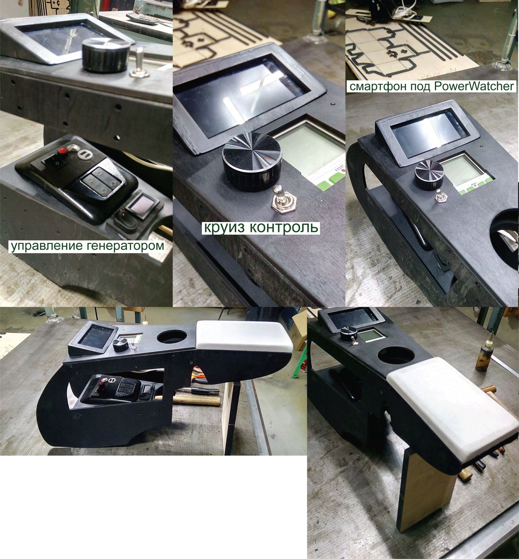

Делаю управление генератором
кнопка стартера
кнопка подсоса
датчик температуры воздуха в ящике гены
датчик температуры масла в картере
тумблер вкл. нагрузки
кнопка подогрева ящика с таймером откл.
круиз контроль ипровизирую резистором и тумблером, просто перебрасываю центральный конец то на педаль то на крутилку, работает прекрасно и очень удобно на трассе, поставил ток в зеленой зоне расходомера и катишься. {O_0}

#69892Повідомлення 18 лист 2018, 21:18
Сопротивление должно увеличиваться для большего тока или уменьшаться? Какой номинал нужен на примерно 100-110А?
П.С: а как с ручником теперь? Неужели удобно так с юсб, стеклоподъемникам так подбираться?

Резитор я цеплял пару лет назад, шо да как не помню, но буду все переподключать и пересмотрю и напишу. По поводу удобства центральной консоли пока и сам хз :ugly: делал все в спешке, успел за день все купить, вырезать, покрасить, а вот в машину пихнуть не успел :cry: стемнело.
