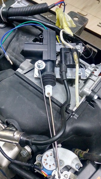

Делаю-делаю, а оно все так медленно делается :? Поставил привод замка дверей для управления подсосом, нарезал дырок в ящике для замены масла и протока воздуха, клею пенопласт.
Хочу бак вебасты использовать для гены, как сделать? Гене нужен самоток, что, кидать в бак насос, в багажник емкость с поплавком как в карбюраторе для отключения насоса?

Я думаю следующее:
1. Насос есть от вебасты. Он вроде бы где то между баком и вебастой.
2. Но сам бак на 10л кажется достаточно высоко находиться, даже 10 см разницы по высоте должно хватить для самотека.
3. Врезаться в топливную систему между баком и насосом вебасты, поставить Т-образный тройник, что бы и для вебасты поступало топливо, и для гены была топливная линия. На эту линию поставить краник, пускай так же с ЦЗ или с шаговым моторчиком (но с отключением в определенный момент, что бы открывать/закрывать краник лишь на 90°).
