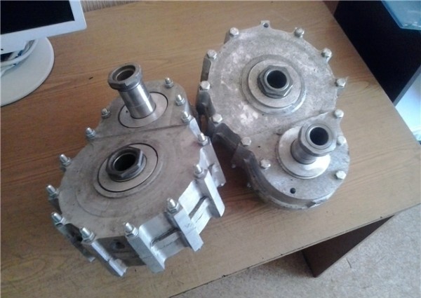

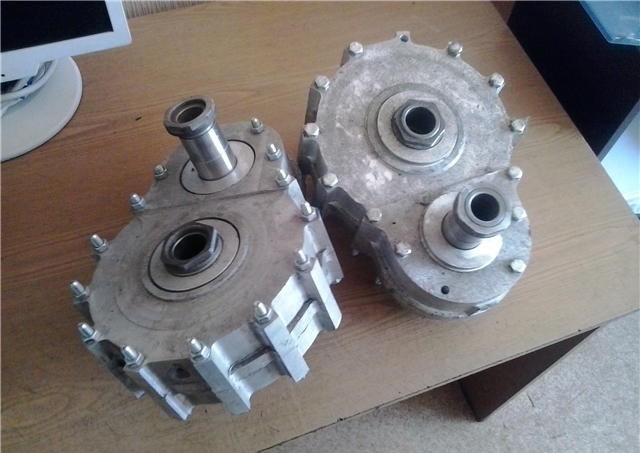

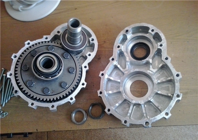

Как по мне 9000 это то что нужно.Двигатель перемотать на 2p=4, 1500 об. при 50 Гц.
При 300 Гц обороты будут 9000, max. скорость 180 км/час.
Установить главную пару от ваз с передаточным 5.31 (69 зубьев ведомая, 13 ведущая) в самодельные редукторы и по одному двигателю на колесо.

Неплохая работа ЧПУ. Как видно использованы готовые шистерёнки, а если самостоятельно и с внутренним зацеплением.
Да то контролеров два нужно!
