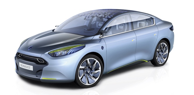

fluenceZE.jpg [ 51.7 КБ | Переглядів: 17719 ]
Пробег: 160 км
Мощность: 70 кВт
Сайт производителя: http://renault-ze.com/ru/#/ru/electric- ... n-car.html
