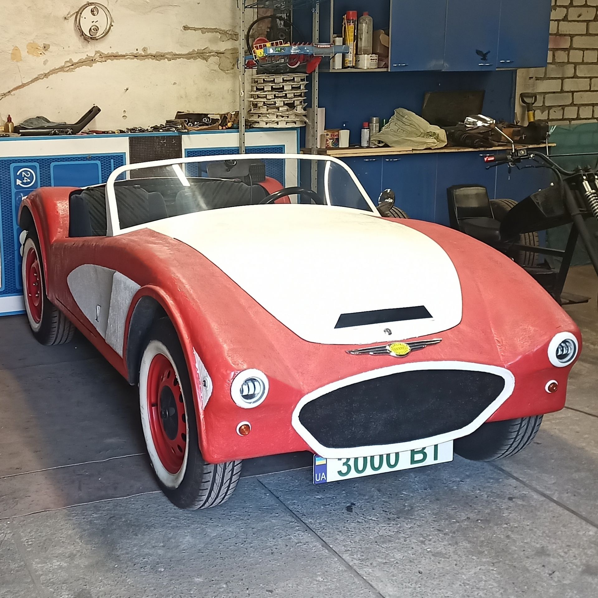

Здравствуйте, могу ответить на интересующие вас вопросы, рассказать, показать, покатать и дать проехать на практически полном аналоге электромобиля на мотор колесах, как в сюжете про star factory и академика.
