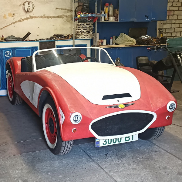

Здравствуйте, могу ответить на интересующие вас вопросы, рассказать, показать, покатать и дать проехать на практически полном аналоге электромобиля на мотор колесах, как в сюжете про star factory и академика.
IMG_20230923_114253_738.jpg [ 484.64 КБ | Переглядів: 28104 ]

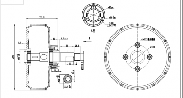

Цікава ідея. Треба почати з розрахунків.
Беремо колесо QS72V5000W. Ось його креслення
Sace92cfbf81c4627a7252d23af49c565h.png [ 132.18 КБ | Переглядів: 27999 ]
Бачимо що відстань від поверхні кріплення маточини до поверхні кріплення колісного диску складає 140 мм.

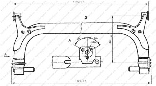

Беремо креслення балки Таврії.

Відстань між двома поверхнями кріплення маточини 1175 мм. Отже загальна ширина між поверхнями кріплення дисків буде 1175+140+140=1455.
Найближчі за розміром диски які підійдуть на QS72V5000W знайшов від Ланоса.J5 R13 PCD4x100 ET49 DIA56.6. Вони на пів дюйма ширші за таврійські, і мають центральний отвір менший ніж потрібен для мотор-колеса. Або проточити центральний отвір, або проточити мотор-колеса.
З цими дисками ширина колії буде 1455-2*ЕТ = 1357. Ширина задньої колії Таврії 1306 мм. Різниця 51 мм. Крім цього на диски J5 ширина резини 165мм замість 155мм таврійськой. Тобто до ще +20 мм до загальної ширини. 71 мм. Або +35.5 мм на кожну сторону. Треба дивитися чи дозволяє ширина задніх арок таке розширення.

Алексей В писав(ла):
А це навіщо?
Все це не проблема.Це вирішує токарка і сварка.Проблєма в основному в питаннях доцільності,вартості,і деяких технічних питаннях,наприклад розміру батареї,її розміщення,і потужності моторів.А також комутації,і живлення штатного електрообладнання при експлуатації на електоро

Дел Спунер писав(ла):
Стосовно батареї. Відштовхуючись від власного досвіду вважаю що для такої конфігурації, зважаючи на доступні об'єми у Таврії, доцільно буде зібрати батарею 8-10 кВтг. 21s2p 60 Ah. Вага приблизно 60кг. Вона чудово розміститься у багажнику. Ця ємність забезпечить гарантованих 60-70 км пробігу на електротязі.
