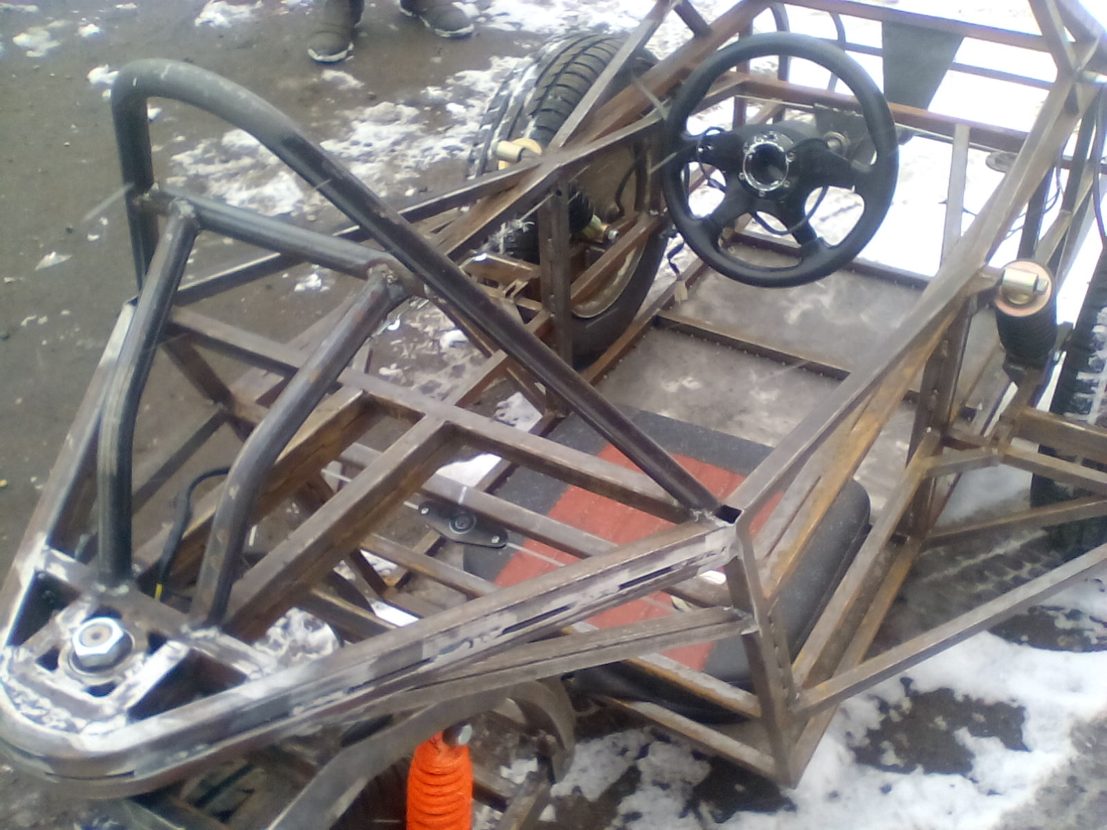

#52705Повідомлення 22 лют 2018, 21:59

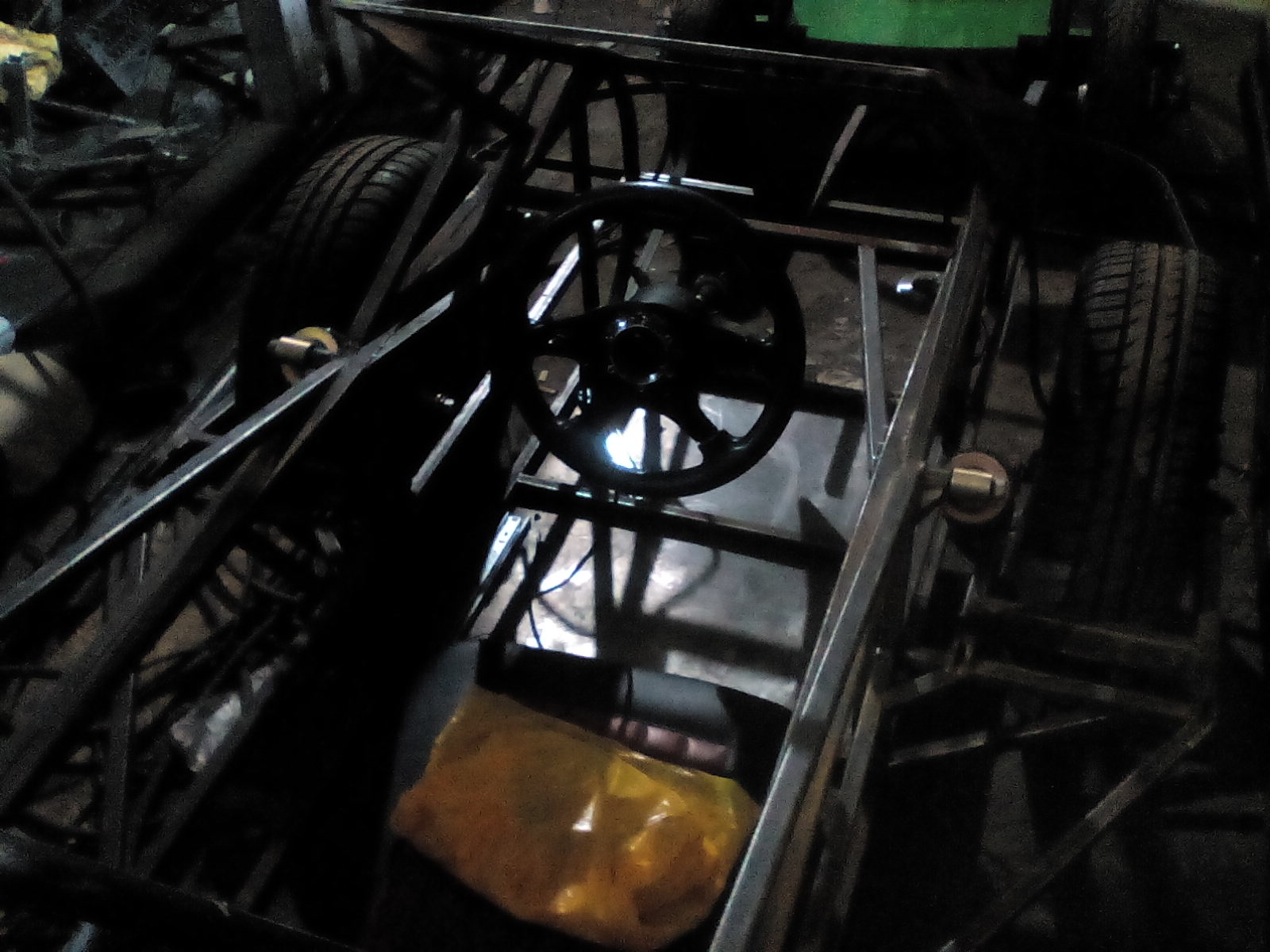

Сегодня занимались установкой штурвала и натяжных блоков, пришлось долго повозиться, но мы все-таки добили это дело. Всё выставлено идеально, завтра натянем трос и останется только изготовить и установить телескопический румпель для завершения рулевого управления. Фото не очень четкое, завтра с тросом сниму.

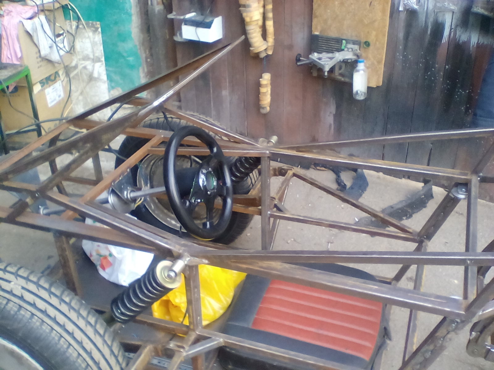

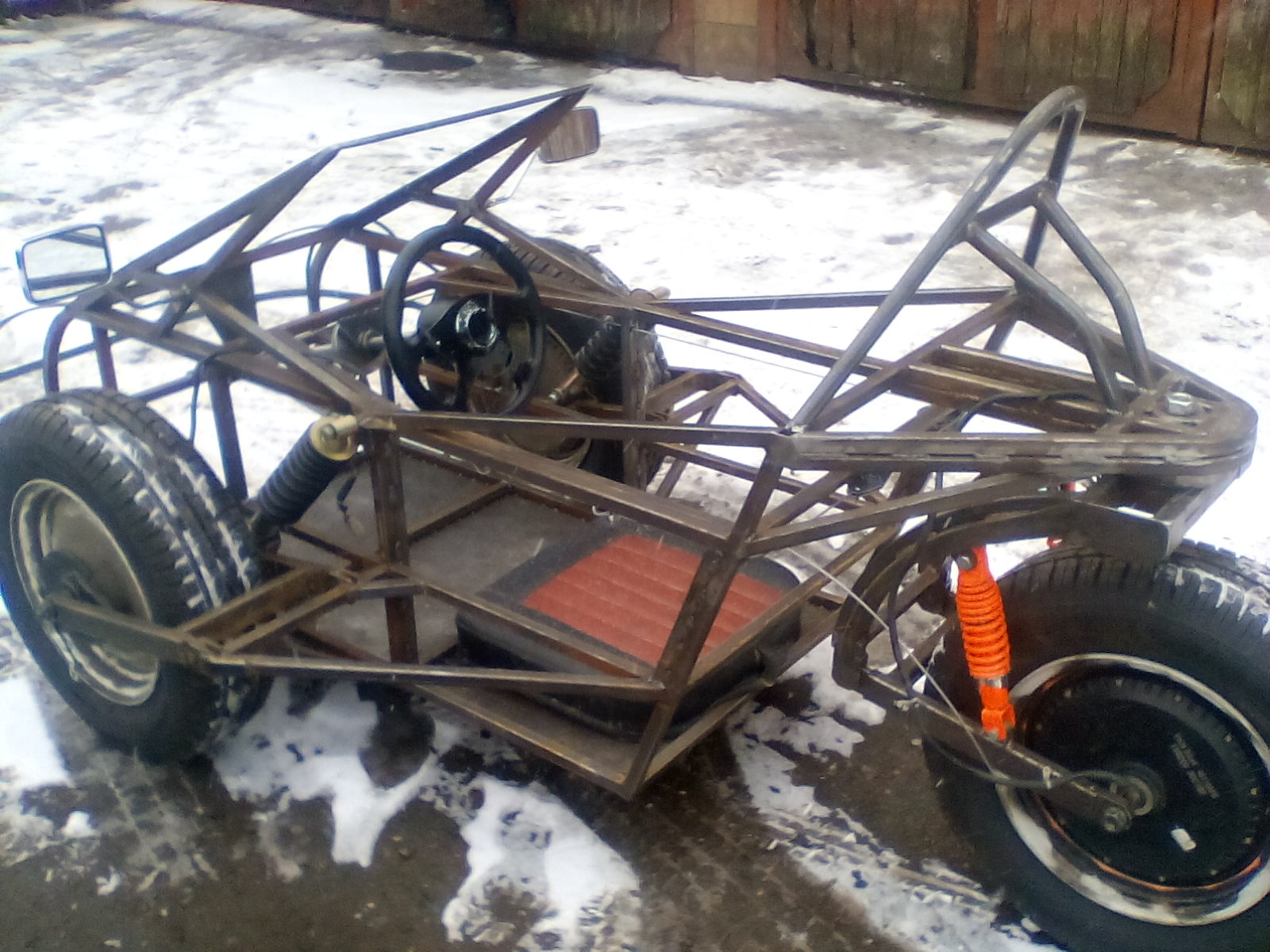

Примерили трос, но не установили тк не успели закончить изготовление качалки. Поведением троса в блоках и на шкиве штурвала довольны, все четко, он идеально ложится туда, куда и должен. Установили зеркала, не за горами первый выезд)

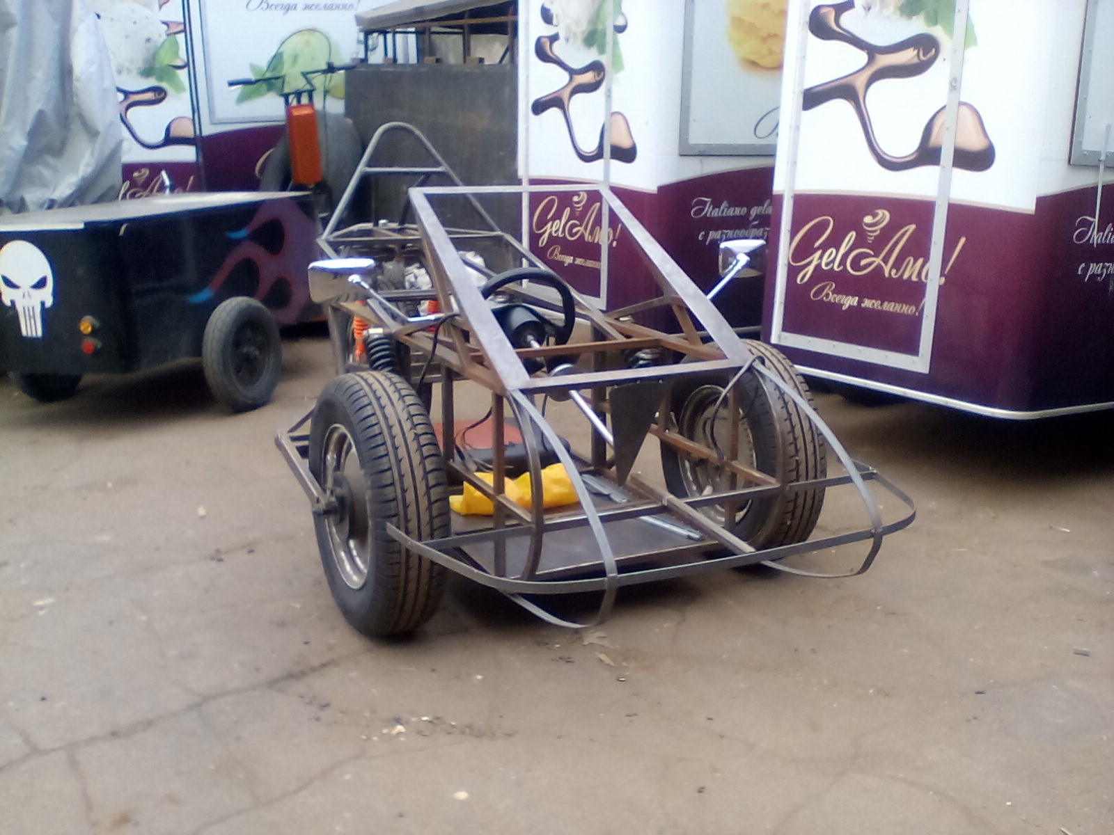

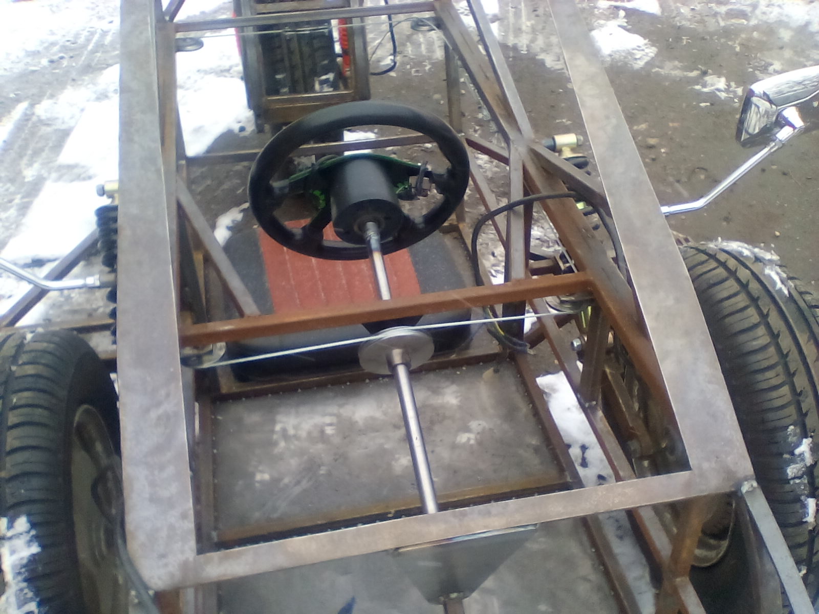

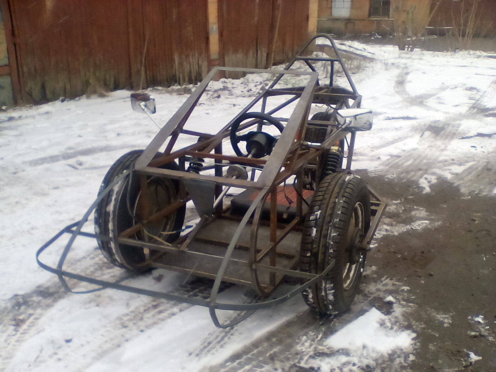

Наконец мы установили и закольцевали трос. Он идеально стал во все блоки и шкив на штурвале. Сзади уже установлен бегунок, к которому будет крепиться телескопический румпель. Весь трос по кругу цельный и стыкуется на единственном натяжном талрепе. Управление будет очень четкое, люфт абсолютно отсутствует, ни пол миллиметра!

Фото Спидстера с тросом:

Как то на вид совсем не надежно. Если попасть задним колесом в колею или яму, руль можно руками удержать, а колесо повернеться, или наоборот руль провернеться а колесо останется на месте. Или я чегото не допонимаю если можно фото побольше узла на штурвале.
 Заголовок повідомлення: Re: Мотор-колесный спорткар Speedster
#52898Повідомлення 25 лют 2018, 09:09
Там обычный шкив с каналом под три витка троса диаметром 94 мм, сила трения не дает тросу проскальзывать.
#52899Повідомлення 25 лют 2018, 09:16
Звідки: Poltava
Хочу електротранспорт: теслу
Три витка это хорошо, но трение метала о метал это не очень. Думаю частенько прийдеться выставлять руль в "прямое" положение. Попробуйте колесо придержать ногой а рулевое колесо прокрутить с усилием.
#52900Повідомлення 25 лют 2018, 10:42
Звідки: Украина.Кировоград
Мій електротранспорт: ЗАЗ 965
Шота Ишхнели писав(ла):
Можна на 1.5 витка (по середині) притянуть трос до шківа скобою, як в стеклопідйомниках зробленно, точно надійно буде
