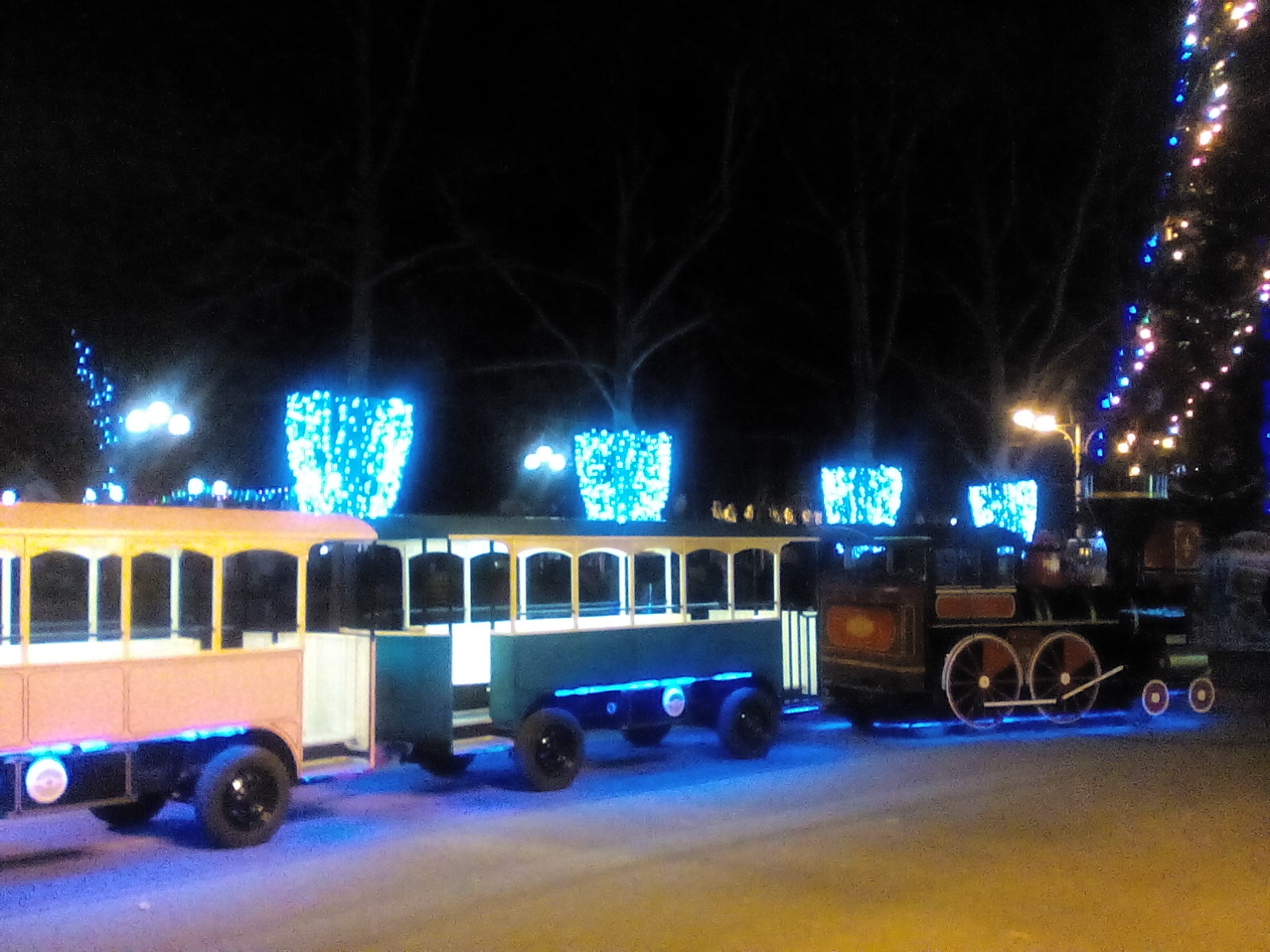

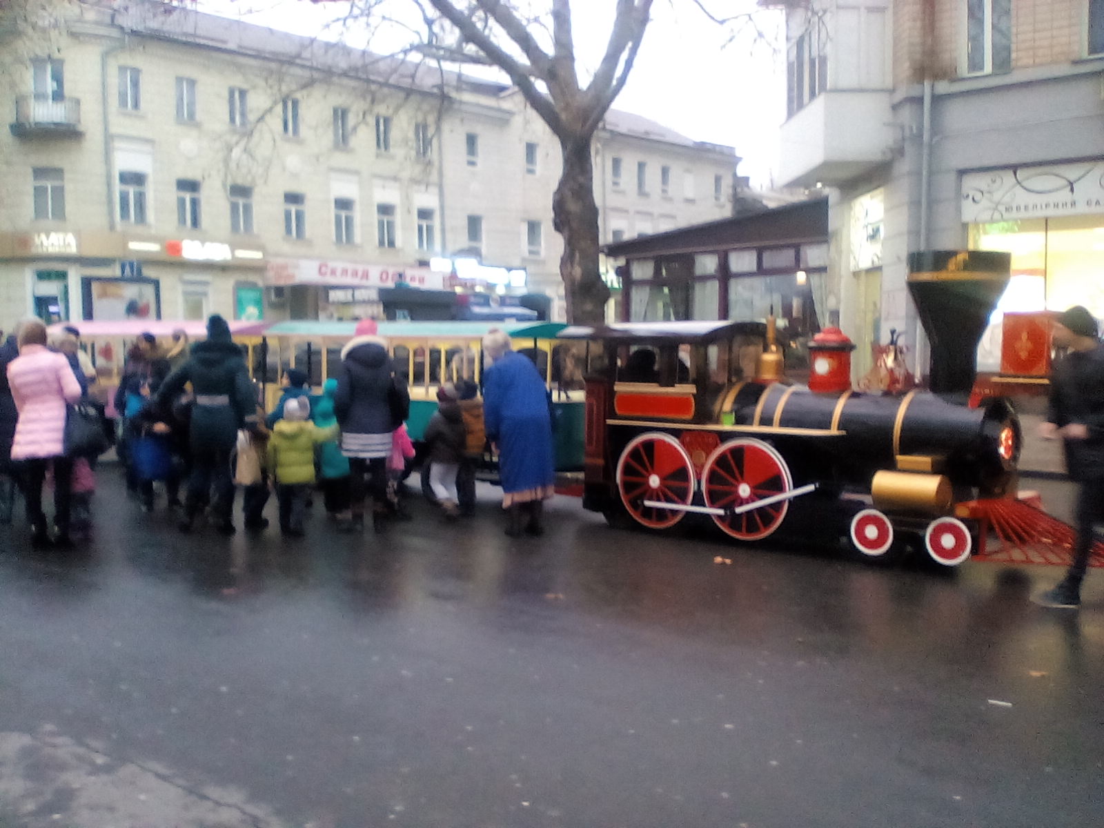

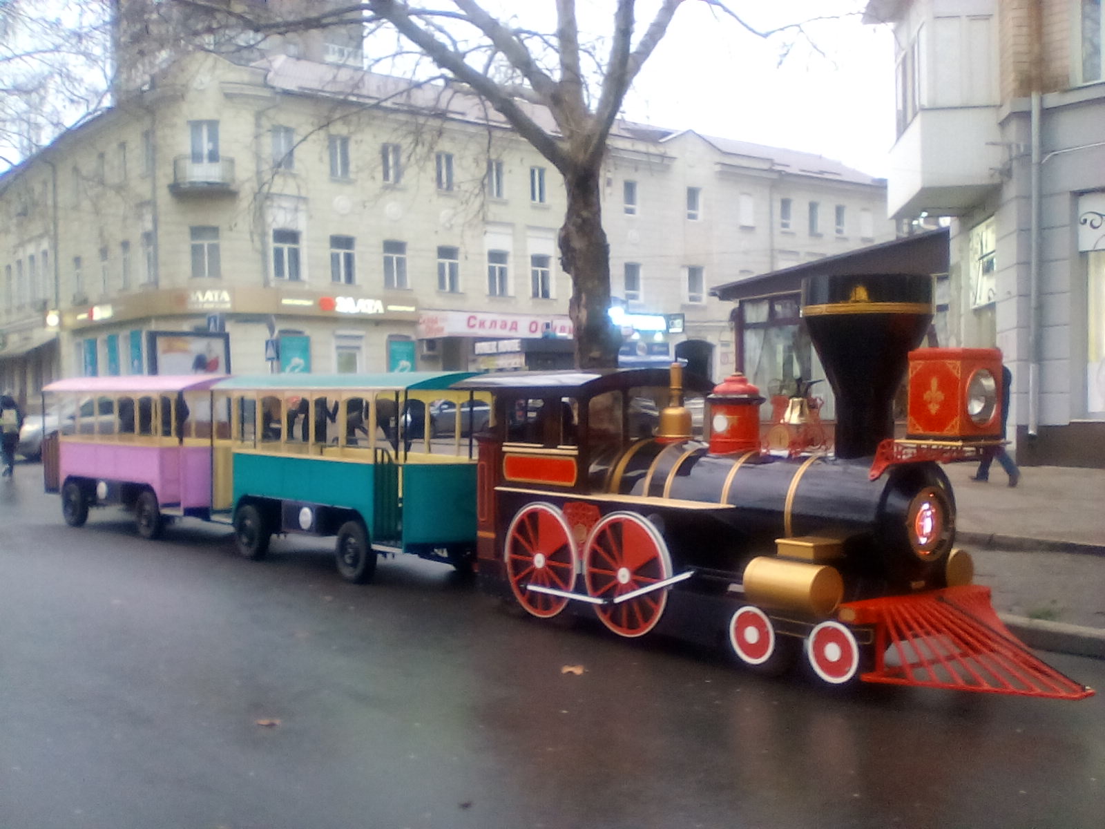

Сегодня новый поезд вышел на работу и поразил пассажиров качеством исполнения и плавностью хода!
IMG_20171214_153530.jpg [ 306.31 КБ | Переглядів: 10441 ]
IMG_20171214_154412.jpg [ 313.31 КБ | Переглядів: 10441 ]

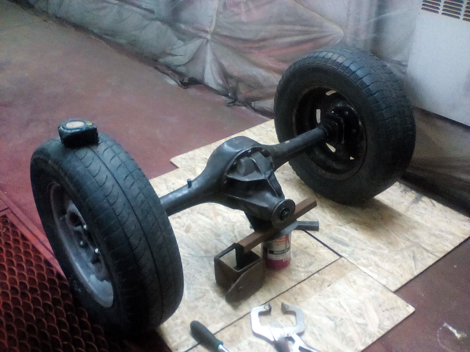

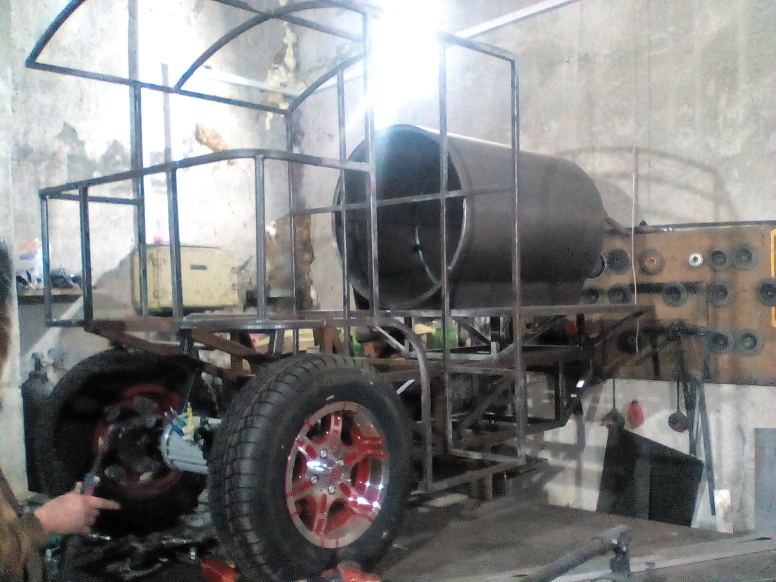

Идет постройка маленького детского поезда с применением моста от Вольты с мотором 2200 Вт. Паровозик будет тянуть два одноосных вагончика. На фото идет установка моста.
IMG_20171220_160507.jpg [ 289.06 КБ | Переглядів: 10400 ]
IMG_20171220_160522.jpg [ 338.19 КБ | Переглядів: 10400 ]

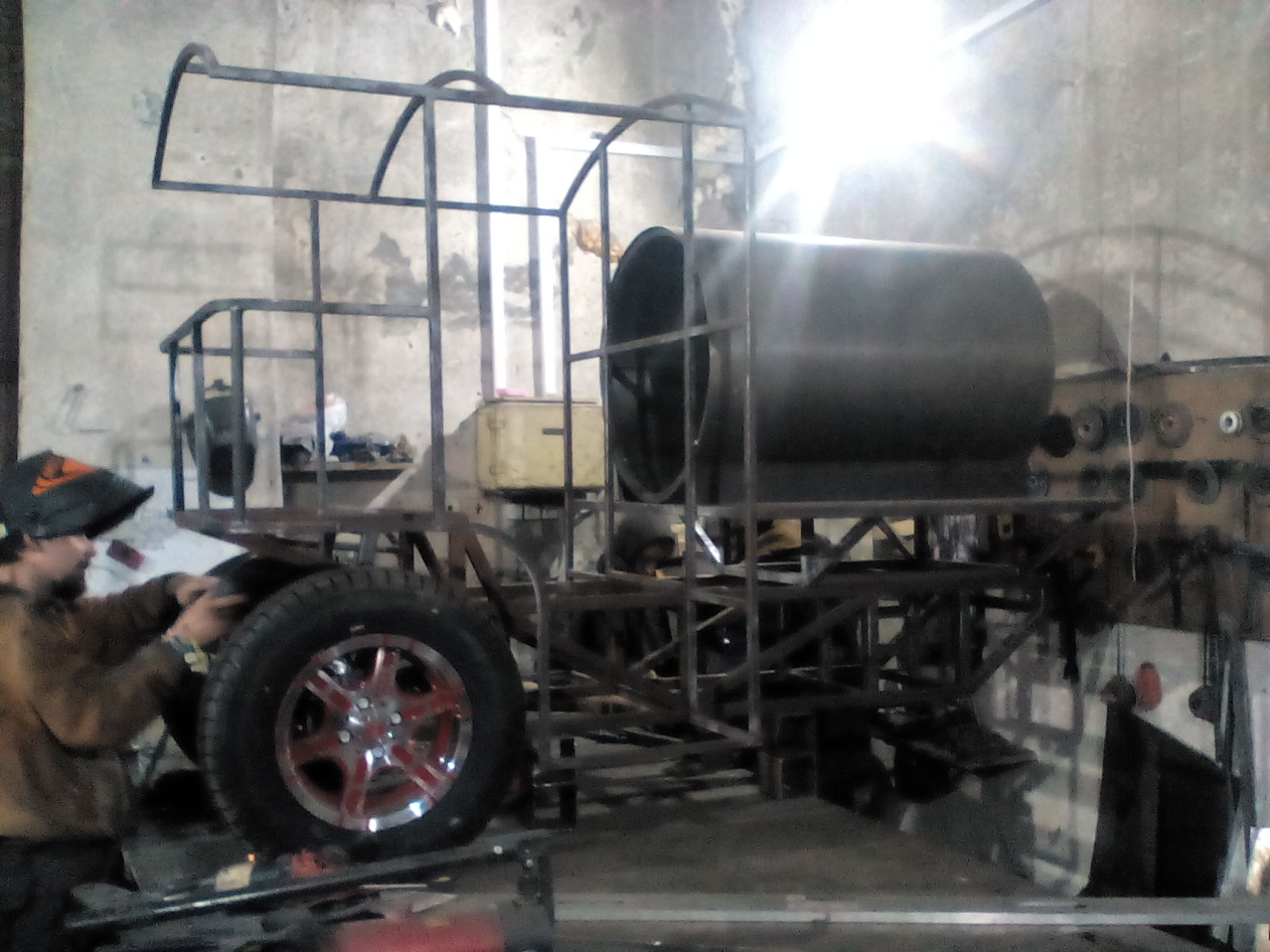

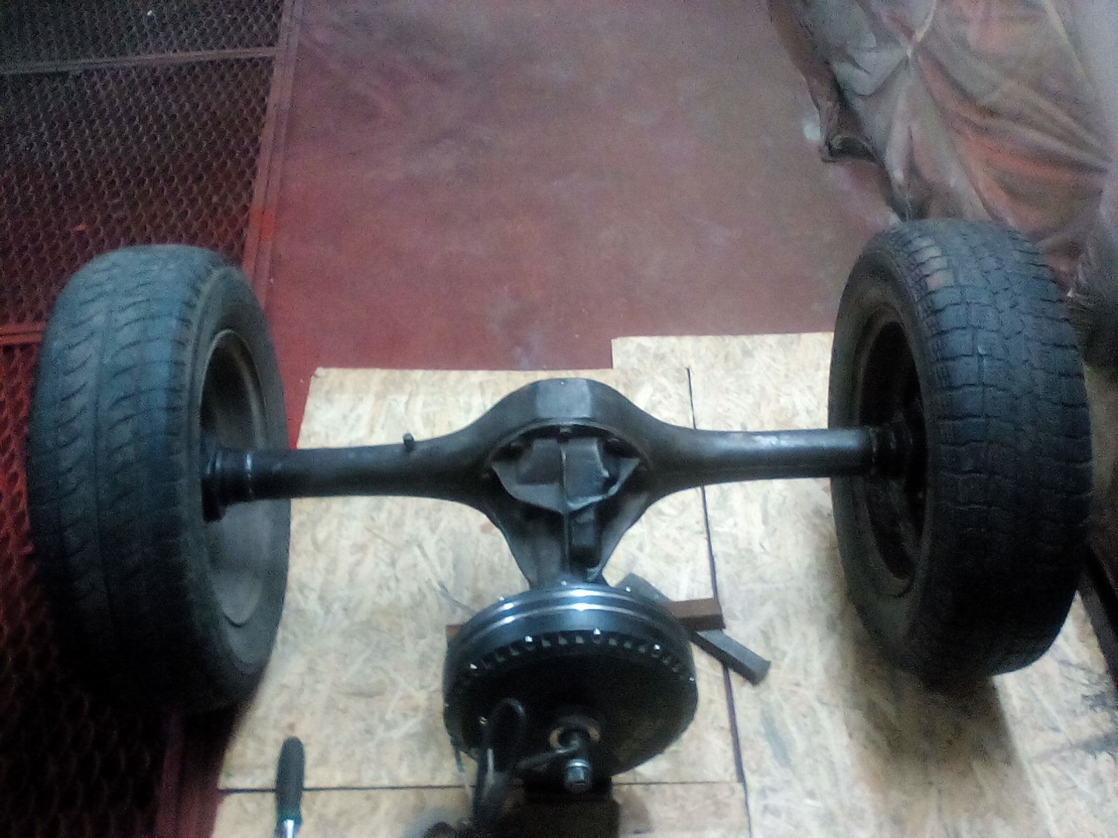

Параллельно мы получили заказ на изготовление нескольких прогулочных четырехместных машинок, стилизованных под конкретные автомобили. Изготавливаем для них электромосты на базе мостов от Москвича и мотор-колеса мощностью 1000 Вт от Вольты. Мост урезается на 170 мм с каждой стороны, изготавливается переходная муфта для состыковки мотор-колеса с мостом.
IMG_20171220_145840.jpg [ 333.81 КБ | Переглядів: 10400 ]
IMG_20171220_151217.jpg [ 255.44 КБ | Переглядів: 10400 ]
IMG_20171220_151228.jpg [ 322.81 КБ | Переглядів: 10400 ]

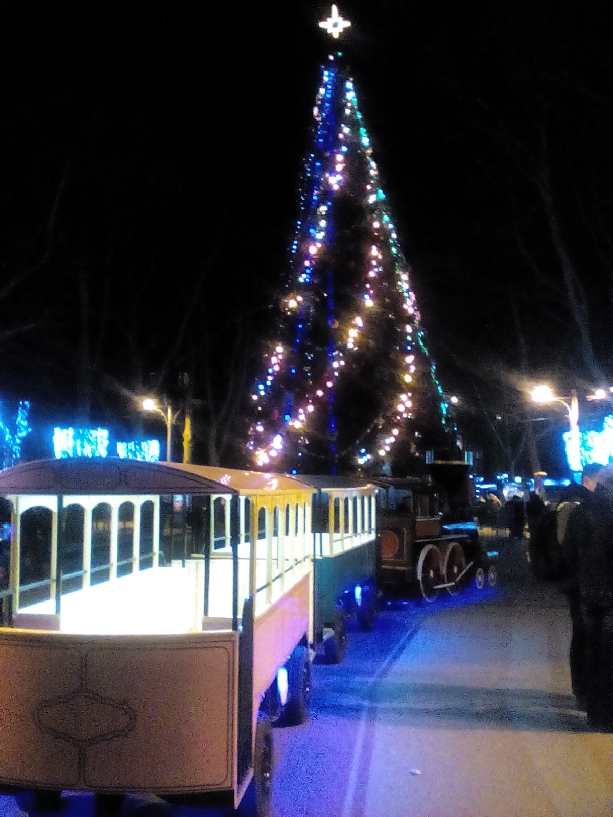

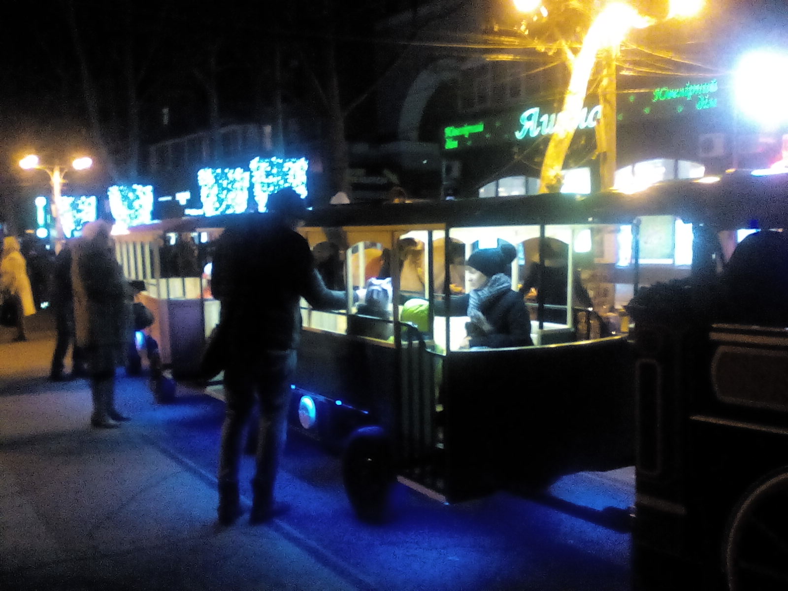

Наш поезд работает на главной елке города, перевозя по 20-30 пассажиров за рейс.
IMG_20171230_172522.jpg [ 268.69 КБ | Переглядів: 10363 ]
IMG_20171230_172536.jpg [ 310.44 КБ | Переглядів: 10363 ]

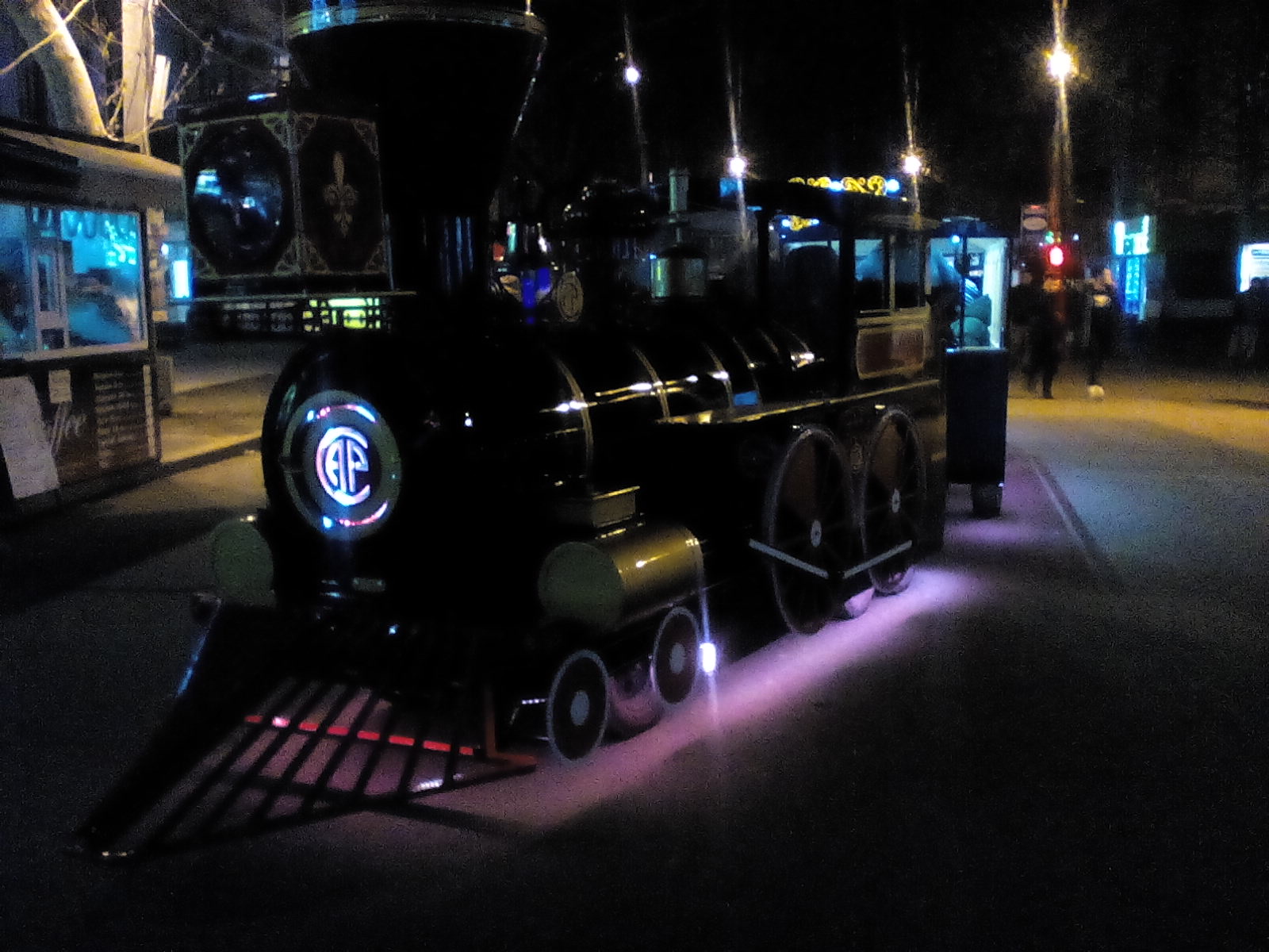

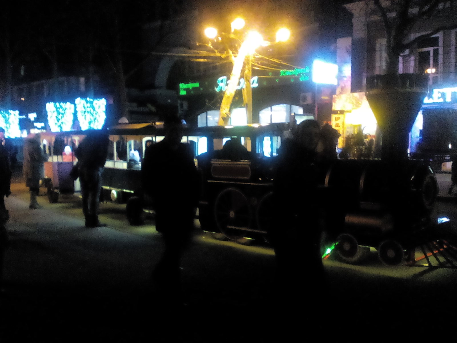

Кто смотрел полнометражный мультик Полярный экспресс, тот поймет)

Лев писав(ла):
у меня почти 20км\ч получается))))..........вполне нормальная скорость....
я на Пи забыл умножть :ups:
Шота Ишхнели писав(ла):
в тех задании требуется 15 км/ч.
ждем внешний вид. не совсем понятно где им прогуливаться с такой скоростью, зачем такая избыточная прочность закладывается, и зачем урезать колею для 4-х. Только для парковых дорожек, на поле для гольфа может не доехать до очередной лунки и перевернуться {O_O_O_O}
а можно подробнее фото, чтоб было видно соединение мотора с фланцем хвостовика?
 Заголовок повідомлення: Re: Детский поезд
#48786Повідомлення 30 груд 2017, 23:56
Ширина по тз 1100 мм, поэтому урезали мост, избыточная прочность это следствие дешевизны, такой мост дешевле китайского двухкиловатного и несравнимо выносливее. По внешнему виду еще идут обсуждения между трайками и и четырехколесными вариантами. Ну а насчет перевернется это шутка такая))) у наших трамваев колея 900 мм при ширине 1300 мм и высоте под два метра и скорость побольше и стоят как вкопанные, а как они ездят на форуме полно видео.
