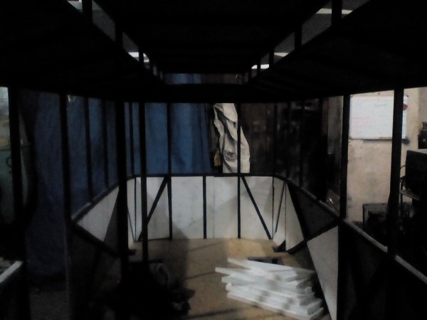

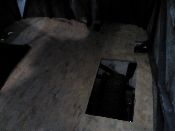

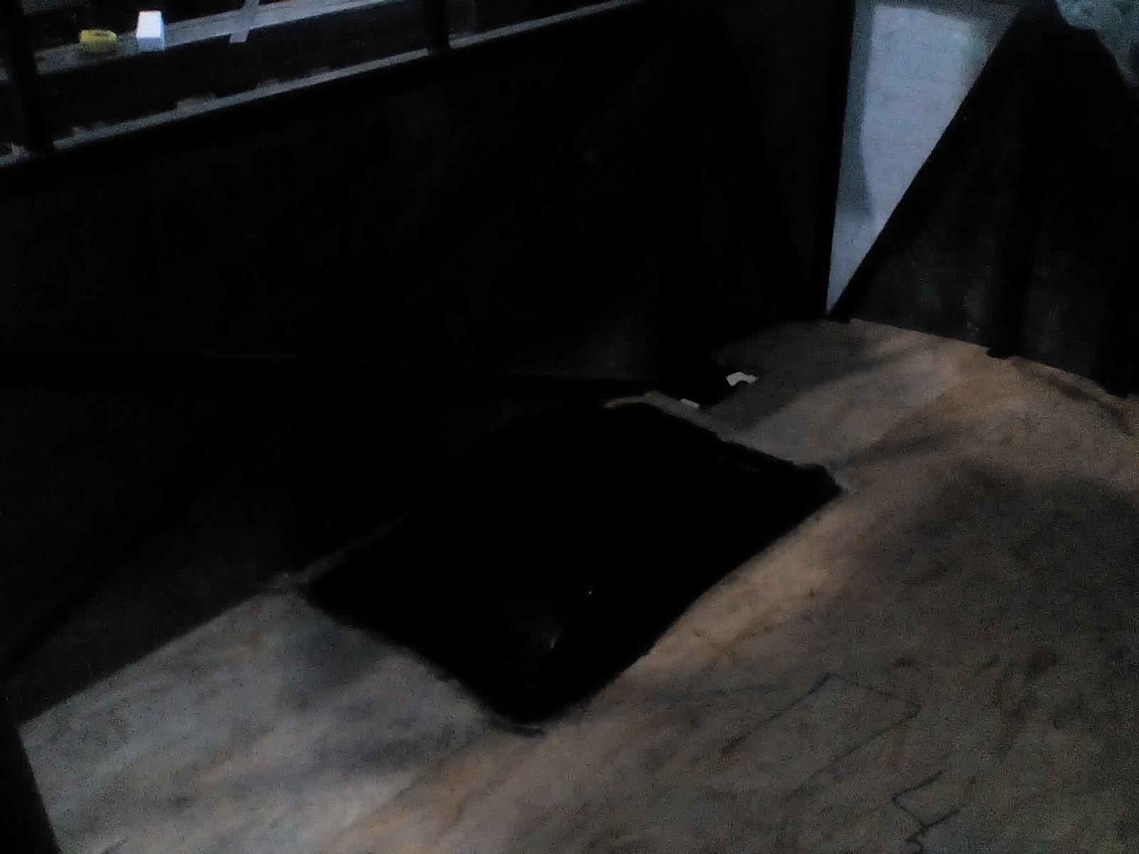

Обшиваем, утепляем новый трамвай, стелим пол.
IMG_20151229_160758.jpg [ 267.56 КБ | Переглядів: 13083 ]
IMG_20151229_160753.jpg [ 220.06 КБ | Переглядів: 13083 ]
IMG_20151229_160708.jpg [ 226.69 КБ | Переглядів: 13083 ]

смысл утеплять если дверей нет?
Кременчуг, центр производства электротранспорта для проката в Украине!
#16402Повідомлення 01 січ 2016, 11:53
Чтоб он был комфортным транспортным средством, а не шаробаном.
#16412Повідомлення 02 січ 2016, 11:10
Дякував (ла) 0 Подякували 6
Мій електротранспорт: деткие, взрослые, земные, водные.
Шараба́н (фр. char à bancs — повозка с деревянными скамьями, так без дверей он и есть шарабан))
#16414Повідомлення 02 січ 2016, 11:17
Двери ему не нужны, так показал опыт эксплуатации. Они есть, лежат в гараже.
#16422Повідомлення 02 січ 2016, 17:12
А из дверного проёма на ходу ещё никто не выпадал ?
#16423Повідомлення 02 січ 2016, 18:04
Ну, если б выпал кто нибудь, думаю двери уже бы стояли)
#16424Повідомлення 02 січ 2016, 18:14
Кстати, сегодня у нас минус тринадцать и гелевые батареи очень хорошо себя показывают, несмотря на то, что уже изрядно потрепаны. Потеря ёмкости из за мороза не превышает десять процентов, пробег трамвая на данный момент около 12000 км.
