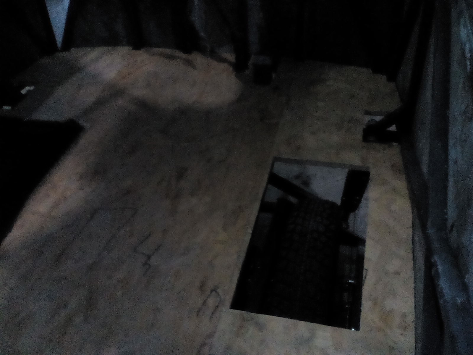

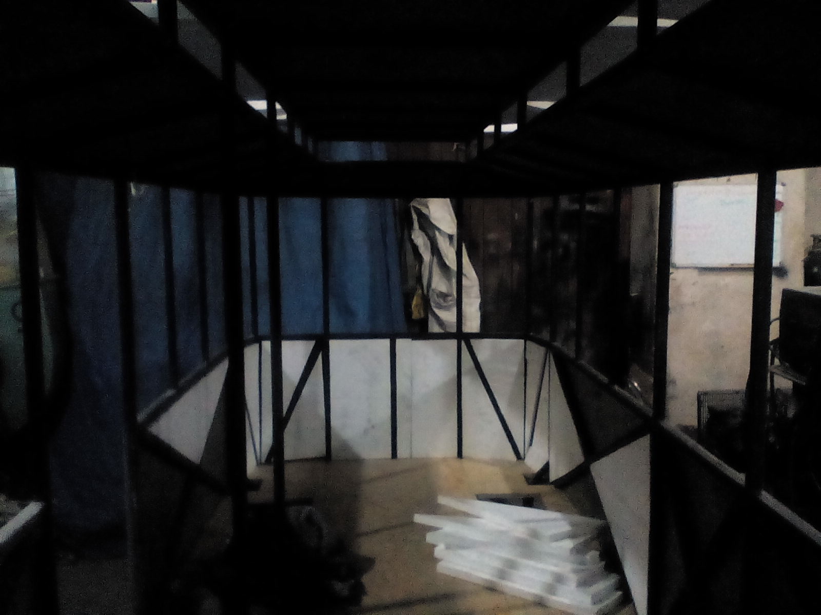

Обшиваем, утепляем новый трамвай, стелим пол.
IMG_20151229_160758.jpg [ 267.56 КБ | Переглядів: 13087 ]
IMG_20151229_160753.jpg [ 220.06 КБ | Переглядів: 13087 ]
IMG_20151229_160708.jpg [ 226.69 КБ | Переглядів: 13087 ]
