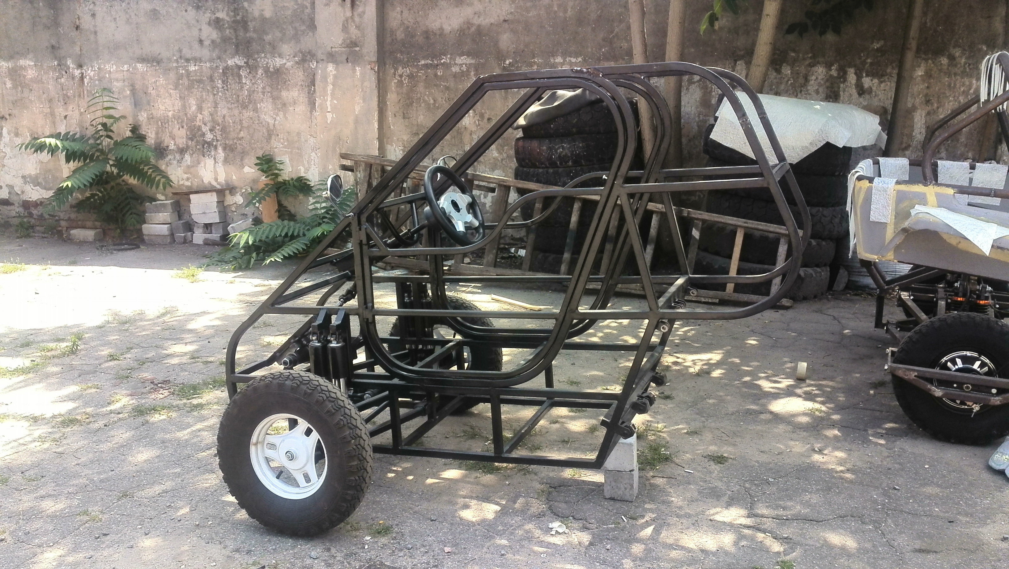

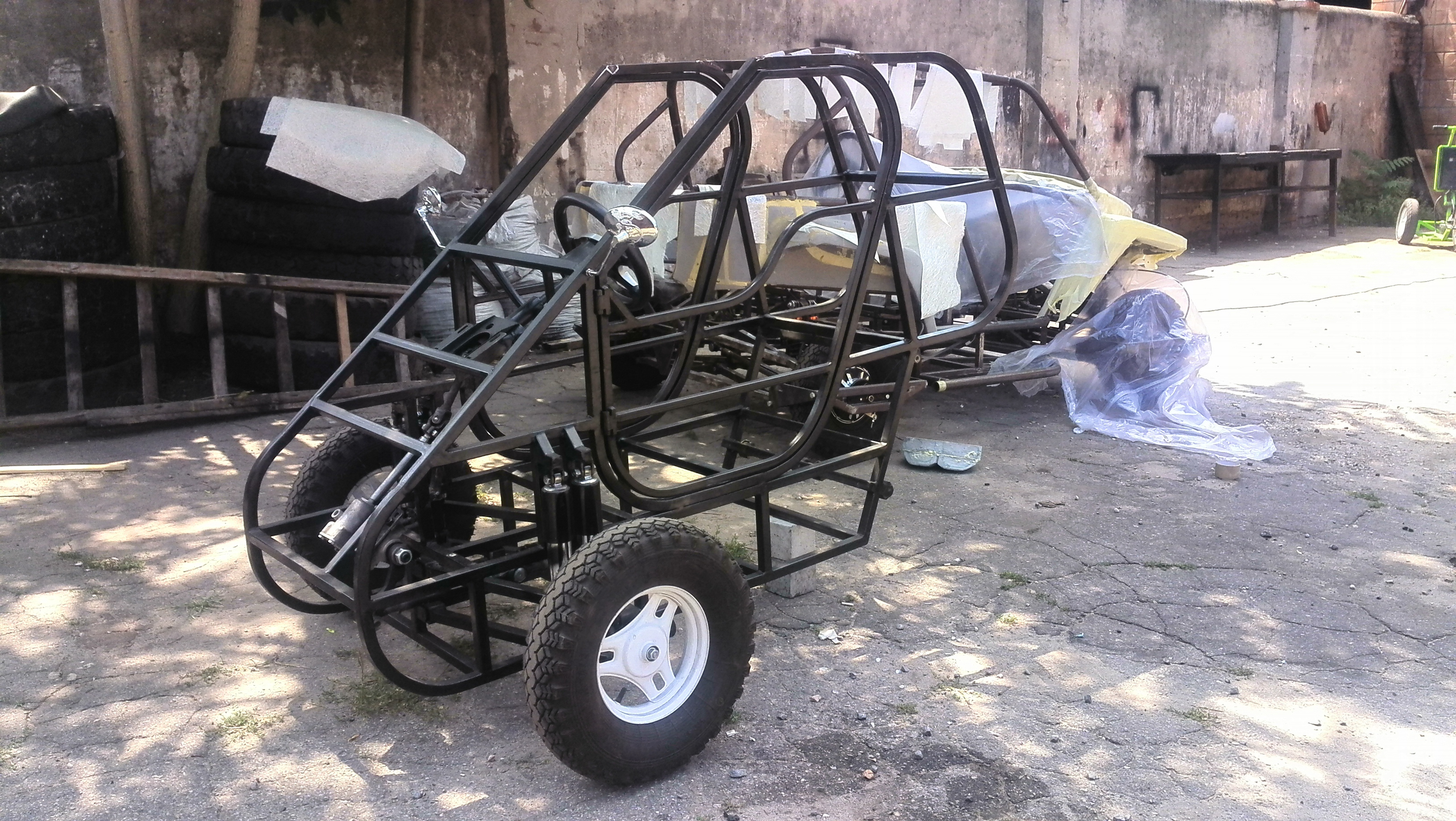

Приварили фрагменты кузова на новое место, теперь Страйк на 10 см ниже, уменьшилось лобовое сопротивление, выросла экономичность.
IMG_20150724_121556.jpg [ 2.82 МБ | Переглядів: 9161 ]
IMG_20150724_121606.jpg [ 2.8 МБ | Переглядів: 9161 ]

Интересно, откуда взялась информация, что кабинороллер Страйк, проезжает 20 км на одной зарядке? Я вроде о пробеге вообще не писал)

Батарея Страйка 72 вольта 42ач.
