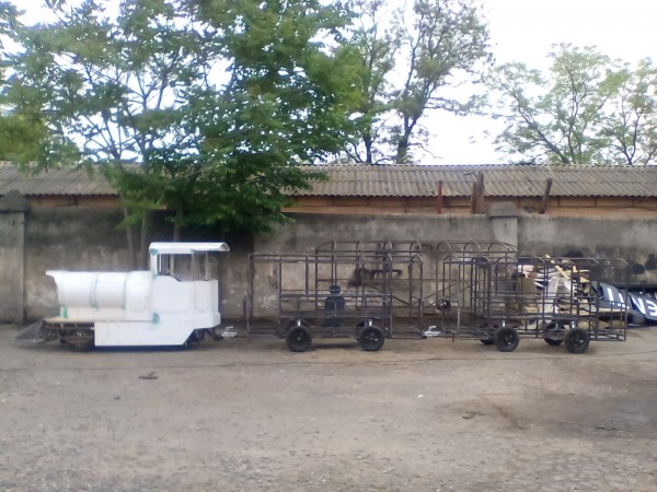

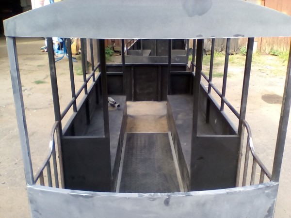

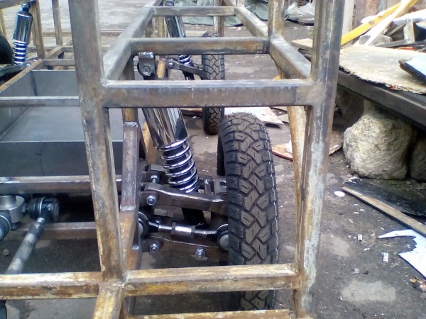

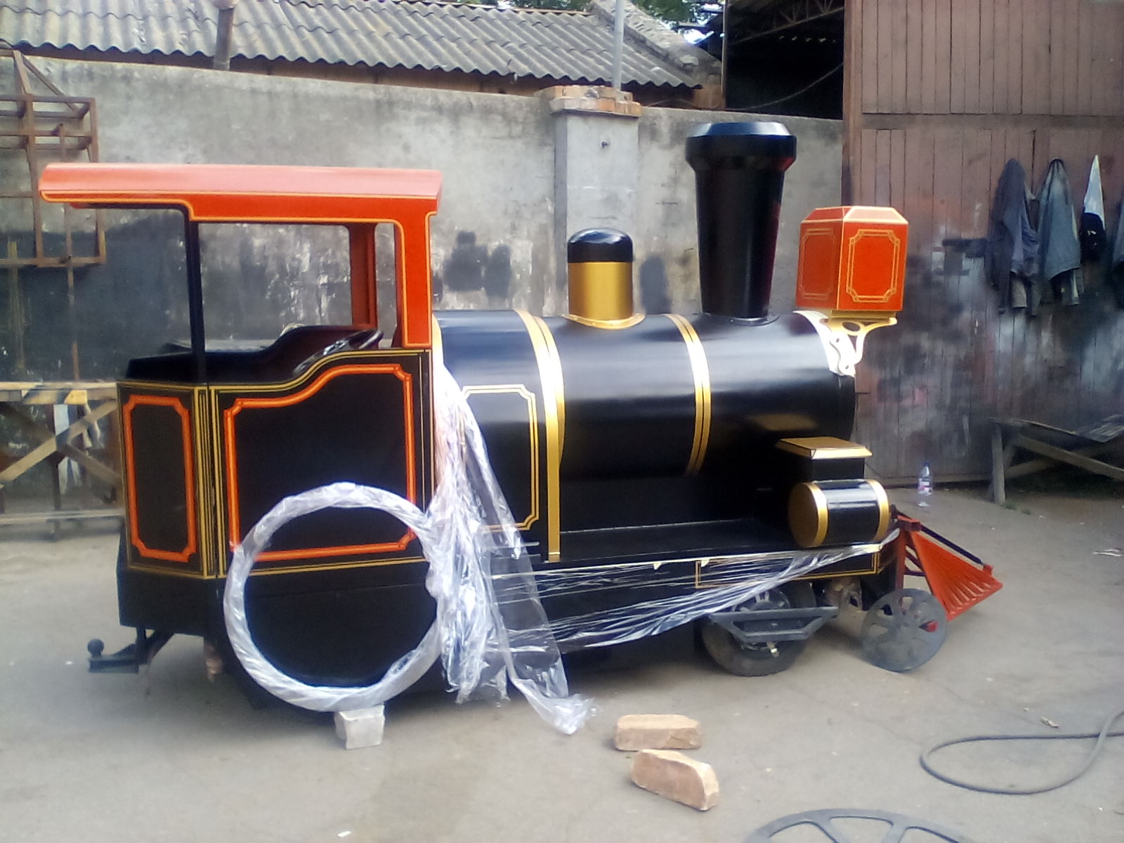

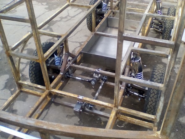

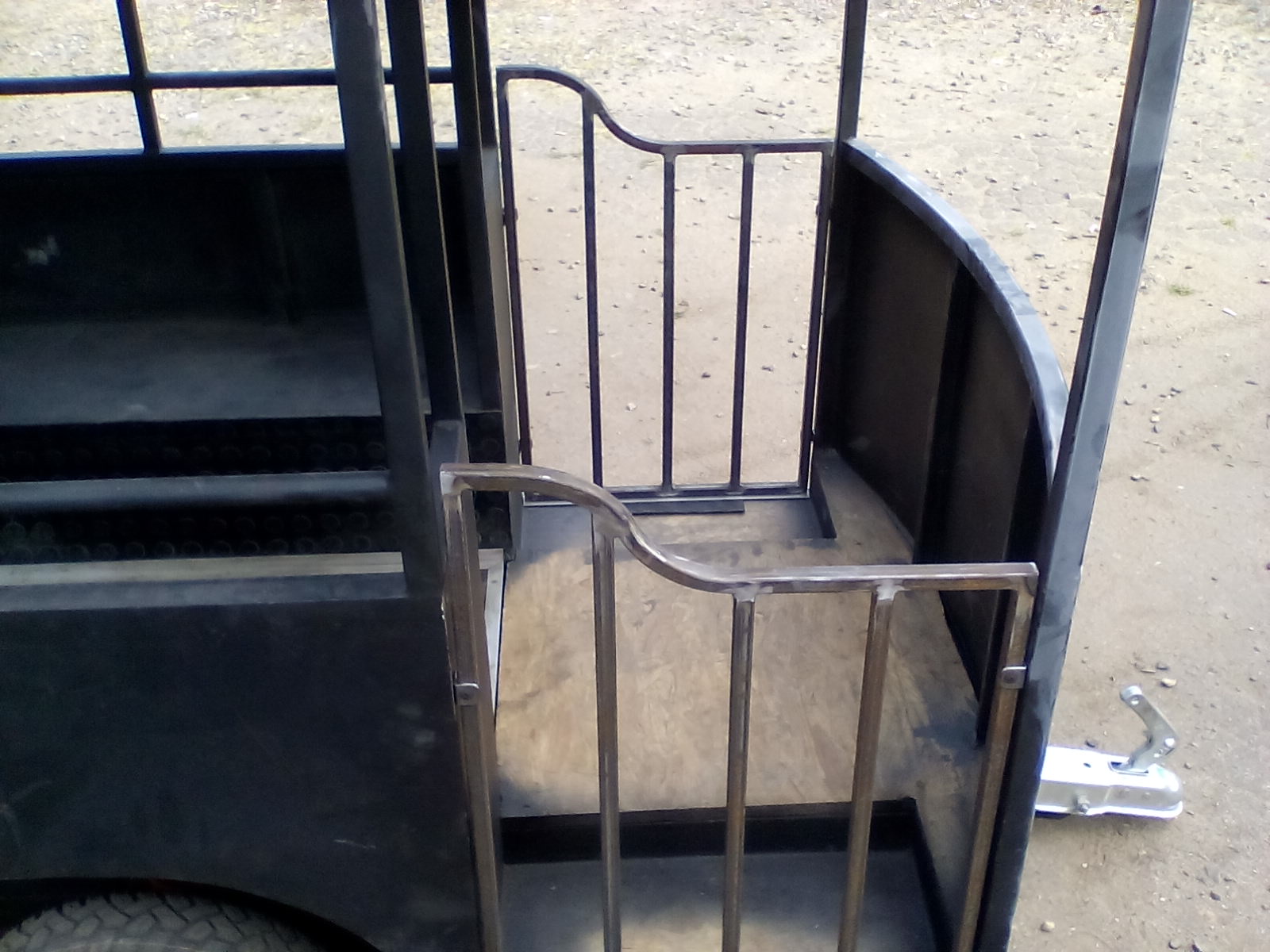

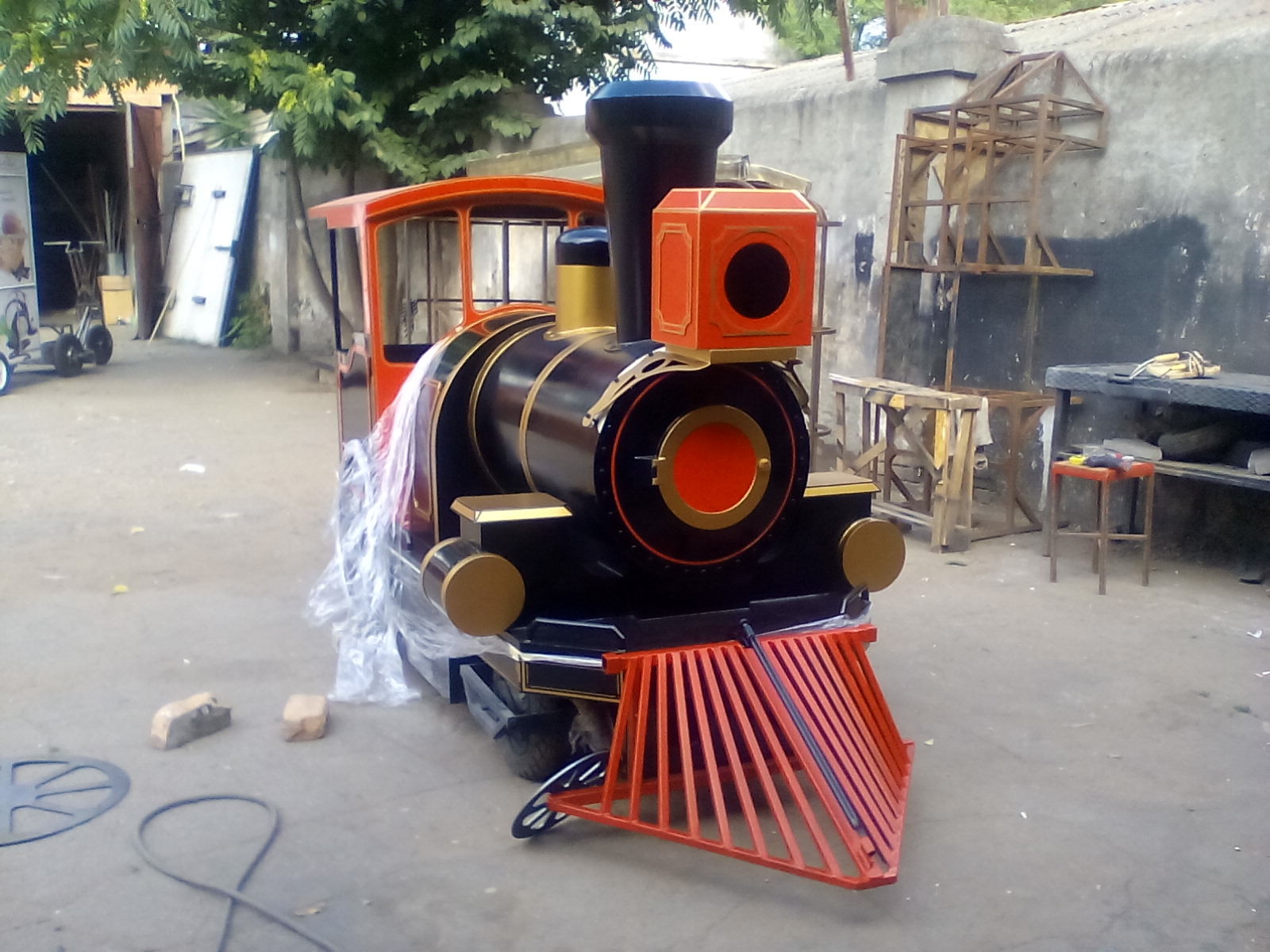

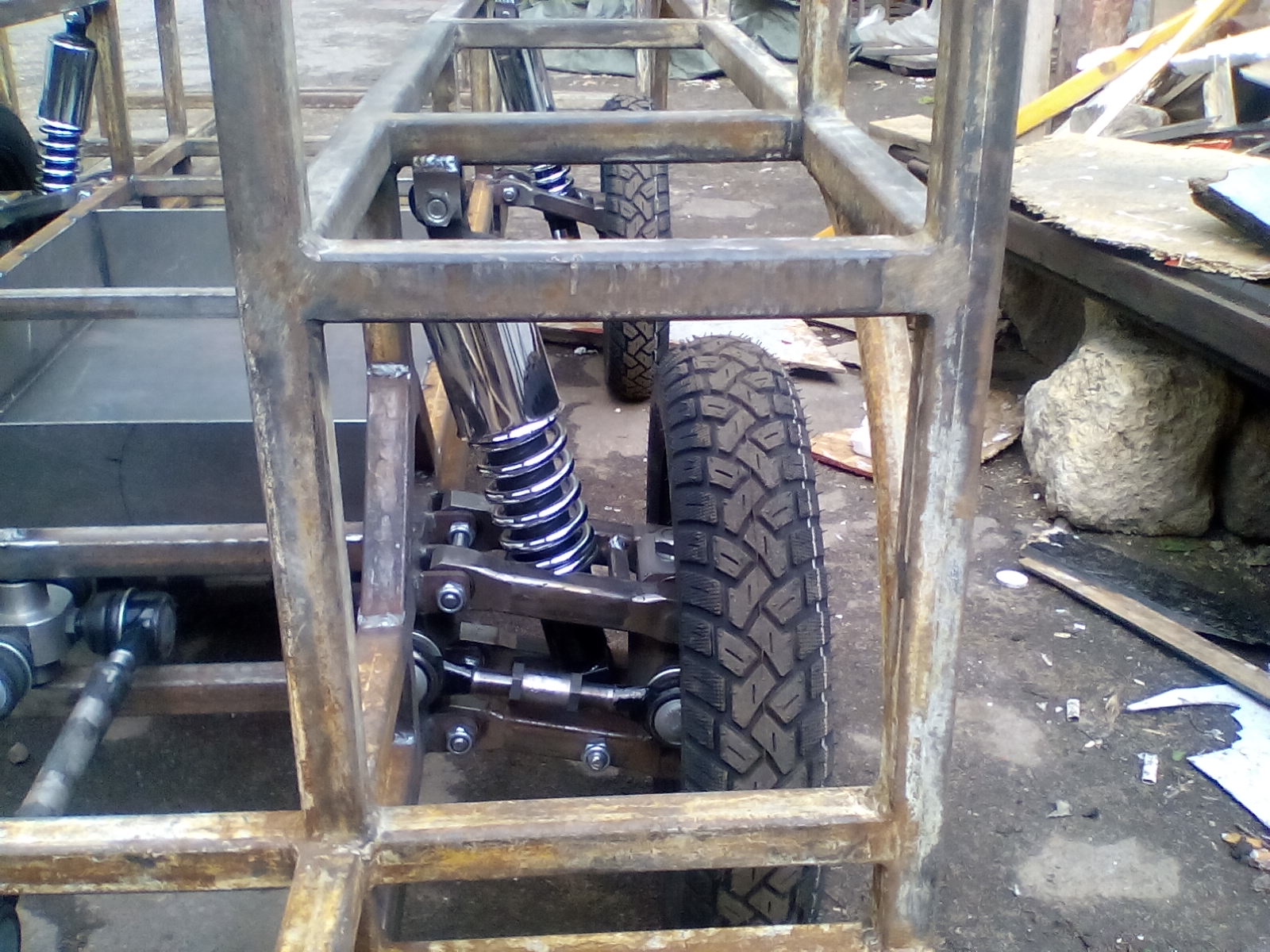

Решил осветить на форуме постройку нашей фирмой детского поезда, состоящего из локомотива и двух вагонов. Длина локомотива 3500 мм, вагонов по 3000 мм, ширина 1000 мм, полная масса поезда до 3-х тонн. Локомотив представляет собой мотор колесное шасси с жестко зависимой подвеской, схожее конструктивно с трамваями, приводится в движение четырьмя мотор колесами номинальной мощностью по 2000 Вт. Он стилизован под американский паровоз конца девятнадцатого века, максимальная скорость без вагонов 50 км/ч. Вагоны имеют независимую подвеску всех колес на рессорах и амортизаторах. Весь поезд выполнен из металла, каркас из профильных труб, обшивка листовой металл от 0.8 до 2-х мм.
IMG_20160505_163139.jpg [ 363.56 КБ | Переглядів: 22056 ]
IMG_20160505_163926.jpg [ 374.56 КБ | Переглядів: 22056 ]
IMG_20160505_163951.jpg [ 401.19 КБ | Переглядів: 22056 ]
IMG_20160511_163951.jpg [ 335.94 КБ | Переглядів: 22056 ]
IMG_20160511_164012.jpg [ 381.06 КБ | Переглядів: 22056 ]

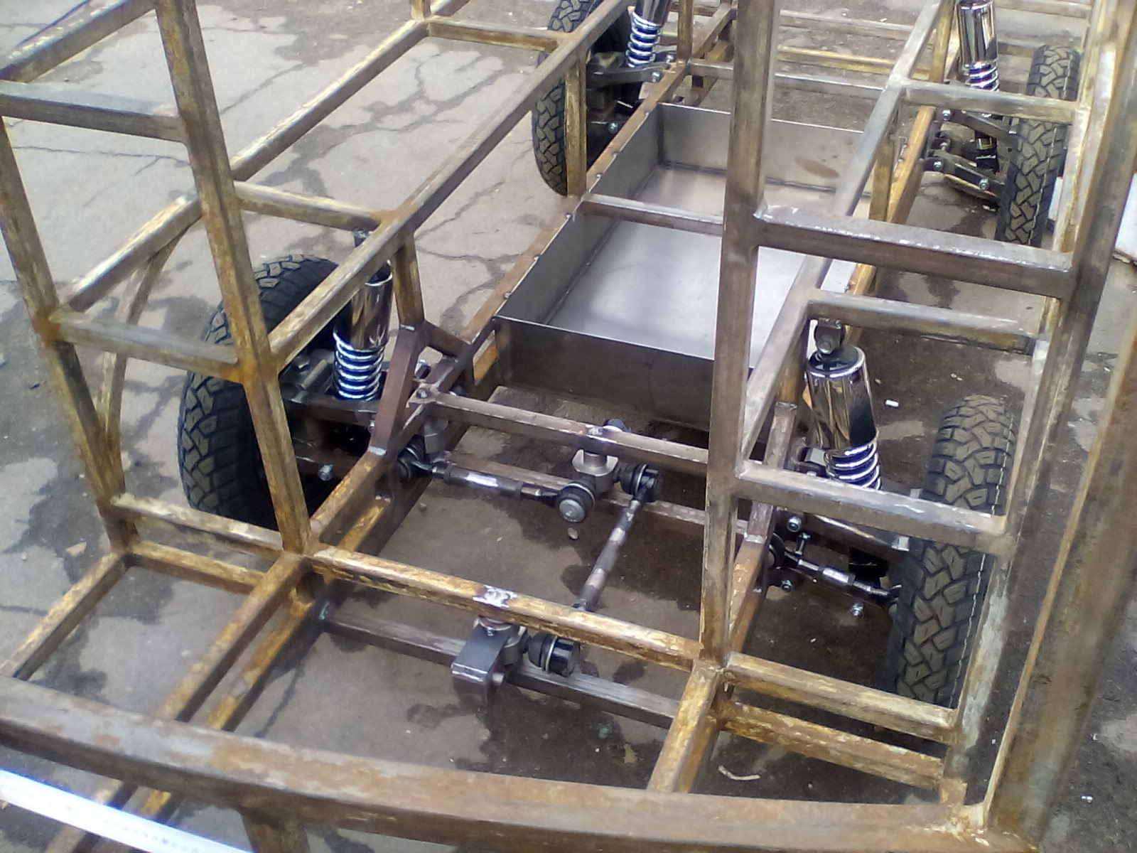

Еще фото:

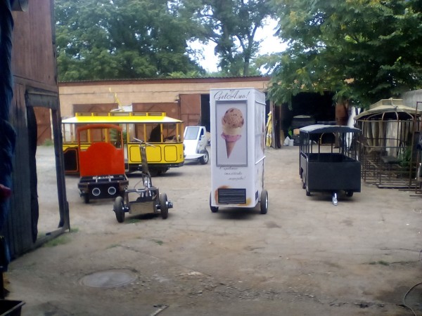

И еще фото:

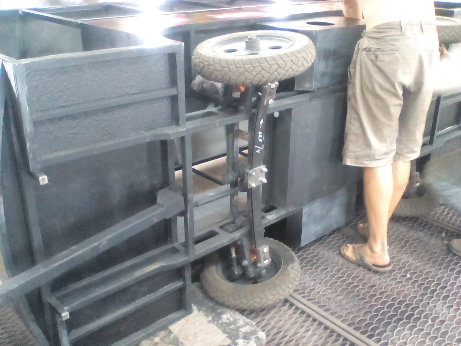

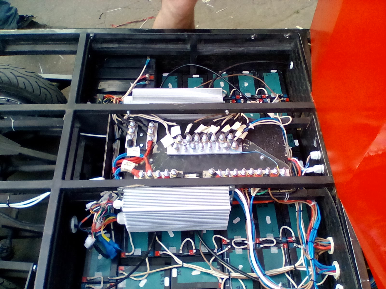

АКБ свинцовая, распределена по поезду основная часть в локомотива и добавочные по 3 кВтч в вагонах, таким образом добавляя вагоны не уменьшаем пробег, возможно зацепить четыре вагона.
IMG_20160812_085449.jpg [ 291.81 КБ | Переглядів: 22050 ]
IMG_20160812_085432.jpg [ 267.69 КБ | Переглядів: 22050 ]
IMG_20160812_085418.jpg [ 288.56 КБ | Переглядів: 22050 ]
IMG_20160812_085409.jpg [ 313.19 КБ | Переглядів: 22050 ]

Грузоподъемность каждого вагона 400 кг, вес с АКБ 300 кг.

Буду придерживаться традиций. Конструкция вагонов неправильная. Посадочные площадки съедают полезную массу и объем, куда можно погрузить дополнительных платежеспособных пассажиров. Необходима совершенно иная конструкция, а именно с отделенными друг от друга отсеками и боковыми дверцами с каждой стороны в эти отсеки (или отсутствием оных дверец вообще). Вот, поглядите ка на эту картинку
Только указанная мною конструкция обеспечит максимальную вместимость, а следовательно и более быстрый возврат инвестиций для заказчика вагона! Пока не поздно, вы должны все переделать.
 Заголовок повідомлення: Re: Детский поезд
#25600Повідомлення 12 серп 2016, 10:31
Возможно не конструкция, а схема. Она утверждена заказчиком: вагон с торцевыми площадками. И кстати пассажировместимость наших вагонов больше тех, что на Вашей картинке)

Следующий раз подумайте над вариантом мотор-колёс на каждом вагоне. Как на электричке.
Тогда потребуются более маломощные, а значит дешёвые колёса. А тяга не будет зависеть от количества вагонов.

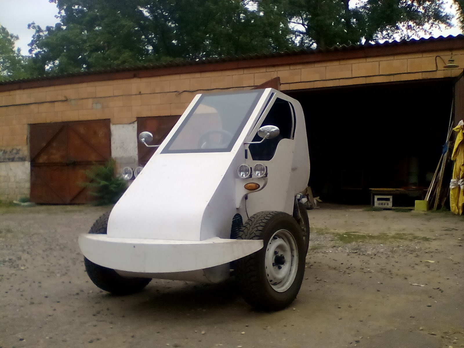

Какие МК применили на поезде, Страйке, трамвае?
#25747Повідомлення 15 серп 2016, 12:15

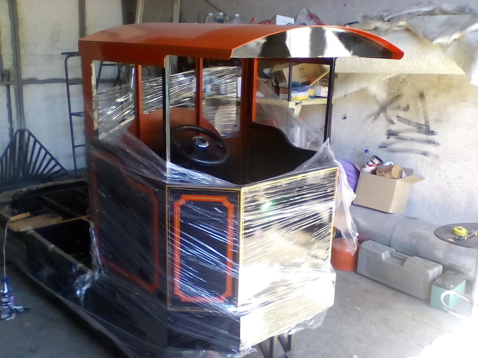

На поезде стоят двухкиловатные мк вольта байкс с десяти дюймовым ободом, как и на ПроектХ, но обуты в скутерную резину 3.00-10. За счет этого тяга еще больше, паровозик берет на буксир автобус весом 10 тонн, на трамвае, что в Ильичёвске и на Страйке стоят киловаттные мк вольта байкс, увеличенного диаметра в двенадцати дюймовом ободе, в случае с трамваем обуты в оковскую резину, на Страйке путем разварки в жигулевскую. Эти моторы скоростные и эластичные, но не столь тяговиты как те, что на поезде. На первом трамвае стоят мк Электра по полтора киловатта. Являясь моторами более ранних годов выпуска проигрывают вольтовским в крутящем моменте на единицу мощности, так же уступают в скорости и экономичности, при этом работают тише вольтовских (если не свистит резиновый пыльник) и меют алюминиевый двенадцати дюймовый диск из за чего значительно дороже. Обуты так же в оковскую резину, из-за более тонкой оси выдерживают меньшую нагрузку.

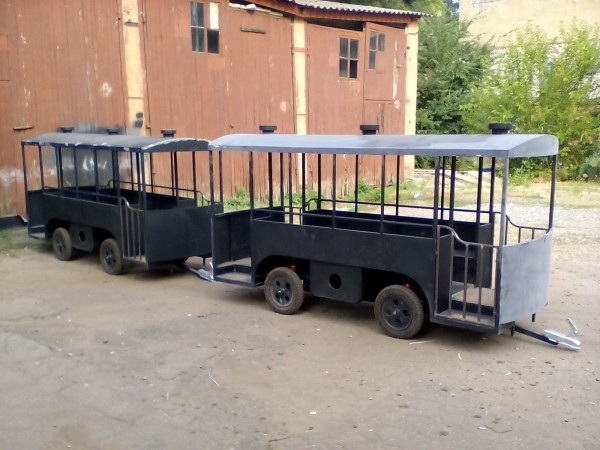

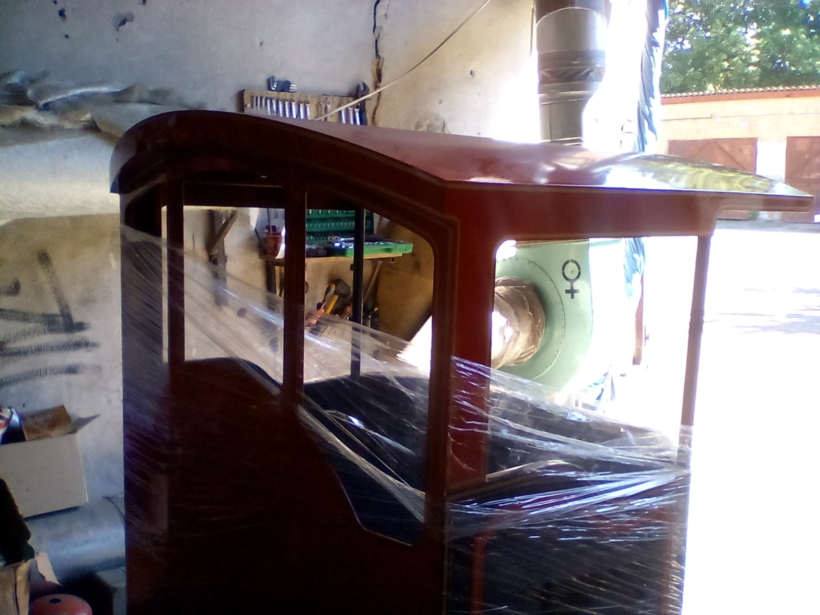

Готовим вагончики к покраске:
IMG_20160815_084248.jpg [ 289.06 КБ | Переглядів: 21921 ]
IMG_20160815_085647.jpg [ 260.56 КБ | Переглядів: 21921 ]

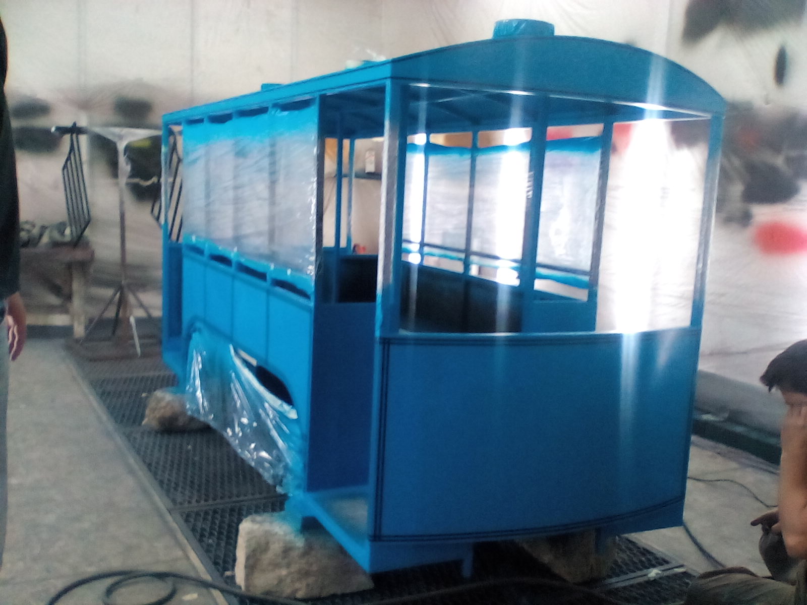

Красим вагончик:
IMG_20160815_184415.jpg [ 189.19 КБ | Переглядів: 21896 ]
IMG_20160815_185355.jpg [ 208.06 КБ | Переглядів: 21896 ]

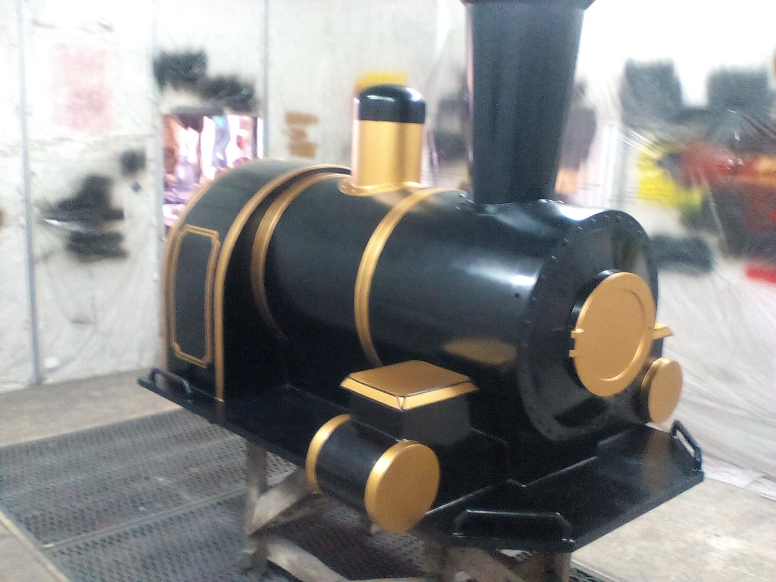

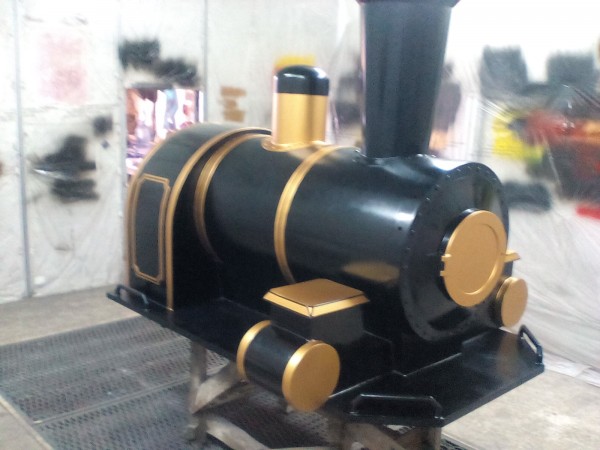

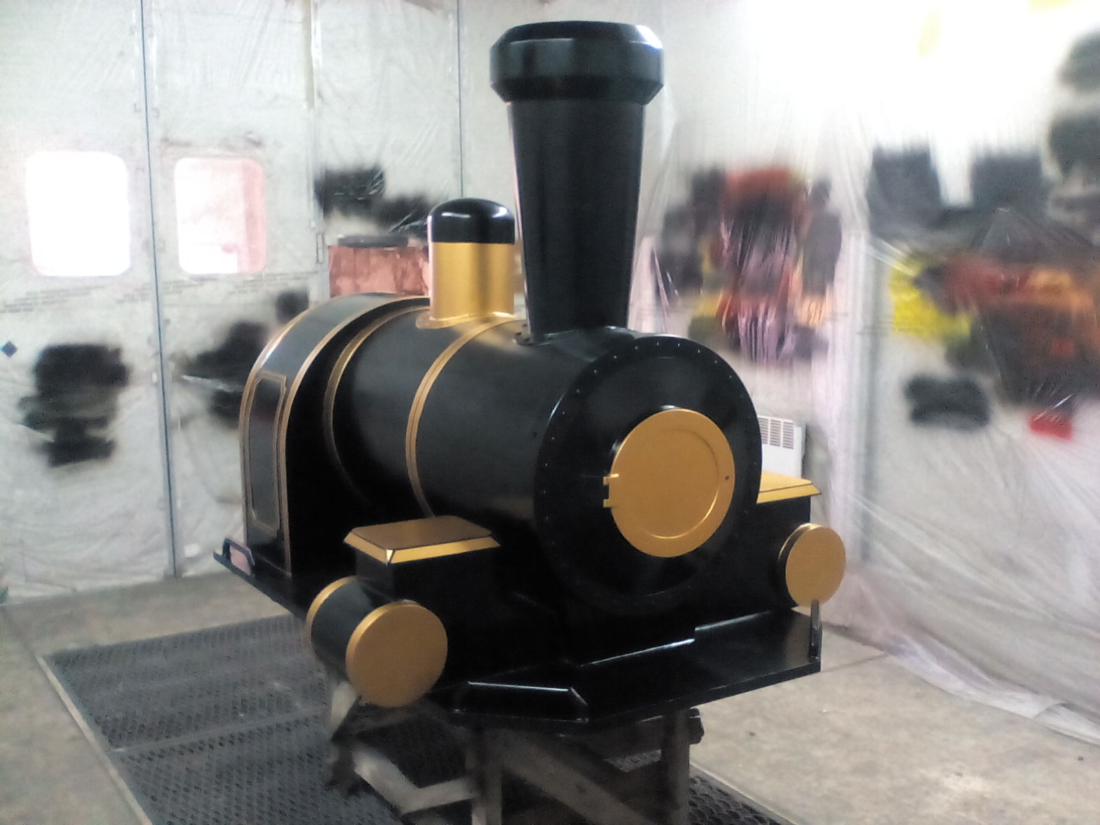

#25809Повідомлення 16 серп 2016, 10:37
Покрашенный вагончик:
IMG_20160816_092741.jpg [ 277.31 КБ | Переглядів: 21875 ]
