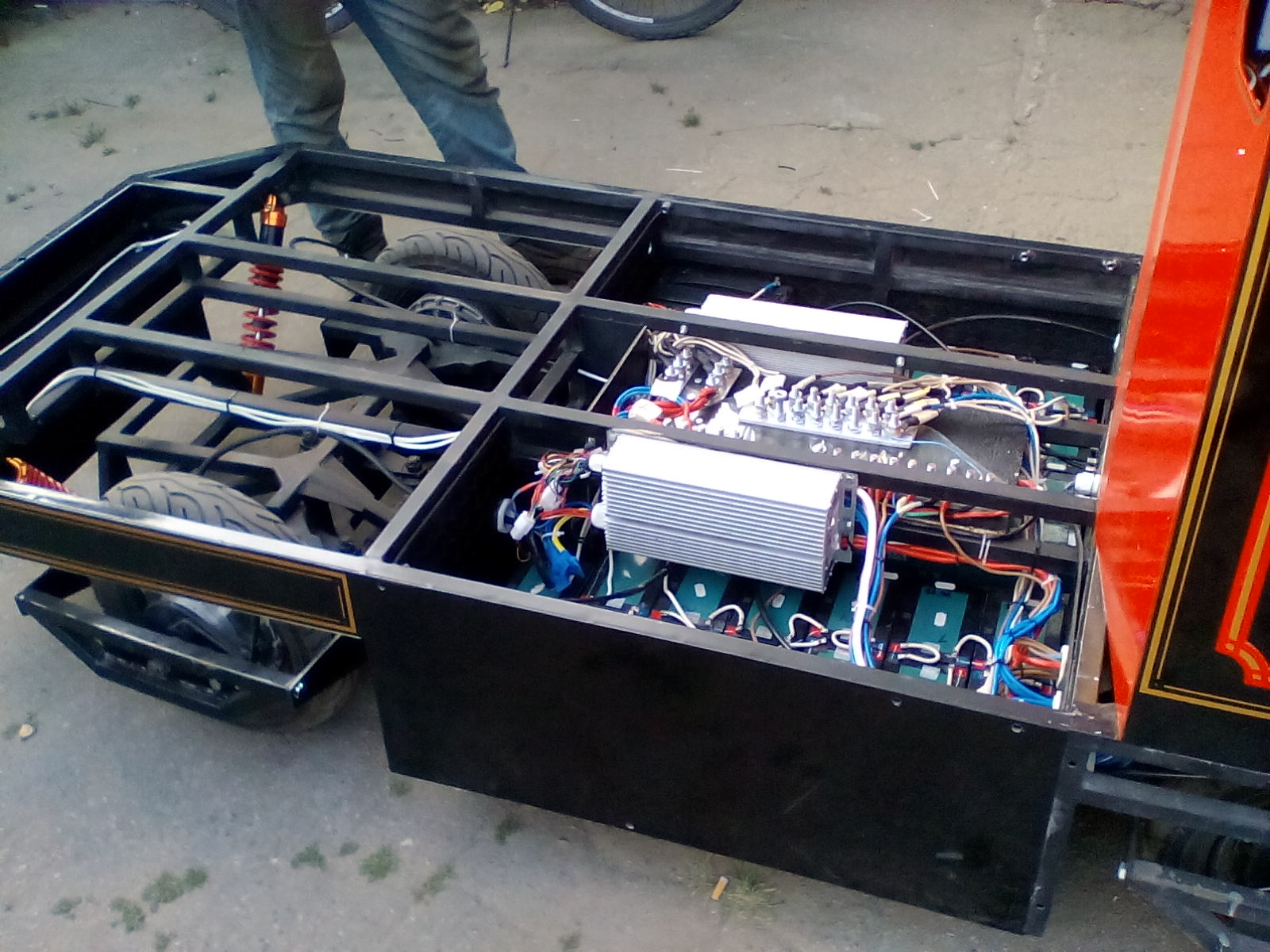

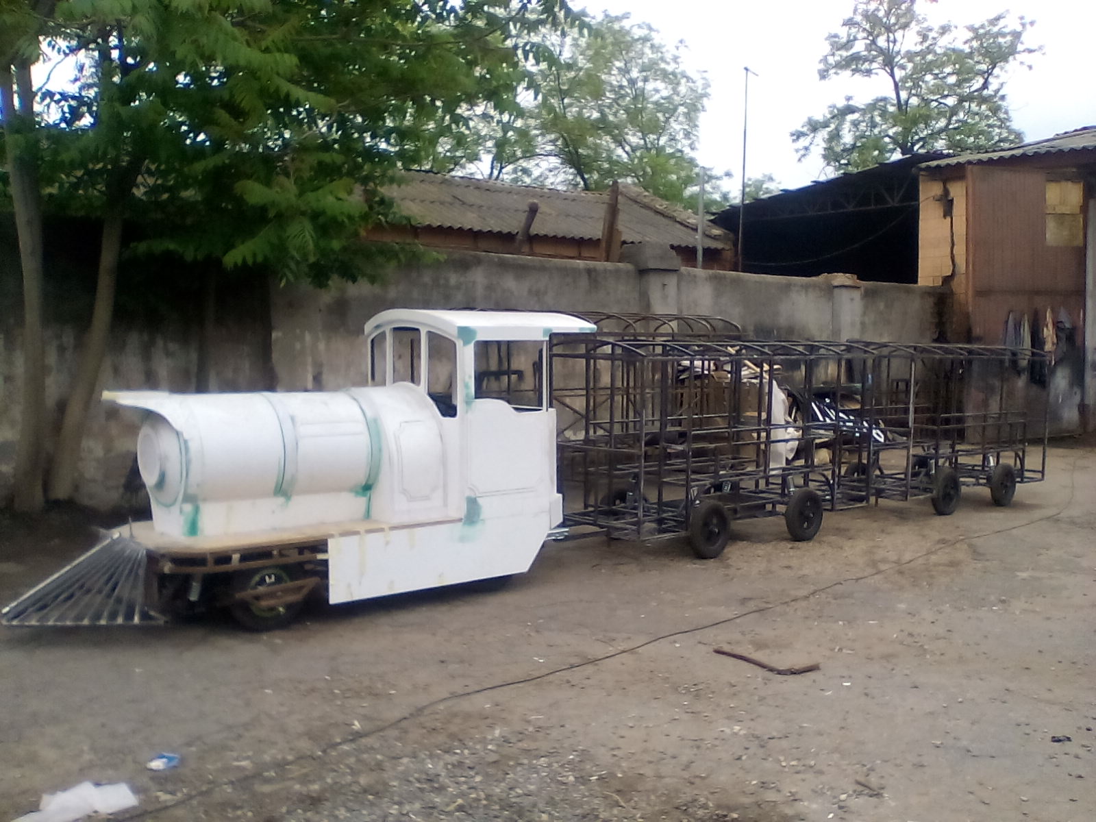

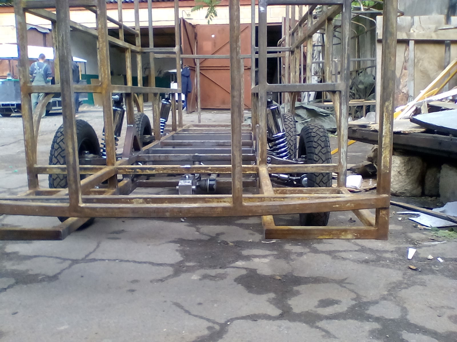

Решил осветить на форуме постройку нашей фирмой детского поезда, состоящего из локомотива и двух вагонов. Длина локомотива 3500 мм, вагонов по 3000 мм, ширина 1000 мм, полная масса поезда до 3-х тонн. Локомотив представляет собой мотор колесное шасси с жестко зависимой подвеской, схожее конструктивно с трамваями, приводится в движение четырьмя мотор колесами номинальной мощностью по 2000 Вт. Он стилизован под американский паровоз конца девятнадцатого века, максимальная скорость без вагонов 50 км/ч. Вагоны имеют независимую подвеску всех колес на рессорах и амортизаторах. Весь поезд выполнен из металла, каркас из профильных труб, обшивка листовой металл от 0.8 до 2-х мм.
IMG_20160505_163139.jpg [ 363.56 КБ | Переглядів: 21853 ]
IMG_20160505_163926.jpg [ 374.56 КБ | Переглядів: 21853 ]
IMG_20160505_163951.jpg [ 401.19 КБ | Переглядів: 21853 ]
IMG_20160511_163951.jpg [ 335.94 КБ | Переглядів: 21853 ]
IMG_20160511_164012.jpg [ 381.06 КБ | Переглядів: 21853 ]

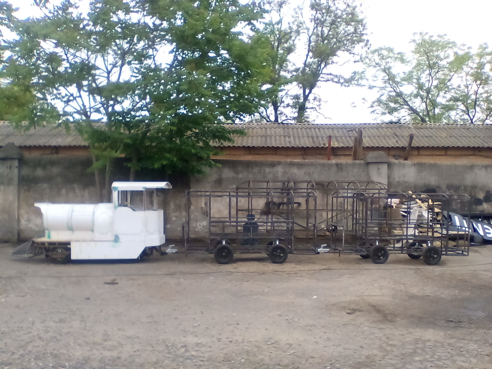

Еще фото:
IMG_20160721_101030.jpg [ 250.19 КБ | Переглядів: 21851 ]
IMG_20160721_101038.jpg [ 301.94 КБ | Переглядів: 21851 ]
IMG_20160721_101140.jpg [ 292.94 КБ | Переглядів: 21851 ]
IMG_20160721_101157.jpg [ 290.06 КБ | Переглядів: 21851 ]
IMG_20160721_101206.jpg [ 316.94 КБ | Переглядів: 21851 ]

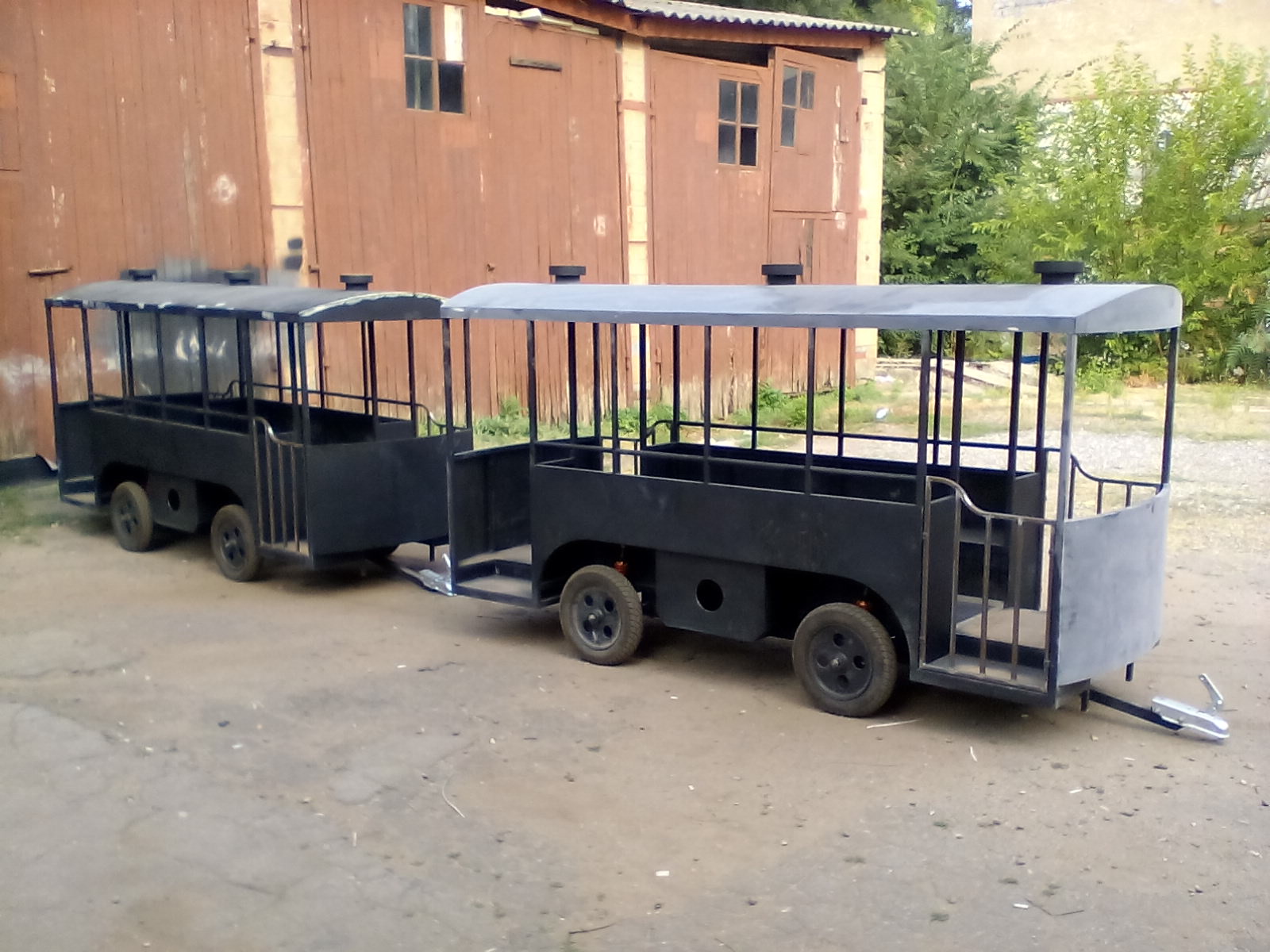

АКБ свинцовая, распределена по поезду основная часть в локомотива и добавочные по 3 кВтч в вагонах, таким образом добавляя вагоны не уменьшаем пробег, возможно зацепить четыре вагона.
IMG_20160812_085449.jpg [ 291.81 КБ | Переглядів: 21847 ]
IMG_20160812_085432.jpg [ 267.69 КБ | Переглядів: 21847 ]
IMG_20160812_085418.jpg [ 288.56 КБ | Переглядів: 21847 ]
IMG_20160812_085409.jpg [ 313.19 КБ | Переглядів: 21847 ]

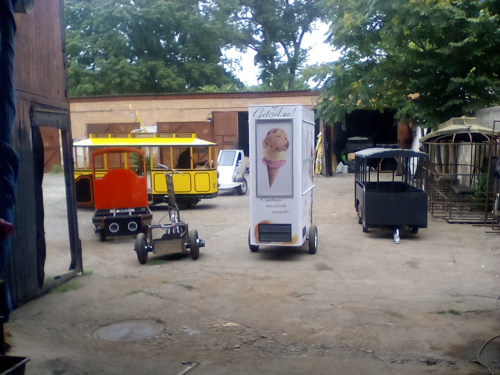

Утро у нас на производстве)
IMG_20160813_085555.jpg [ 340.56 КБ | Переглядів: 21780 ]
IMG_20160813_101837.jpg [ 278.06 КБ | Переглядів: 21780 ]

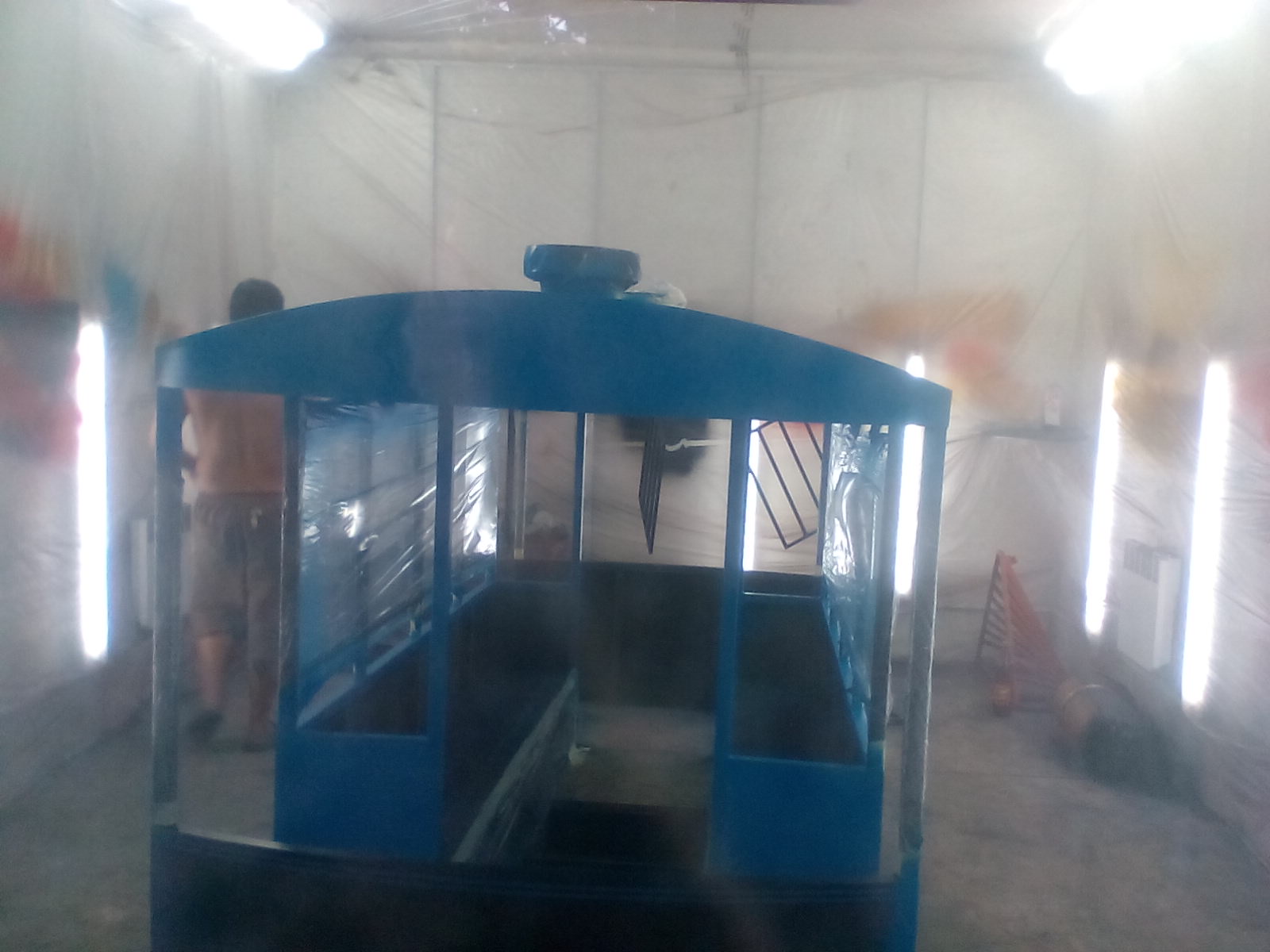

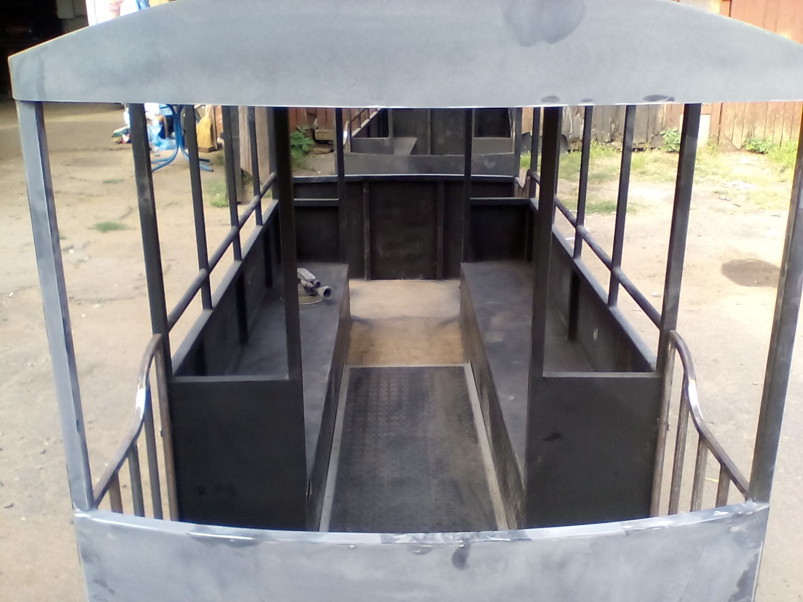

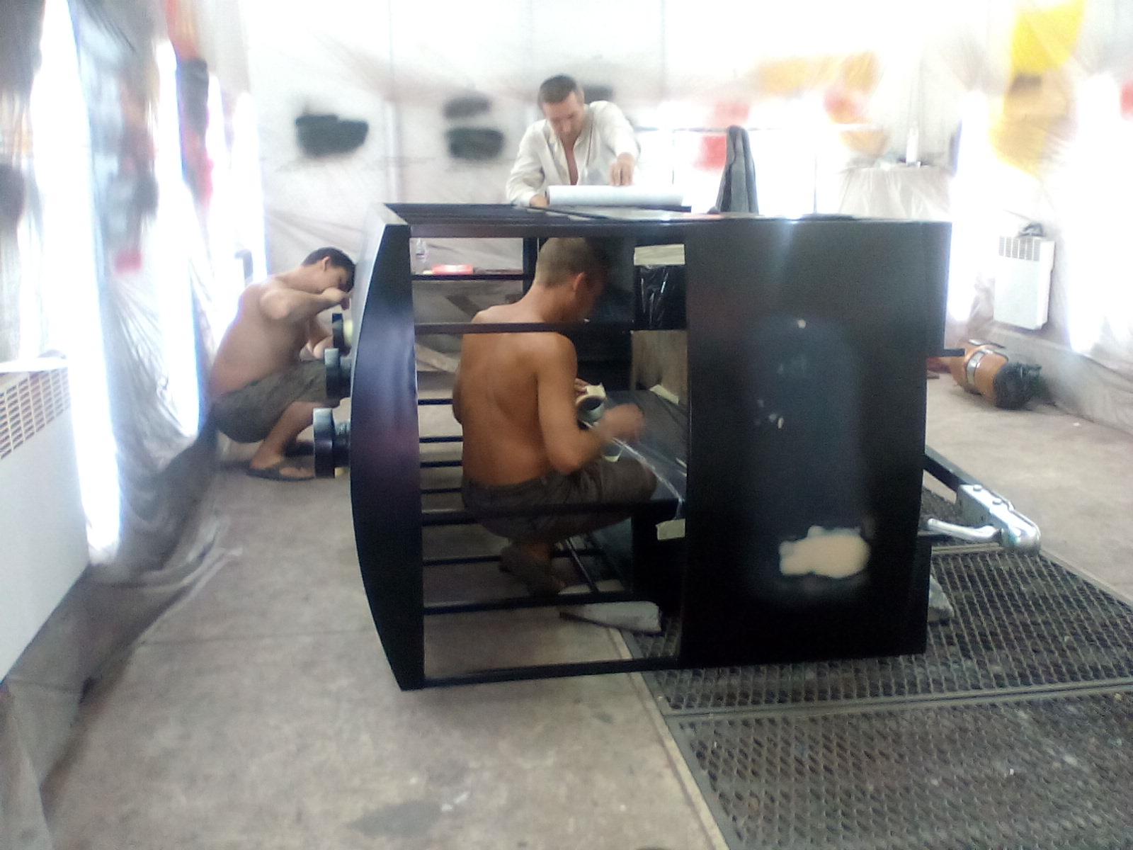

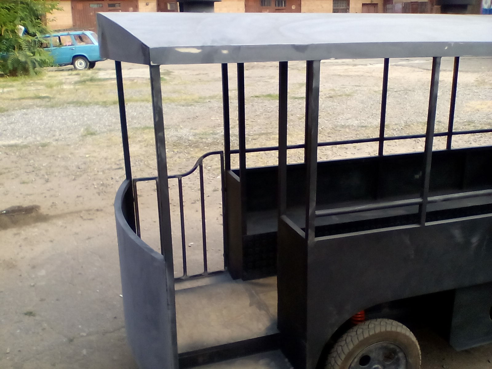

Готовим вагончики к покраске:
IMG_20160815_084248.jpg [ 289.06 КБ | Переглядів: 21718 ]
IMG_20160815_085647.jpg [ 260.56 КБ | Переглядів: 21718 ]
 Заголовок повідомлення: Re: Детский поезд
#25777Повідомлення 15 серп 2016, 17:55

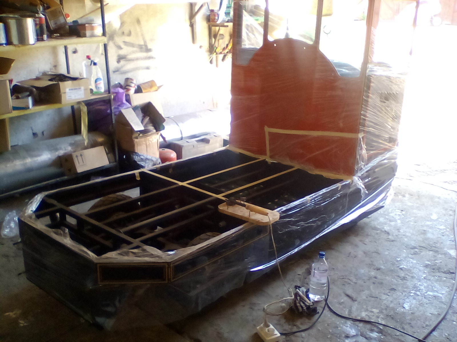

Красим вагончик:
IMG_20160815_184415.jpg [ 189.19 КБ | Переглядів: 21693 ]
IMG_20160815_185355.jpg [ 208.06 КБ | Переглядів: 21693 ]
#25809Повідомлення 16 серп 2016, 10:37

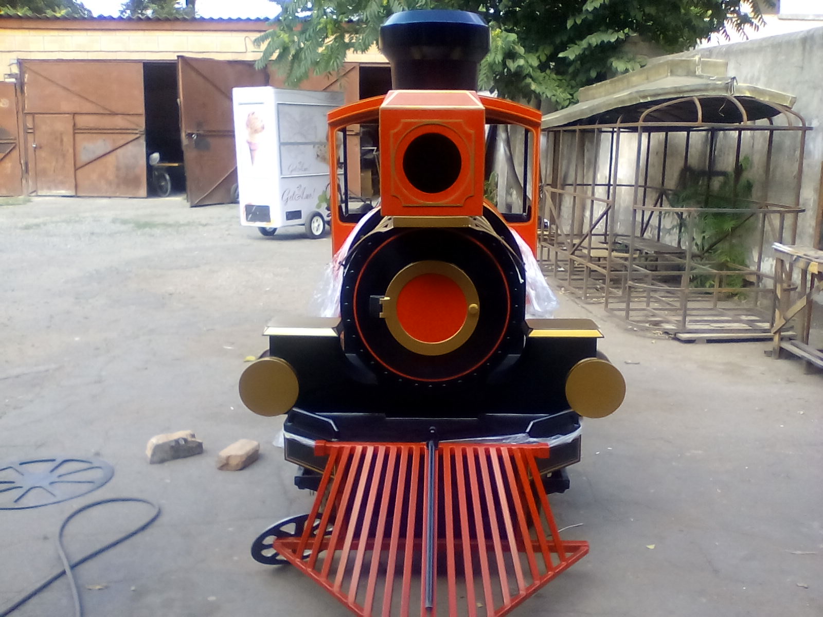

Покрашенный вагончик:
IMG_20160816_092741.jpg [ 277.31 КБ | Переглядів: 21672 ]
