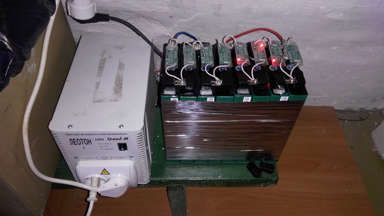

Я подключил вместо 24 вольт (выкинул два кислотных аккумулятора) 8 таких банок. Все работает, встроенный зарядник UPS не заметил разницы.

Звідки: Винница
Дякував (ла) 1 Подякували 4
Петроff писав(ла):
А есть тут реальные пользователи данных ячеек? китайцы с одного склада отгружают такие элементы с большой разницей в цене на одни и те же ячейки. :?
Я реально пользуюсь куплеными в этом топике уже 4-й месяц в UPS. Пару десятков раз точно сработали как надо, гораздо предсказуемее свинца, тот с каждым циклом терял до 10% емкости..
