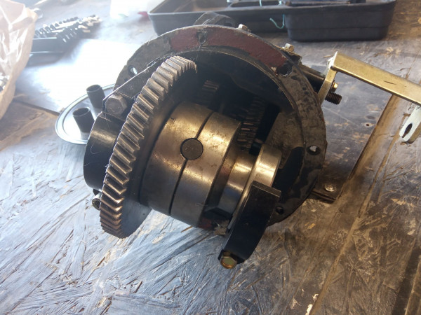

#100692Повідомлення 08 бер 2020, 11:45
Удалось из двух редукторов собрать один, мост готов к установке на машину.

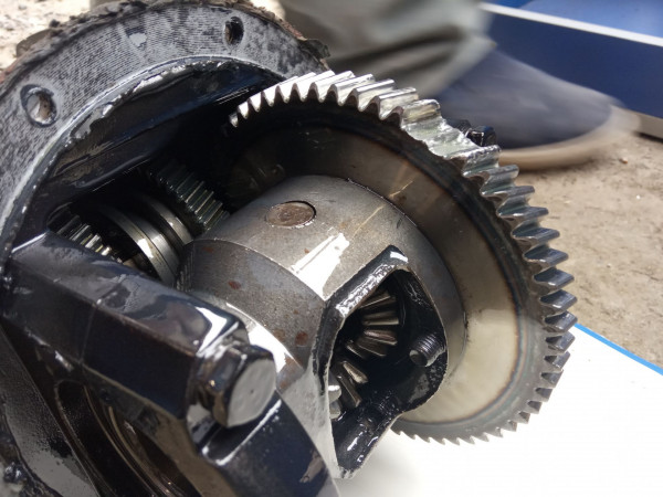

#100703Повідомлення 08 бер 2020, 18:50
Мост установлен, камаз на ходу. Но не всё так просто с этими мостами. Несмотря на то, что на складе они лежали рядом, когда мы их покупали и были из одной партии их конструкция разная! Мой мост уже более совершенный, чем тот, что стоял на поезде, но всё же заведомо обречён на саморазрушение, тк шестерня на фото крепится пятью болтами, а вот качество металла детали к которой она крепится отвратительное, болты расшатываются и выкручиваются, шестерня начинает болтаться и задевать корпус (появляется шарканье), когда один из болтов выкрутится более чем на два мм он сталкивается с корпусом, а дальше зависит от случая или зубья вырвет или полностью уничтожит и разорвет корпус или и то и другое. В моем мосту деталь к которой крепится шестерня цельная, в другом двусоставная. В общем разрушение это вопрос времени, поэтому изготавливаем задний мост на двух МК.

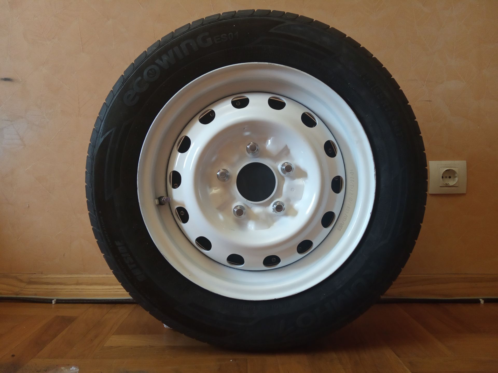

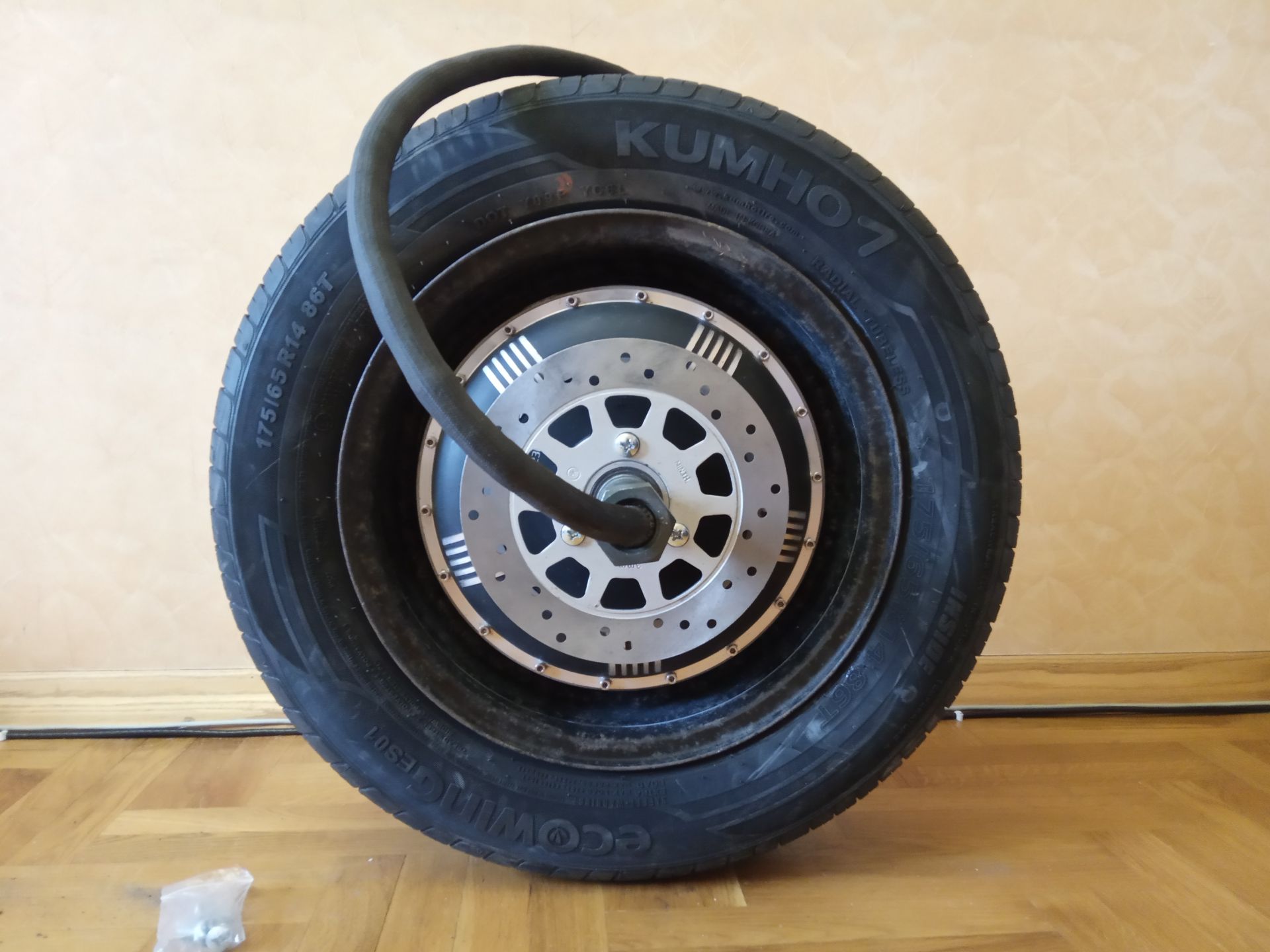

#100961Повідомлення 11 бер 2020, 17:04
Приобрел диски с разболтовкой 5 на 114.3 r14, резину kumho 175/65. Собрали мотор колеса с дисками и шинами, смотрятся круто.

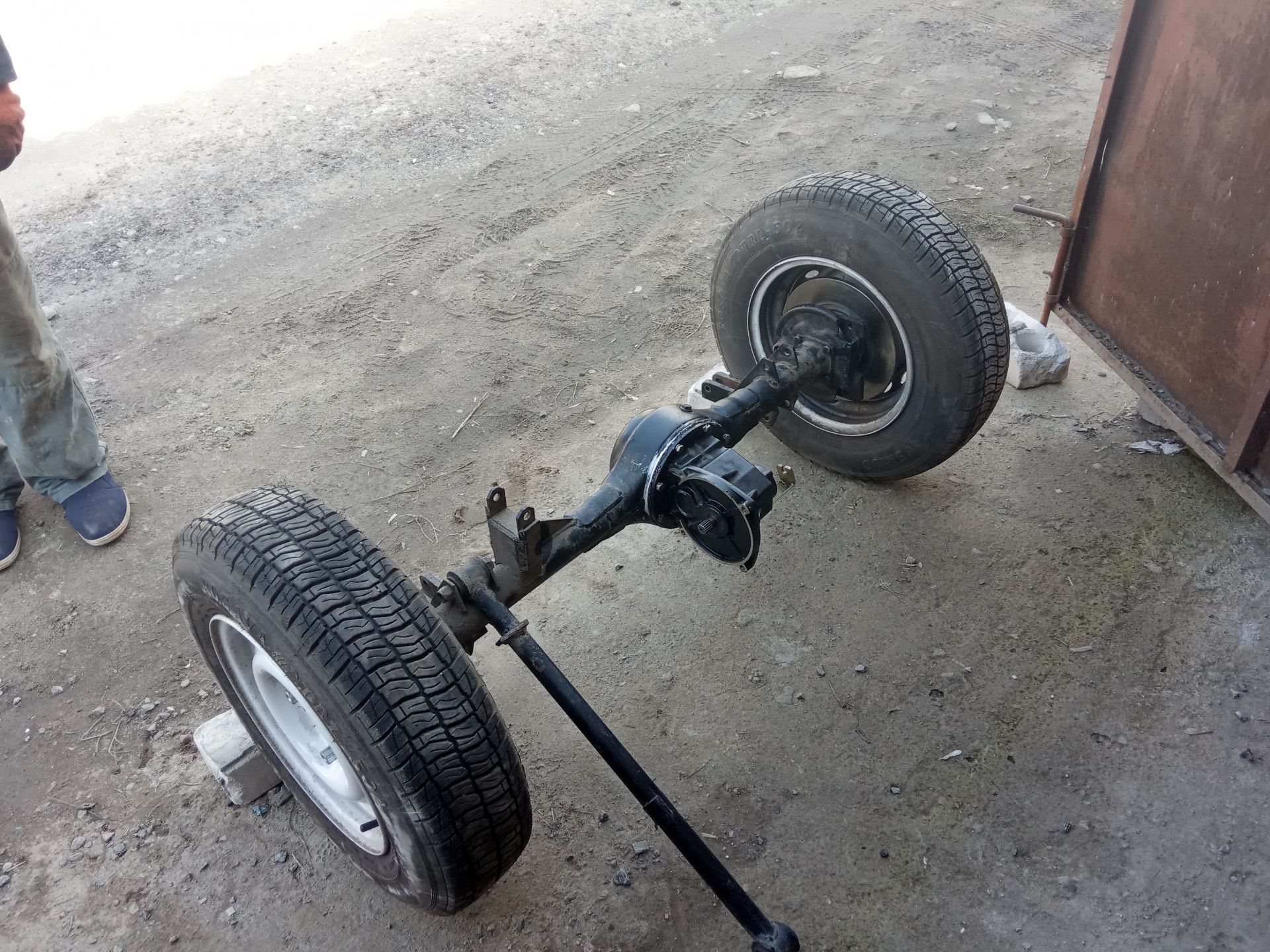

#101028Повідомлення 12 бер 2020, 17:23
Пришли контроллеры Kelly kls 7230H, завтра планируем построить самодельный мост, все элементы уже подготовлены и установить его на машину. На выходных подключить, настроить и покататься.
