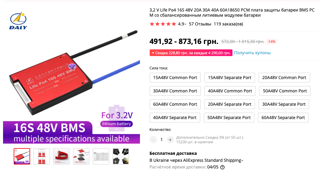

#102480Повідомлення 06 квіт 2020, 11:49
Дякував (ла) 36 Подякували 15
Если контроллер на 25А - на какой ток брать БМС?
и про порты заряд/разряд - есть какие нюансы по предпочтениям раздельный/объединенный?
Screenshot 2020-04-06 at 12.46.46.png [ 280.61 КБ | Переглядів: 11600 ]

#102488Повідомлення 06 квіт 2020, 13:13
Дякував (ла) 27 Подякували 127
25А, это номинальный ток или максимальный(кратковременный)? БМС, должна быть расчитана на бОльший ток. Симметричная бмс или нет, дело вкуса.
#102509Повідомлення 06 квіт 2020, 19:32
25A максимальный.
Значит брать на 30А bms?
а по симметричности больше никаких нюансов нет, или ссылкой поделитесь где этот вопрос более подробно...
