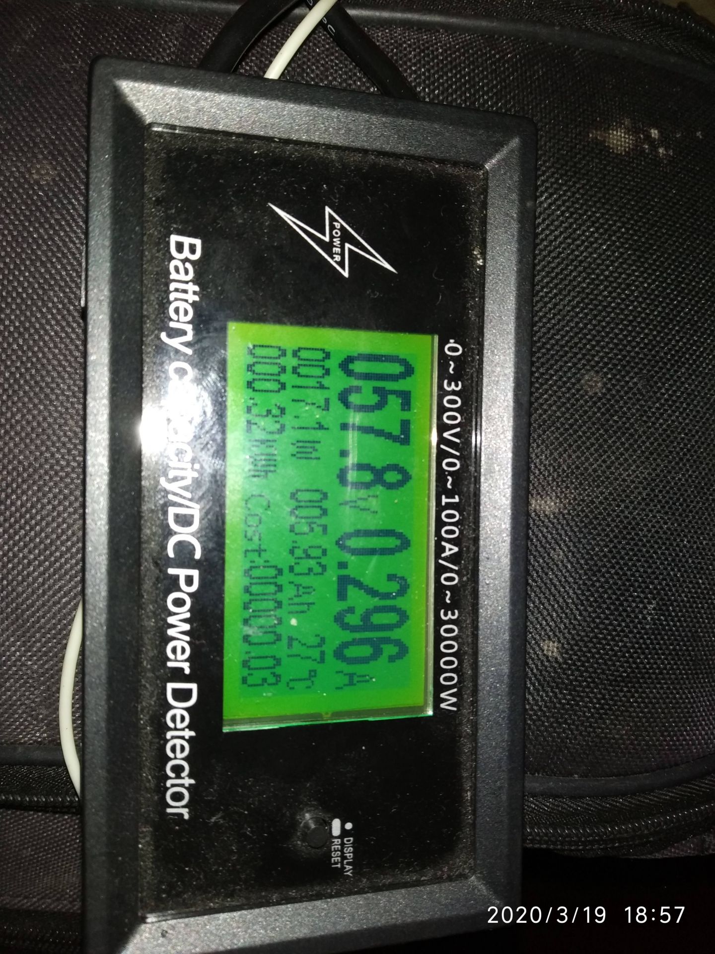

Есть такая приблуда у меня, могу дать на прокат , на концах ХТ60 мама-папа просто включаеться в разрыв акб-контроллер

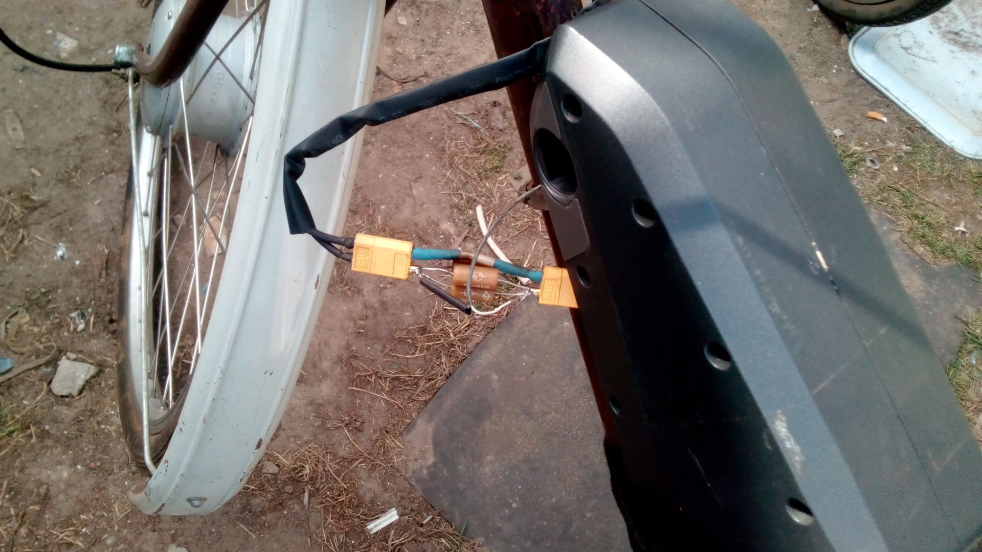

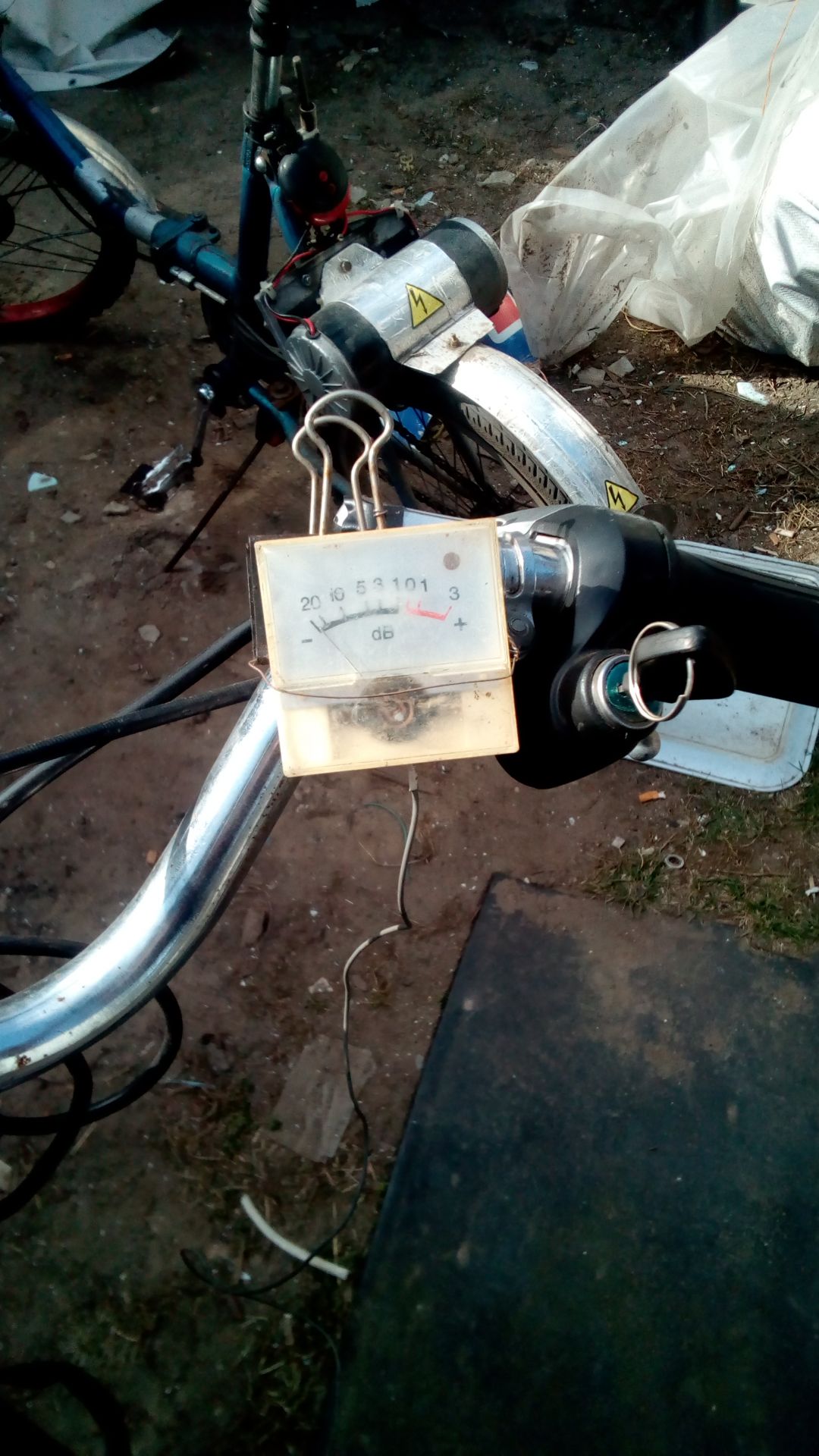

Отчитуюсь...был сделан амперметр
IMG_20200328_101518.jpg [ 257.57 КБ | Переглядів: 8922 ]

Резистором на головке отрегулирован ток при експлуатации елвела с заводским движком прямопривод 350 ват в колесе 24 дюйма при скорости 30 км в 0 по шкале,при старте и нагрузке в красную зону до 3При перестановке на вел с евроколесом получил -результаты-при движении 25 км потребляет больше чем ноль,при маслании педалей до 35 выходит на ноль и немного меньше,между 30 и 35визуально есть нонсенс что прекращается потребление а мотор тянет,стрелка ложиться к нолю и барабанит в даже в минус...ну прям вечный двигатель но етот интервал очень узкий...после пробега в 7км двиг после остановки и 5 минут покоя разогрелся что руку можно держать пару секунд....жду комменты...

Поправлю-стрелка при пусть назову резонансе ложиться к -20 по шкале,это ноль потебления а не 0 шкалы.

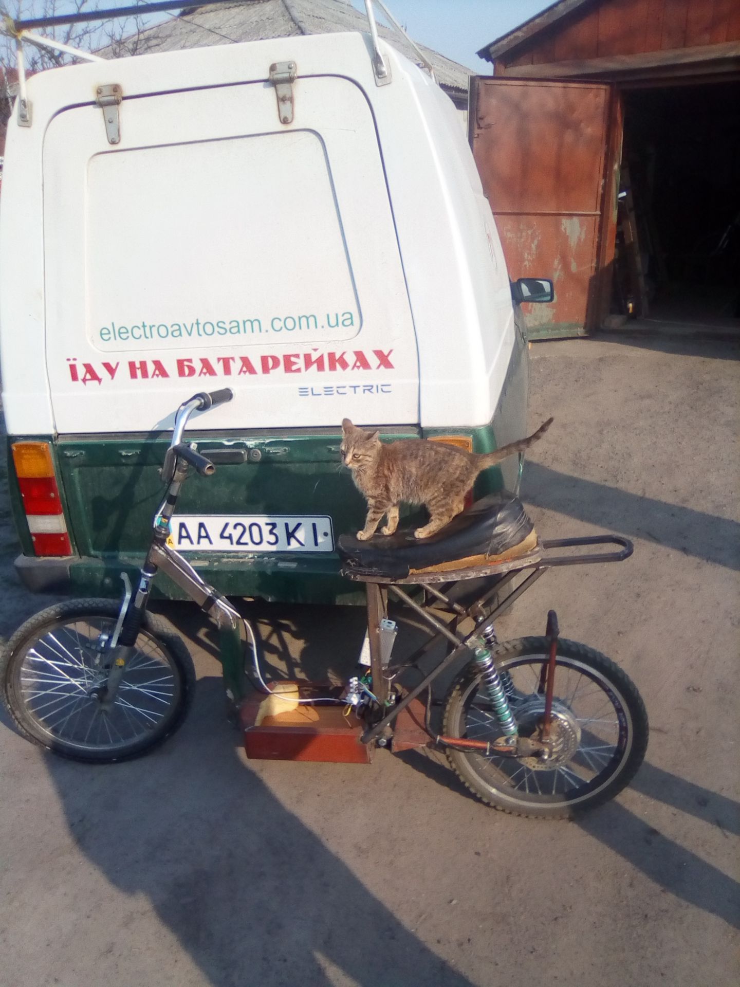

Добрый день! У меня тоже похожая проблема: Не тянет на старте, если растолкать, то после 15км/ч подхватывает и едет довольно быстро. Европейское МК (название не помню) диаметром 170-180 мм прямоприводное, по идее Ват 350 должно выдавать. (Настораживает форма паза железа под углом к магнитам). Был с встроенным контроллером. Переделан: вытащен родной контроллер, выведены провода и датчики холла. Китайский контроллер 36в 18а работает и без холлов и с холлами. С Холлами работает лучше не дергается на старте, обучение проходит нормально на ХХ все вроде хорошо, крутится быстро, тока много не жрет. Планировался на "табуретко-скутер" без педалей на 20 колесах. в принципе подростка 40 килограммового возит быстро и резво. а меня 85 кг даже на маленькую горку тронуться не реально без помощи ног. при этом жрет 15А при 40В это 600Вт, подлудил шунт,- стало жрать 18А но тяги особо не добавило. При разгоне когда растолкал по ровному едет быстро, правда тоже жрет 12-15А. при торможении рекуперация есть, довольно эффективна ( пока без тормозов). Мотор вроде не греется. Батарея 35-41V из 15Ач монстров 10S. Прошу совета.
Варианты:
1. Применить данный мотор в другом проекте более легком и с педалями.
2. Найти редукторник до 500 вт.
3. Найти прямоприводной с более большим диаметром и кол. полюсов ( Например Бенинг выше по теме продавался).
4. Применить Киловатник и добавить пакетов до 16S.
5. Попробовать с другим контроллером.
6. Поиграться с датчиками Холла.
7 Другие варианты.
