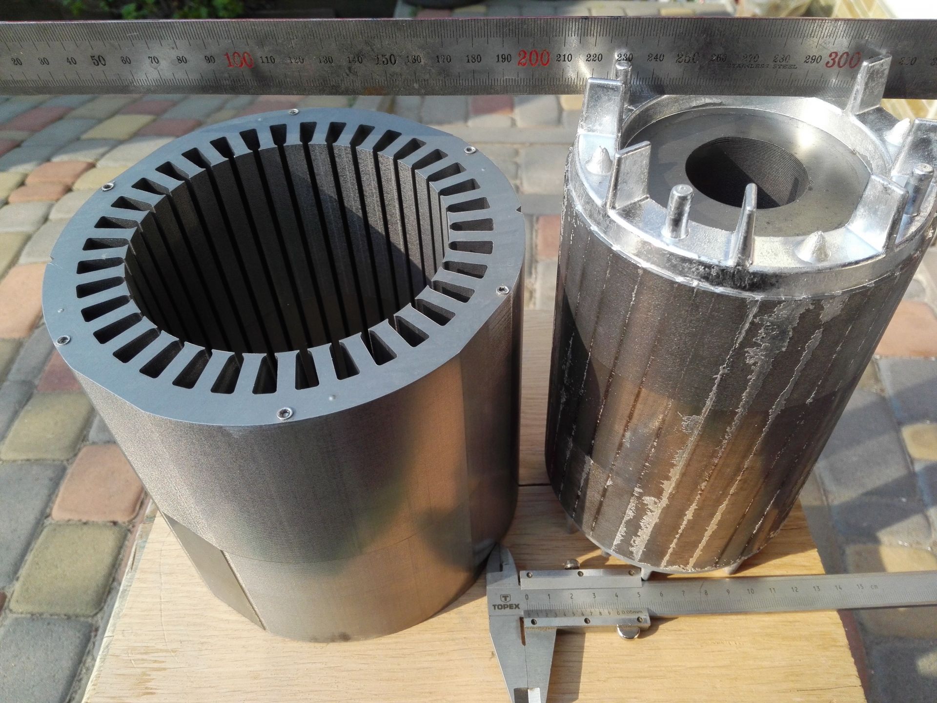

Вот такие комплекты магнитных систем асинхронных двигателей делают в Европейском Союзе .

Двигатель в таком железе может без проблем давать больше 200 Нм . Помещается в корпусе 100-го габарита .
Где то я видел каталог одного из производителей синхронных индукционных электромоторов, там отдельно ядра продавались, наподобие этих, вроде как для собственного применения, ну правда не самодельщиками.
