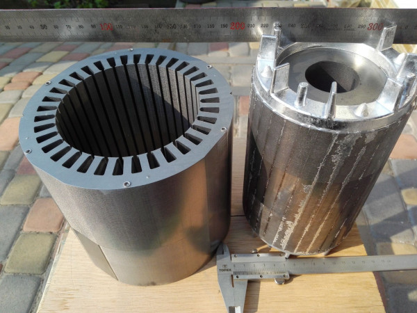

Вот такие комплекты магнитных систем асинхронных двигателей делают в Европейском Союзе .
1586527324757-1531176245.jpg [ 436.41 КБ | Переглядів: 18183 ]
#102804Повідомлення 10 квіт 2020, 21:05
Двигатель в таком железе может без проблем давать больше 200 Нм . Помещается в корпусе 100-го габарита .

Где то я видел каталог одного из производителей синхронных индукционных электромоторов, там отдельно ядра продавались, наподобие этих, вроде как для собственного применения, ну правда не самодельщиками.

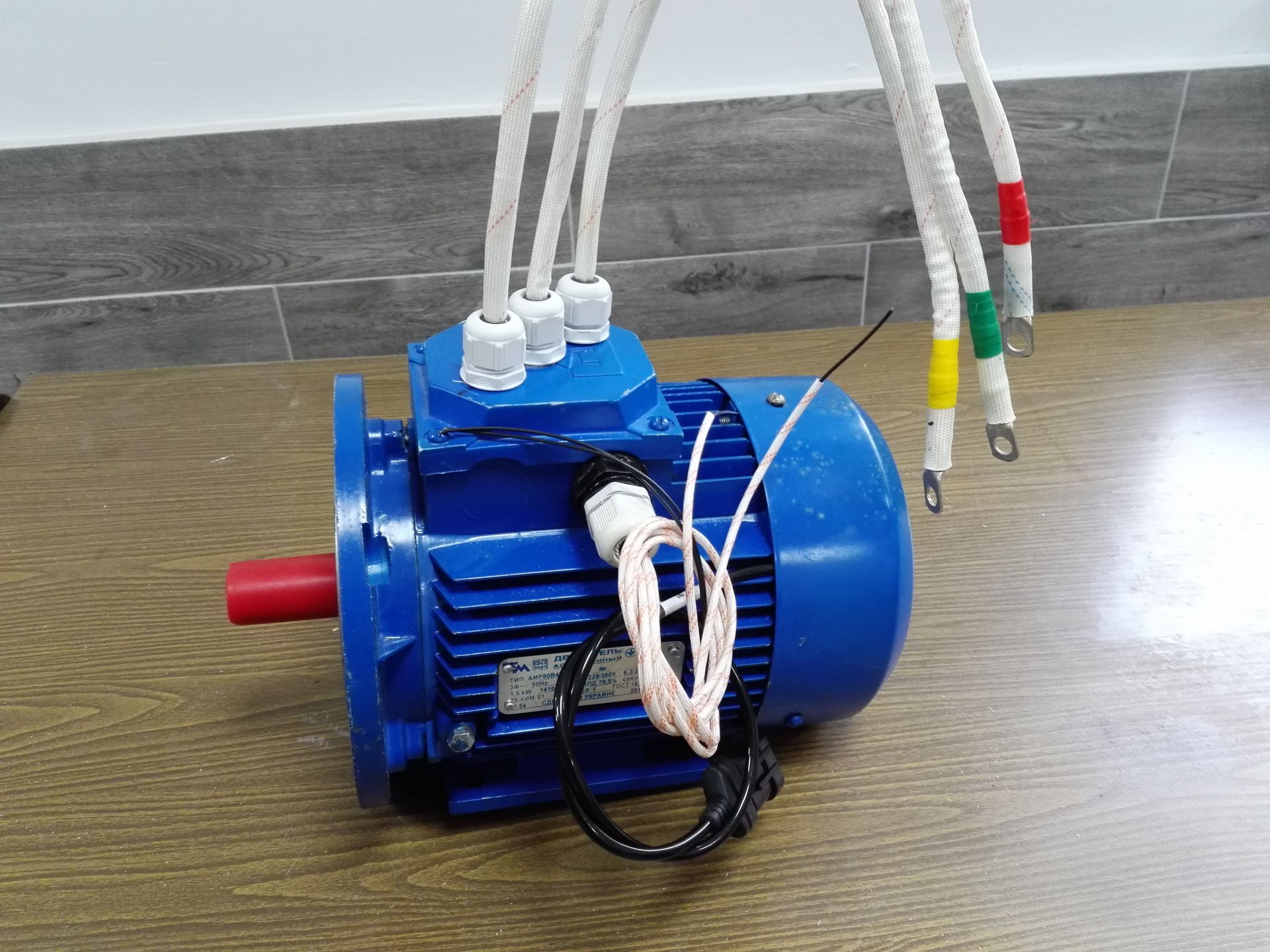

Очередной двигатель для электробайка , 80-го габарита , готов для отправки заказчику .

Об электробайке есть инфа ?

Інформація про електробайк буде пізніше , всьому свій час .

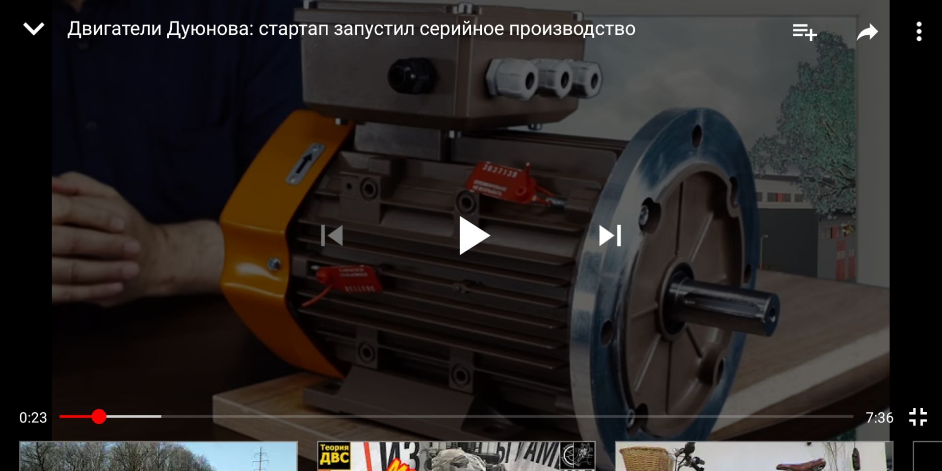

Так а что сравнивать? Могилевский или какого-то другого завода - это ГОСТ, характеристики, которые гарантируют завод-изготовитель.
У Дуюнова - это ничто. Ноль. Данные, полученные непонятно как и где. Пыль в глаза "инвесторам", которым надо чем-то кормить который год. Видео у них вообще на идиотов расчитаны. Китайский двигатель Элком перекрасили из синего в коричневый цвет, щиты местами поменяли и борно от большого габарита прикрутили. И с умным видом заявляет, что движок уже стал IP65 и вообще уже запущено производство. Чего? Перемотки китайских движков? Или перекраски?
