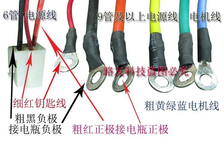

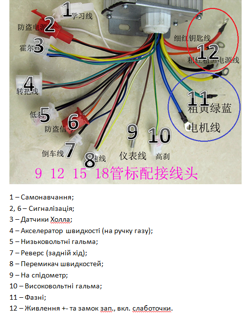

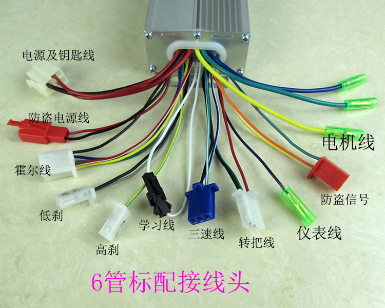

На самом деле там все оч. просто
Первая картинка (по часовой стрелке провода)
толстый красный +батареи
тонкий красный подключаем + батареи для включения контроллера
черный - батареи
желтый зеленый синий на мотор фазные выводы. и еще ищем на мотор для датчиков Холла разьем 4 или 5 пин с расцветкой желтый зеленый синий черный может быть и еще один другого цвета( датчик температуры)
зеленожелтый одиночный похоже на "высокий тормоз"
коричневый с круглым разьемом похоже вых на спидомерт
3 пиновый черный посередине. похоже на три скорости черный (-) замкнуть на желтый или розовый будет понятно
Против часовой стрелки
Два белых с разьемом или обучалка или реверс
красный разьем и еще один красный внизу это сигналка
4 пиновый на датчик Холла
3 пиновый +5В крайний на ручку газа,
2 пиновый Тормоз, Круиз контроль также просто выяснить где.
Проверить нет ли на разьеме +5В или Напр батареи. Если никакого + НЕТ, то ищем минусовый вывод и СМЕЛО замыкаем не соседние пины разьема смотрим что будет
В любом разьеме земляной ровод мунусовый СМЕЛО можна замыкать на другие пины разьема и смотреть на поведение.
осторожно +5В и КАТЕГОРИЧЕСКИ не советую экспериментировать с батарейным питанием если не разобрались для чего это вы делаете
Удачи

Розпіновка виводів контролера...
