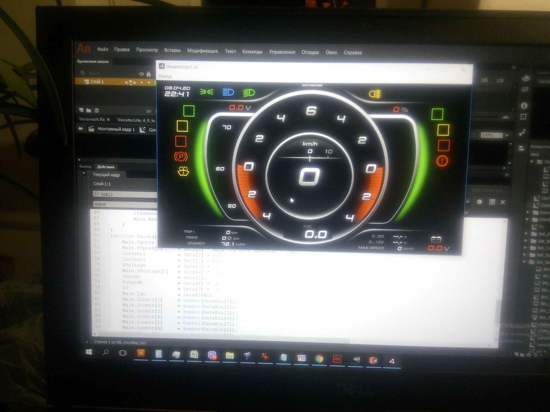

#102645Повідомлення 08 квіт 2020, 19:53
какой подход? особо то и подхода нет...видно что чуваки каждый раз открывают для себя что-то новое)))) работают научным методом ТЫК.))))).ну и я не понял,авто ездит или нет?....видел редуктор, согнутый с листа( корпус) думаю работать не будет...
#102649Повідомлення 08 квіт 2020, 21:17
Звідки: Minsk, Great Litva
Кстати, да, что за приборка? Уж очень знакомая, где-то видел подобную, но не вспомню где.

#102661Повідомлення 08 квіт 2020, 22:37
О точно! Это видео смотрел, поэтому отложилось в памяти. Шо, неужели цап-царап, по совету сказочного?

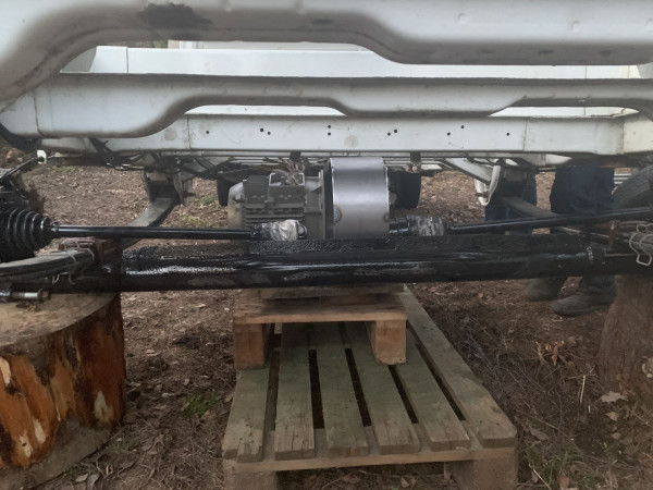

А-шка пока стоит в гараже. Последний раз ездили на выставку в мае.
Все есть, рук не хватает собрать.

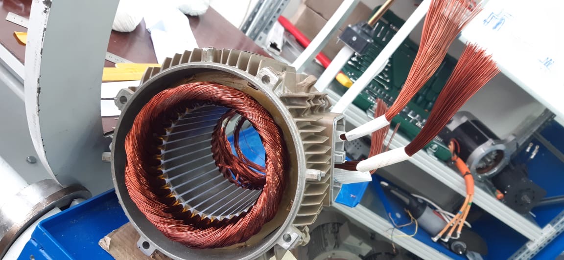

Купили 50 кВт аккумуляторов 123 Ge Power NMC
Намотали славянкой пару моторов 112 габарит Siemens.
Коментарій до файлу: Кстати, мотает один известный мастер из Одессы
12a326c7-2b26-4eb1-b663-251e0f1c7870.JPG [ 143.92 КБ | Переглядів: 16298 ]

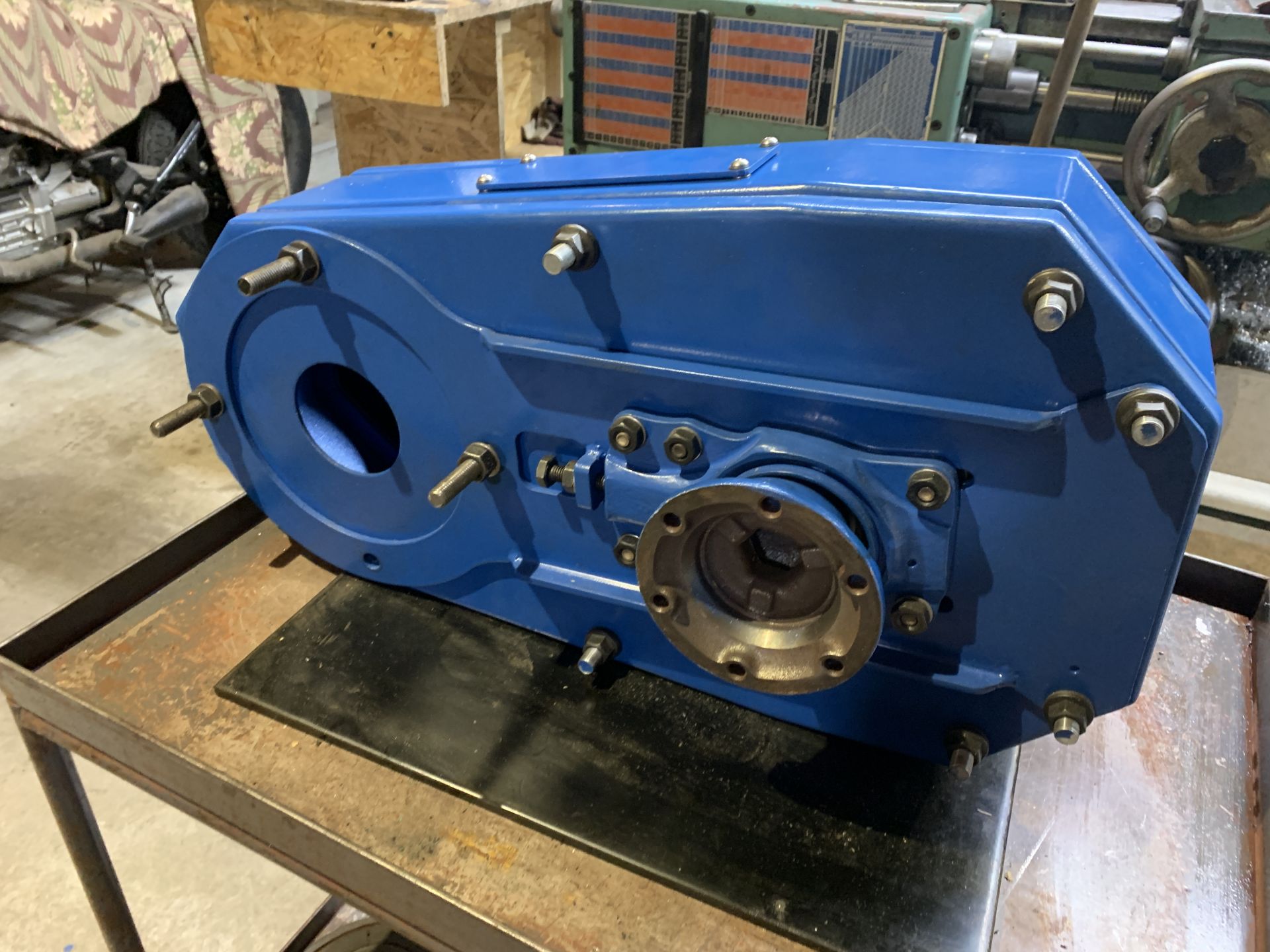

Cделали пром образец редуктора.
Тот синенький агрегат, что из гнутого железа - это настольный экспонат для демонстраций.
Коментарій до файлу: Прихоть разработчика-конструктора.
IMG_6782.JPG [ 313.84 КБ | Переглядів: 16298 ]

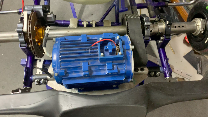

Кроме мерсика занимаюсь:
картом MsKart - чешское шасси.
На нем установлен один мотор с машины АИР 100л с ремнем
Screen Shot 2020-04-09 at 12.16.25 AM.png [ 844.26 КБ | Переглядів: 16298 ]

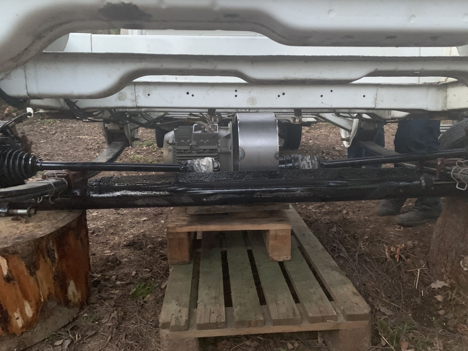

Грузовичком Jumper III - Похоже будет раздельный гибрид с родным дизелем под капотом.
Коментарій до файлу: Примерка агрегата на заднюю ось
IMG_7184.JPG [ 397.72 КБ | Переглядів: 16298 ]
В Питере готовят под наш агрегат Volvo XC90 донор куплен оформляют переоборудование и готовят матчасть....

Михаил, можно ли автоматизировать перемотку на славянку, ну хотя бы частично, по примеру станка, который контроллеры собирает? Видел, что обмотки мотают на некоторых моторах приспособив для этого роутеры от фрезерного станка с ЧПУ.
Гибридный вариант с этой трансмиссией это достаточно перспективно, нужно только донора подобрать.
