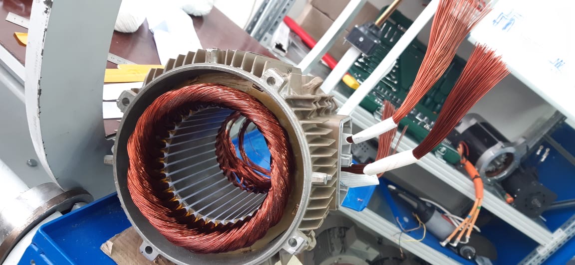

Проект продолжается.
Готовится новый силовой агрегат с парой SIEMENS 1LE1003-1CC22-2JA4-Z
Это стандарт чуть меньше нашего 132-го габарита.
Естественно перемотаны.

моторы самые общепромовские IE1 с коротким ротором залитым алюминиевым сплавом.
IMG_6703.JPG [ 257.06 КБ | Переглядів: 13385 ]
