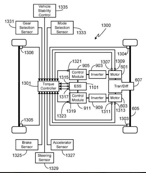

Как то знакомо, году так 2010 решил поделится своими идеями, налетели танкисты, пытался объяснить , через год GM выпустила ролик где явно использовались мои идеи.(если интересует могу ссылки дать, кстати я выложил идею не полном обьёме, а фирмачи не смогли разрулить).
Теперь про идею, использование двух двигателей не является чем то уникальным даже у Теслы есть патенты в этой области
Вот рисунок с патента.
Использовать один статор неплохая идея но применима для асинхронного привода, со специфическим контролером, думаю это вполне реально осуществить! если будет контролер( возможно и стандартный удастся применить но нужно с ОС мудрить)
В любом случае идея так себе, всё равно нужно вкачивать ток для создания момента.

fig13-1.jpg [ 52.42 КБ | Переглядів: 13577 ]
