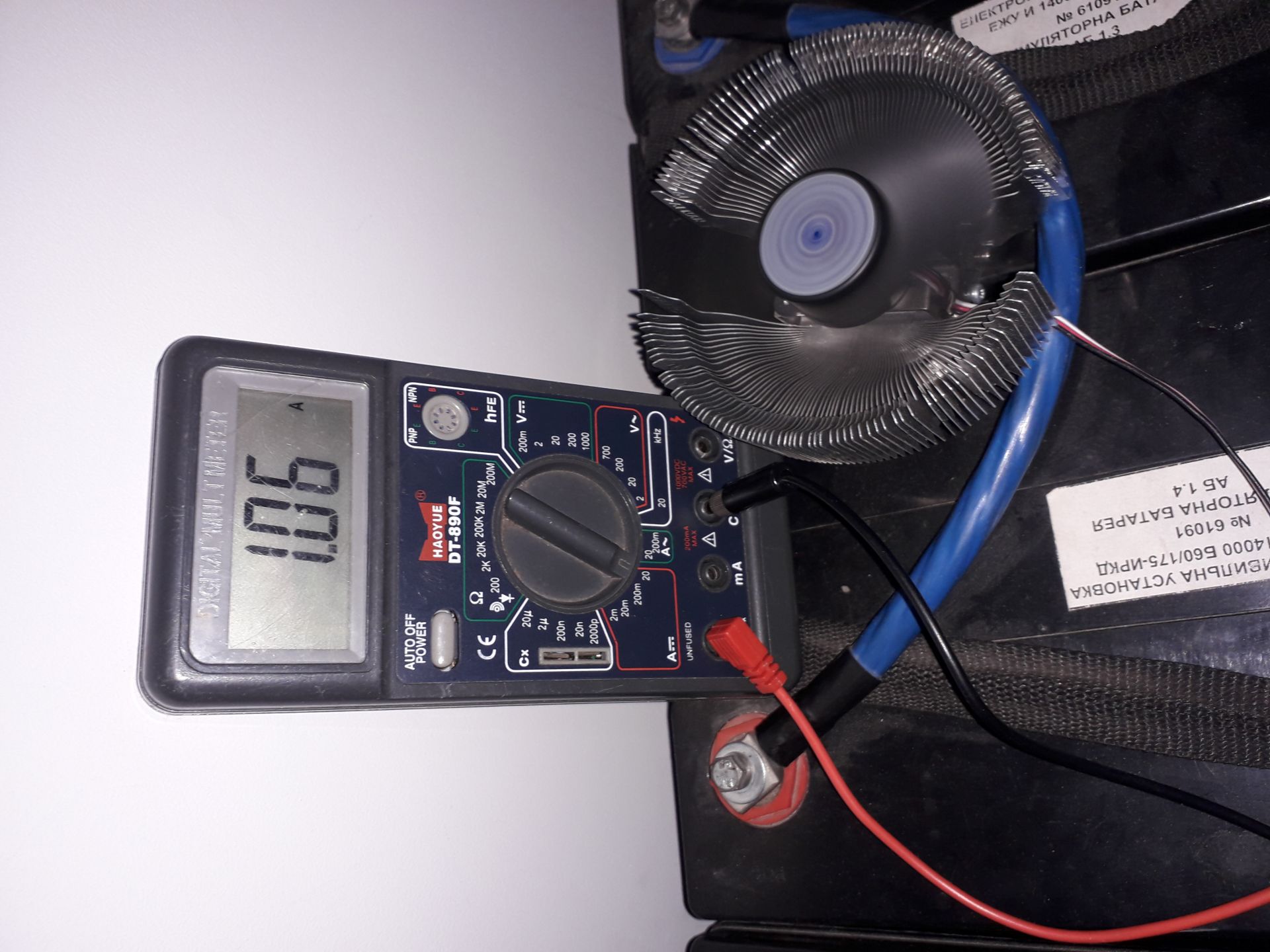

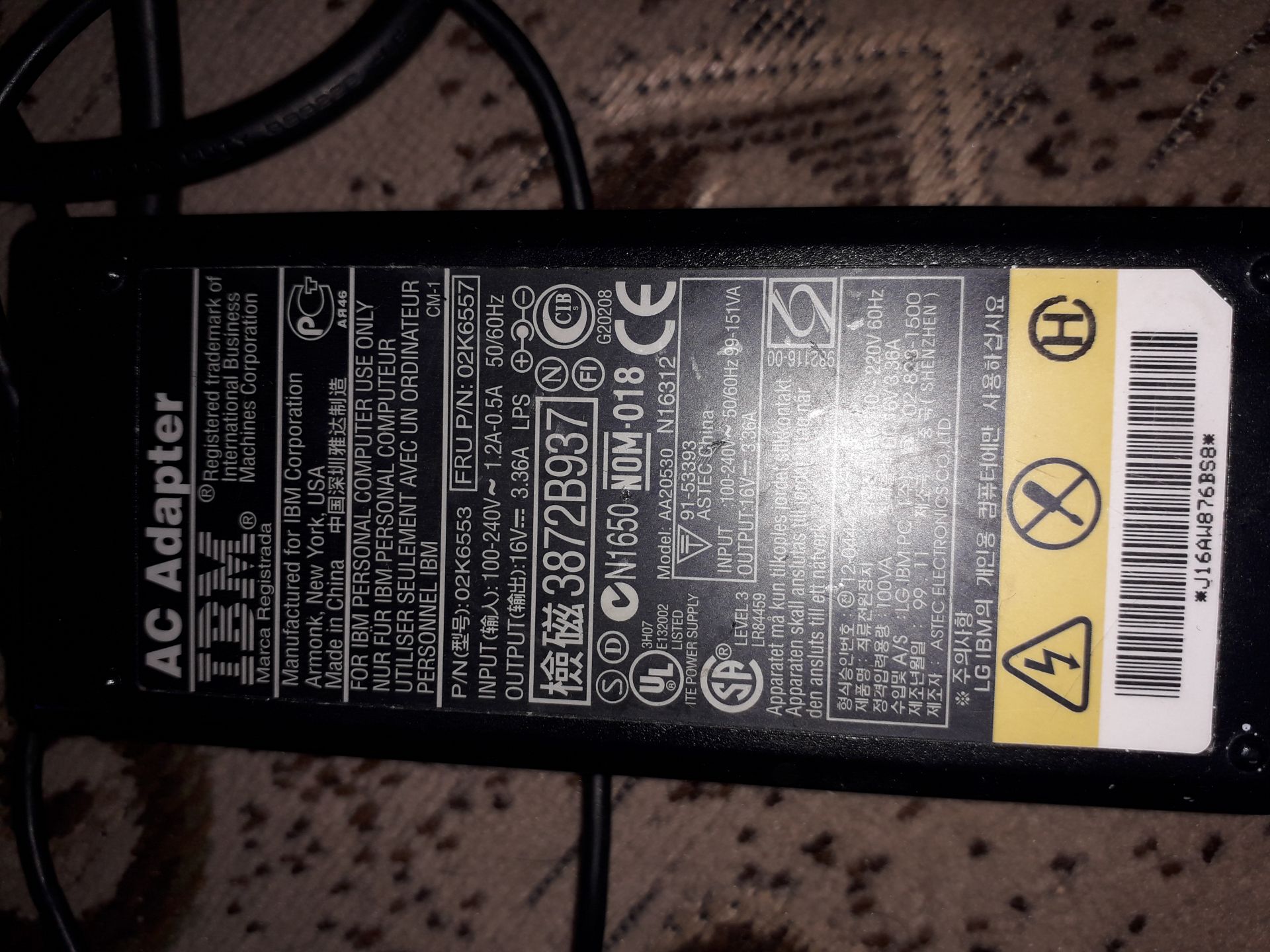

Потребовалось предоставить для контроллера блок питания гальваноразвязаний 70-100В вход и 12В 0.5А виход. В загашниках есть такое чудо ( фото 1 под текстом), пробовал его запускать раньше от 70В постоянки и он работал. Прочел у самодельщика из США про их неприхотливость и бронебойность - использовали в роли дс- дс.
И вот неожиданний результат:блок стартанул от 2х банок по 12В (25-26В) и видал при етом 15В 1+А ( напомню єто сетевой блок питания). :winken:

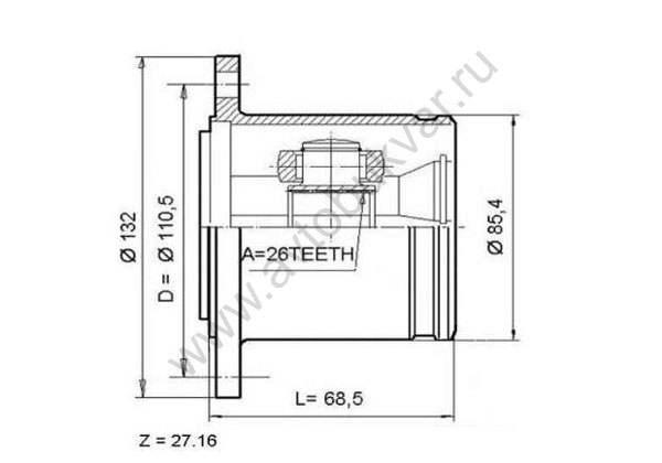

Вот такой шрус (трипоид) имелся ввиду:

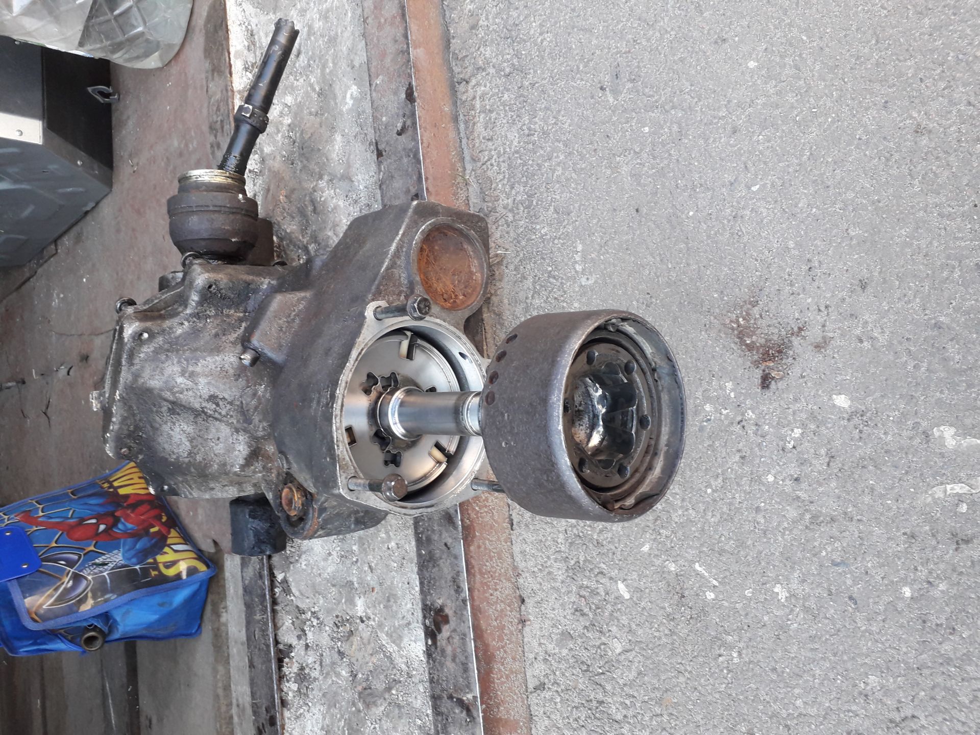

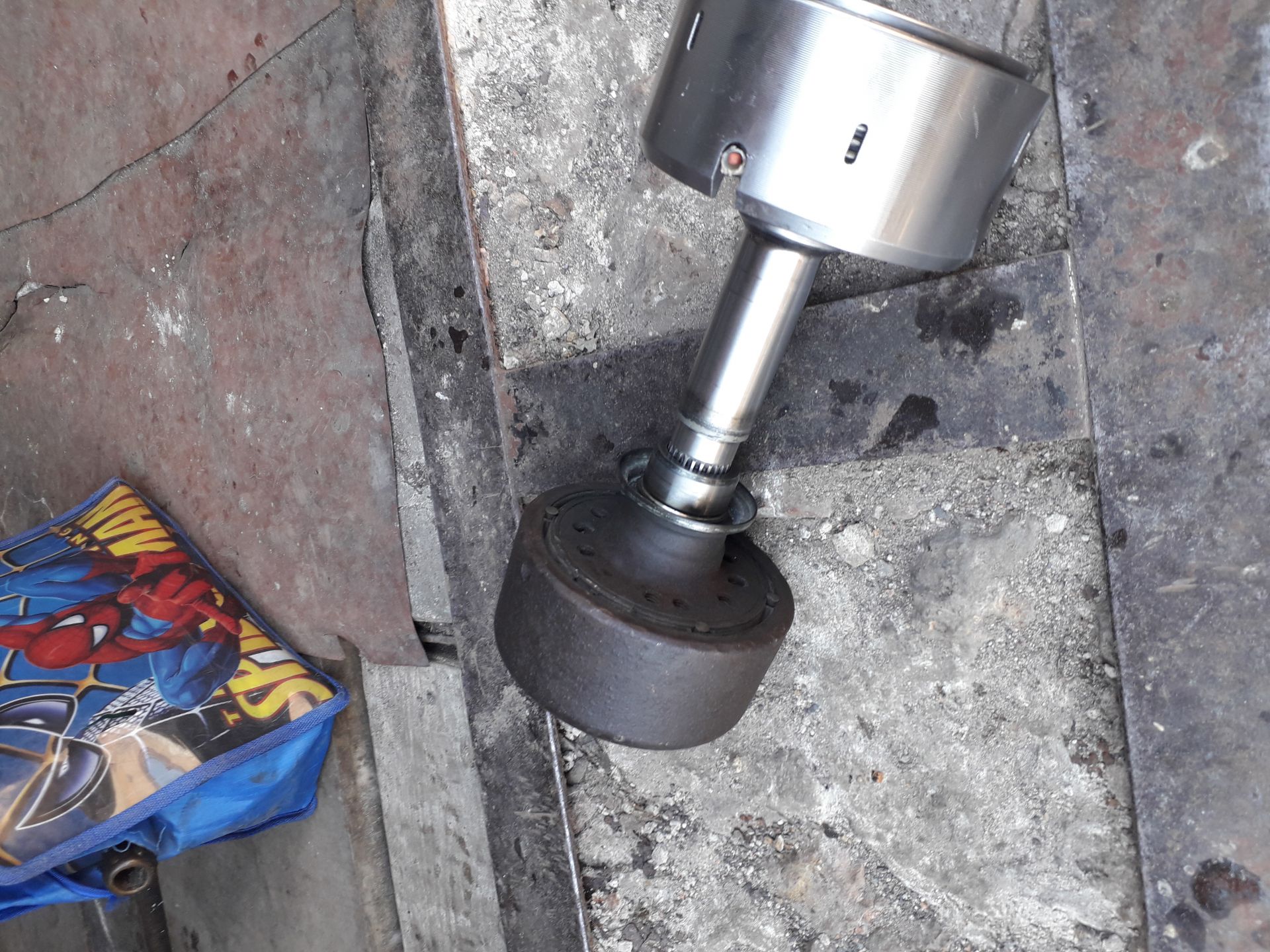

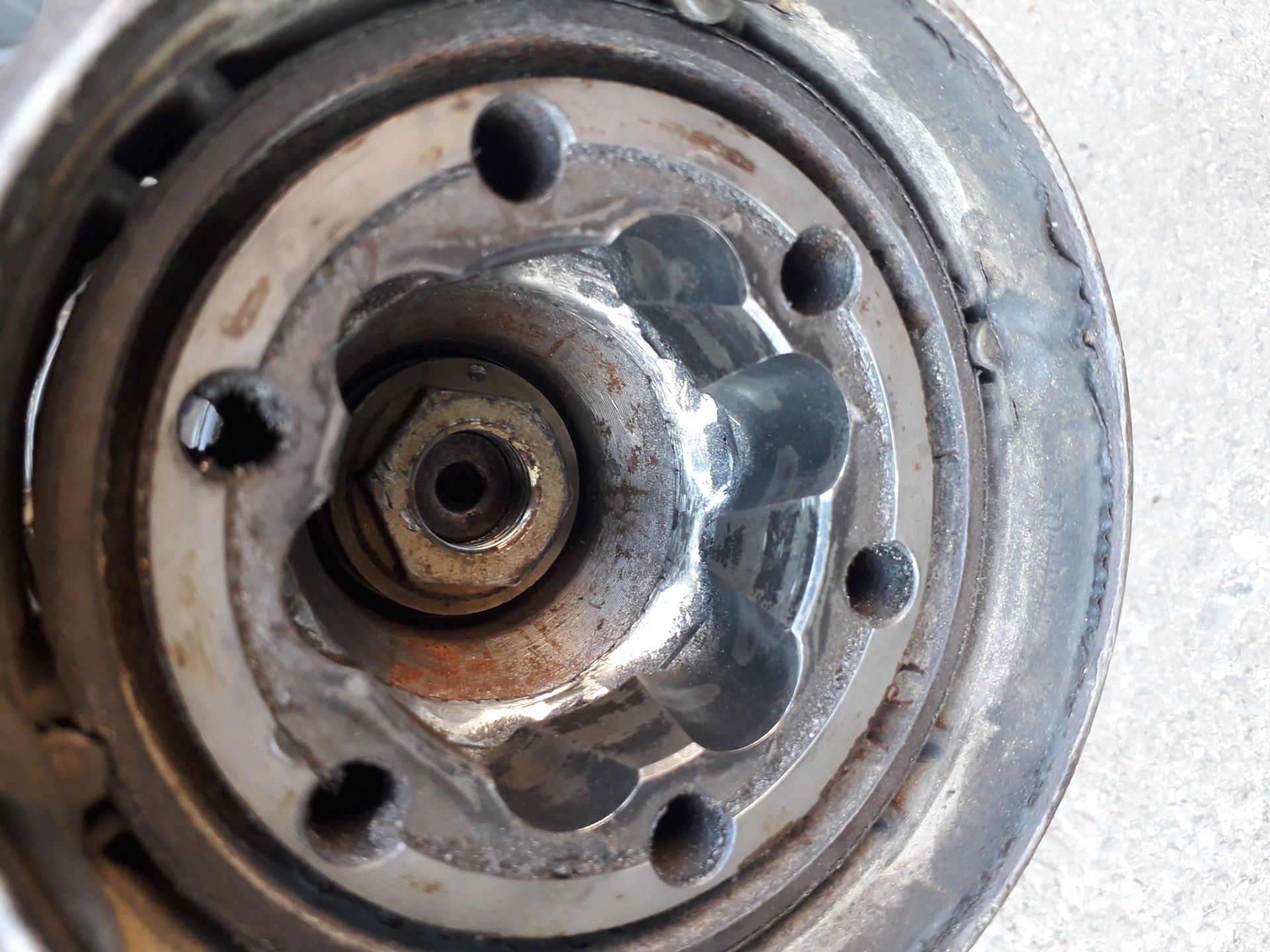

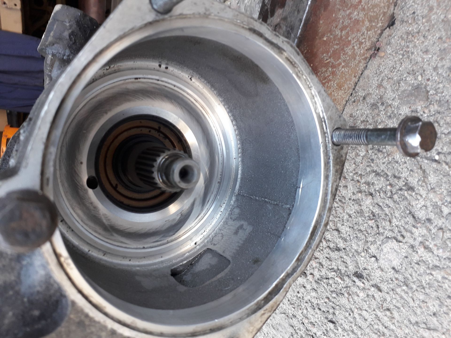

Возможно, в дальнейшем так примерно и будет, при стиковке редуктора вольво ( без халдекс насоса).
Про ШРУСи разборние как Вы пишете.
Диски сцепления ( в блестящем цилиндре внутри находятся) можно поджать, хоть болтами даже.
Далее, в торец промежуточного вала - ржавая железка ( там разборний ШРУС стоял), придумывать стик.
При потребе в удлиннении (далеко расстояние до двигателя), подобрать ему пару ч/з полуось ( или кусок полуоси) или на фланец полумуфти сразу(если удлиннять не нужно) садить совместимый для стиковки с полумуфтой на валу ДС-3.6)
Подобний путь и для полуосей -они просто посредине газорезом "отчекрижены" сейчас.
Редуктор интресен К=2,56.(Хорошо би на "Дайхатсу Хай Джет 100" пошел под один дс-3,6 :ja: )
P.S.ну то таке вже...светлое будущее.

Виложу на youtube видео про устройство Haldex муфти, при єтом прошу посоветовать как реализовать сцепление дисков надежно, даби не пошел в разнос сириесник.
Мислил просто поджать диски болтами с тонкой гайкой через отверстия в дне стакана сцепления.

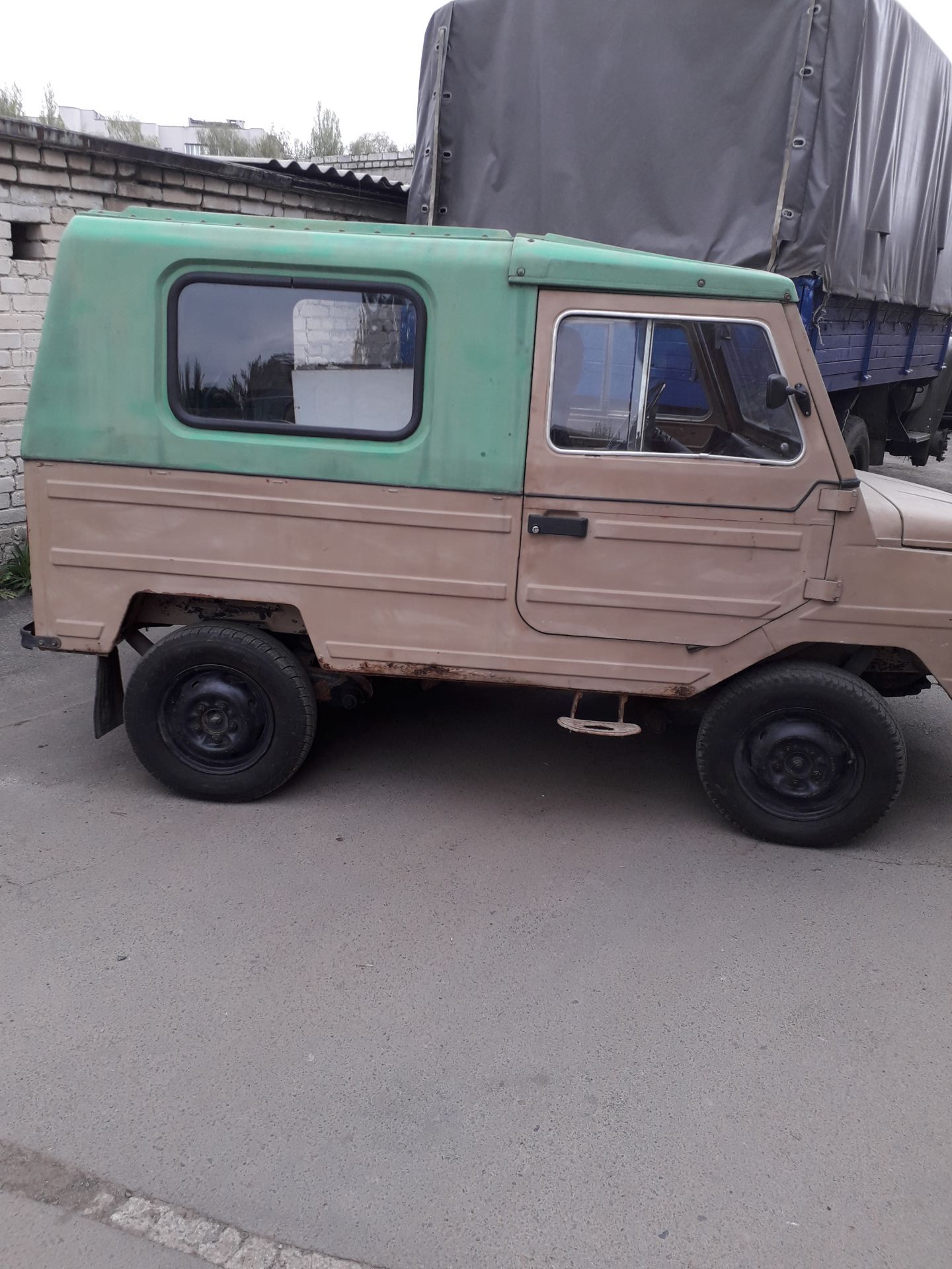

Добрий вечер.

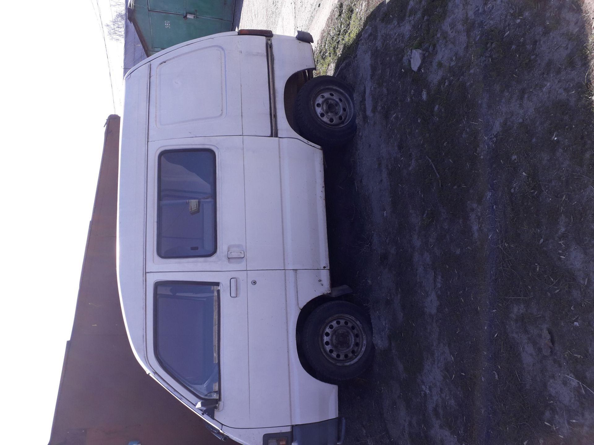

Сегодня ЛуАЗ переехал в мастерскую п. Миколи на переделку в електро.
Синхронно стартовал и мой отпуск.
Прошлий проект(трактор) уехал на место жительства в село и все готово к работе над проектом електроволинянки.
P.S. на компе перевернул картинки и подредактировал.
