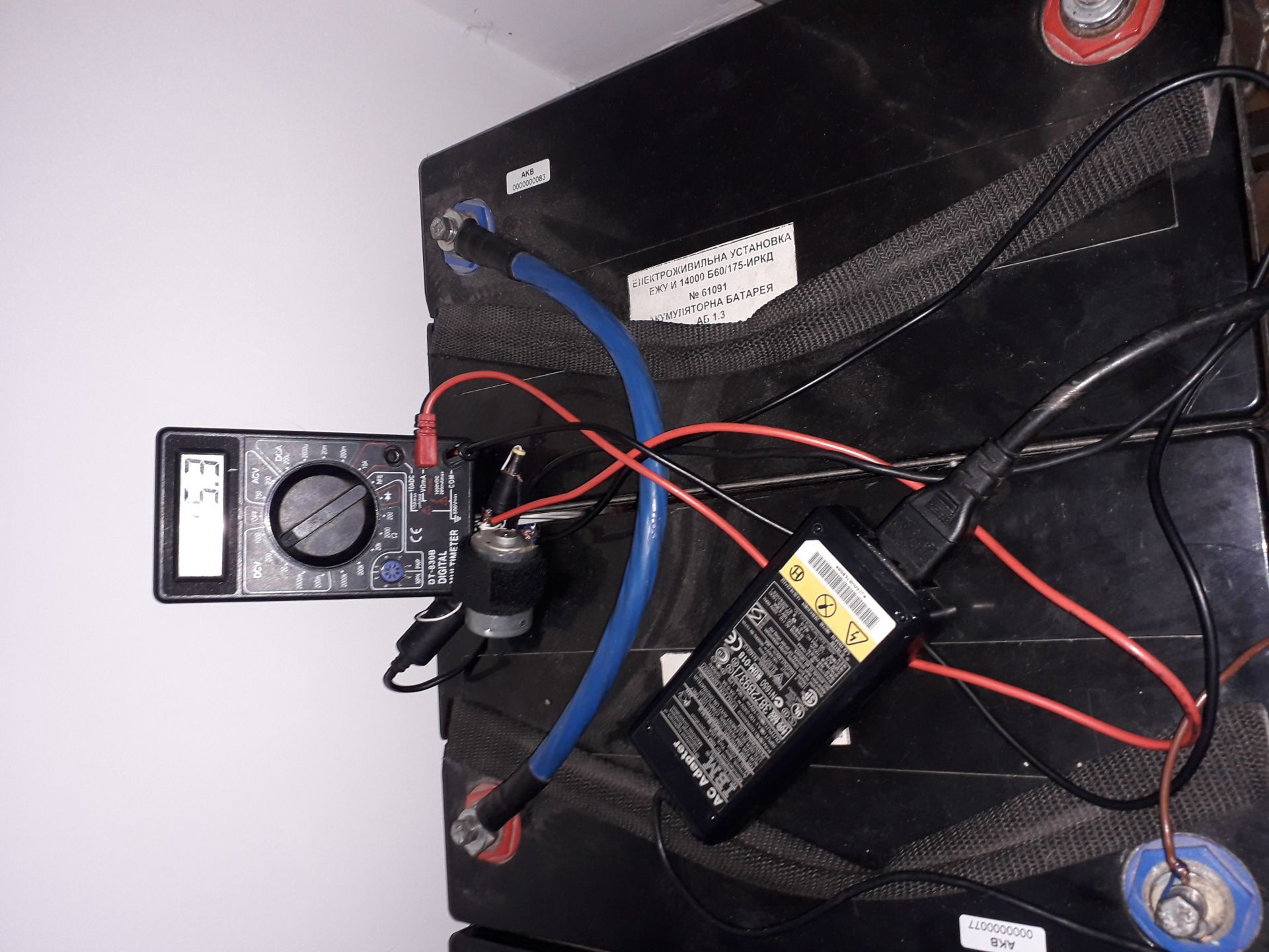

Здравствуйте.
Немного развлекательний пост.

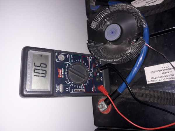

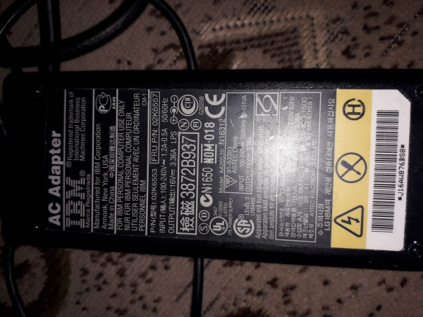

Сетевой блок ноутбука IBM сделал мое утро ярче.
Потребовалось предоставить для контроллера блок питания гальваноразвязаний 70-100В вход и 12В 0.5А виход. В загашниках есть такое чудо ( фото 1 под текстом), пробовал его запускать раньше от 70В постоянки и он работал. Прочел у самодельщика из США про их неприхотливость и бронебойность - использовали в роли дс- дс.
И вот неожиданний результат:блок стартанул от 2х банок по 12В (25-26В) и видал при етом 15В 1+А ( напомню єто сетевой блок питания). :winken:
IMG-aef34153fd8b822f4820588caff9cdf1-V.jpg [ 387.02 КБ | Переглядів: 14490 ]
IMG-3adbacb7218c29c2a52fe2b24b334ca1-V.jpg [ 279.9 КБ | Переглядів: 14490 ]

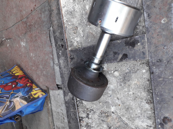

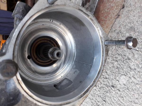

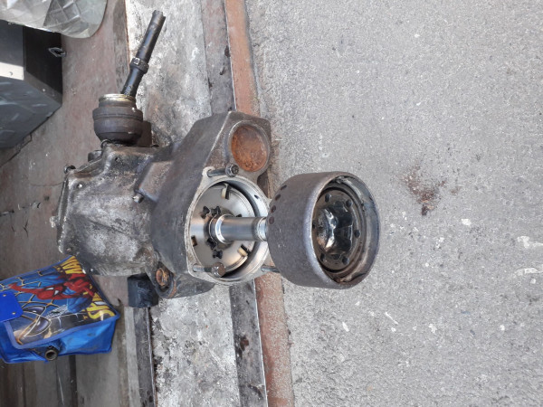

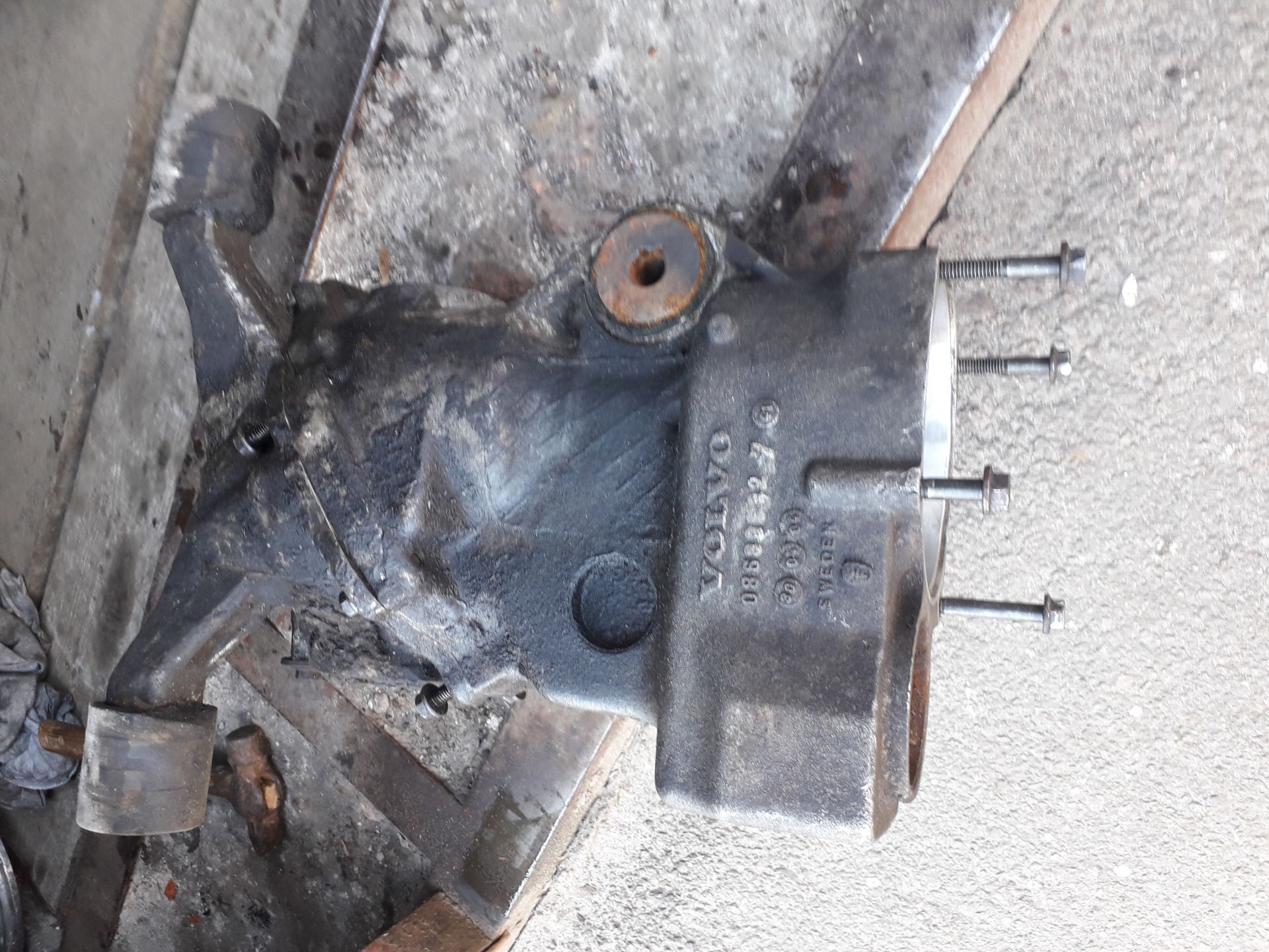

Возможно, в дальнейшем так примерно и будет, при стиковке редуктора вольво ( без халдекс насоса).
Про ШРУСи разборние как Вы пишете.
Диски сцепления ( в блестящем цилиндре внутри находятся) можно поджать, хоть болтами даже.
Далее, в торец промежуточного вала - ржавая железка ( там разборний ШРУС стоял), придумывать стик.
При потребе в удлиннении (далеко расстояние до двигателя), подобрать ему пару ч/з полуось ( или кусок полуоси) или на фланец полумуфти сразу(если удлиннять не нужно) садить совместимый для стиковки с полумуфтой на валу ДС-3.6)
Подобний путь и для полуосей -они просто посредине газорезом "отчекрижены" сейчас.
Редуктор интресен К=2,56.(Хорошо би на "Дайхатсу Хай Джет 100" пошел под один дс-3,6 :ja: )
P.S.ну то таке вже...светлое будущее.

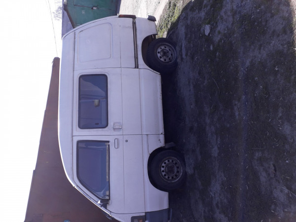

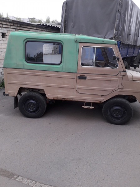

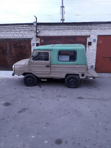

Сегодня ЛуАЗ переехал в мастерскую п. Миколи на переделку в електро.
Синхронно стартовал и мой отпуск.
Прошлий проект(трактор) уехал на место жительства в село и все готово к работе над проектом електроволинянки.

А фото выкладывать в боковой проэкции это фетишь какой то?
Используйте мелкий редактор фото IrfanView с плагинами позволяет много чего с фото сделать.
https://www.irfanview.com/ :winken:

А машинка в хорошем состоянии! У меня намного хуже. Куда части ходовки будите девать, которые будут заменены на неродные?
 Заголовок повідомлення: Re: Електроволынянка
#104124Повідомлення 01 трав 2020, 07:30
Звідки: Луцьк, Україна
Дякував (ла) 6 Подякували 34
Мій електротранспорт: ЛуАЗ-969М електро, Fiat 500 EV w400
В планах такой ход собитий:
viewtopic.php?p=102590#p102590
viewtopic.php?p=103056#p103056
Т.е. после наработки опита, проведения серии експериментов все вернуть в сток, продать и 2 серия дайхатсу хай джет 100.
P.S. все покажет, как пойдет конверсия и как поедет, корректировки любие возможни. и корпус тут живой ,1994 года( щетки лоб. Стекла снизу)
