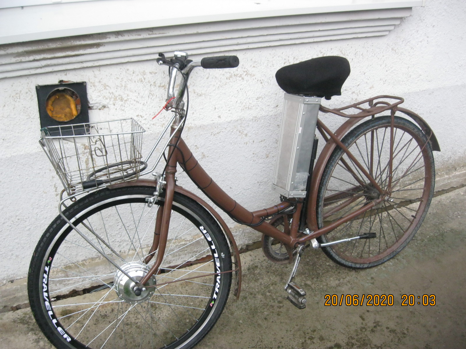

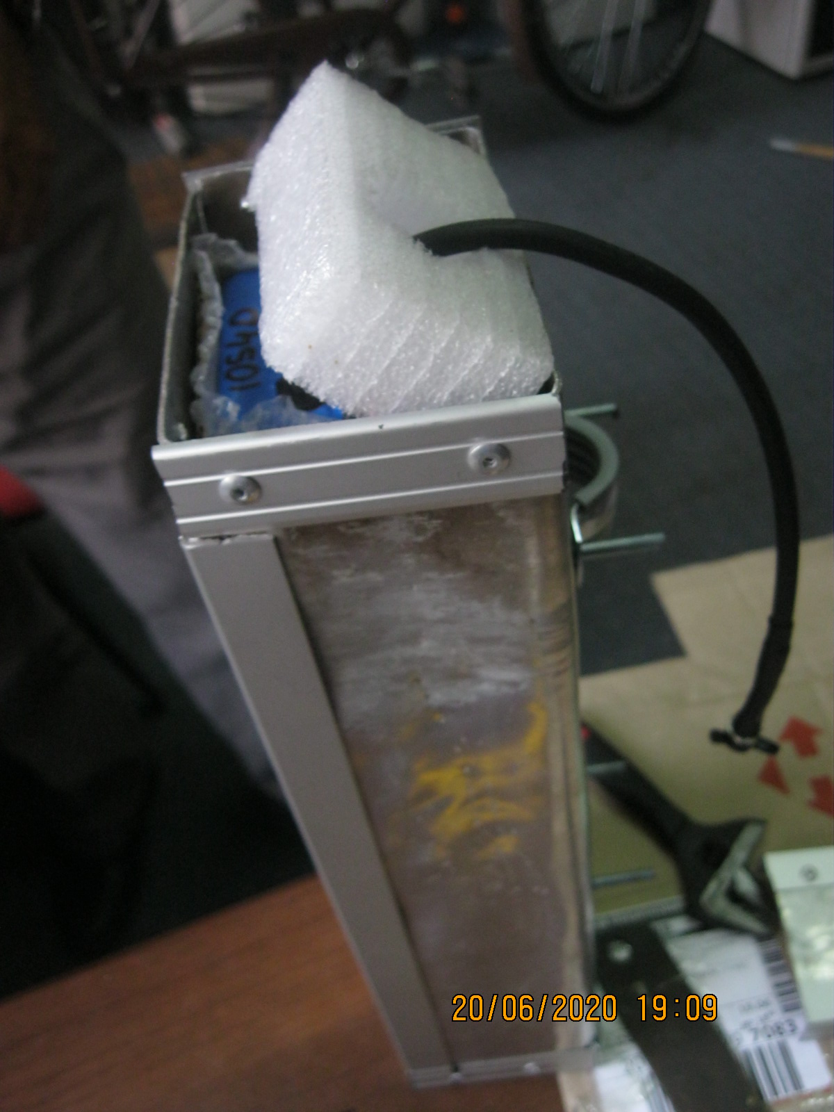

Привіт всім. В підсумку куплено на веолі набір на МК 350Вт/36в , TheMarshall зробив батарею 10S4P, куплено в IoN1 зарядне 36в/2А. В суботу все це подружено між собою, на ходу зліпив і встановив ящик, тормоз передній і дідо поїхав в вечірній дощ за 17км додому. Я його відговорював – вечір, дощ, 79років… але марно. Вчора накатав десь 40км, сьогодні приїхав також буде 40км, нагрузив книжками передній багажнік, я насварив – переставив назад. Дякую всім хто відгукнувся і допоміг.
