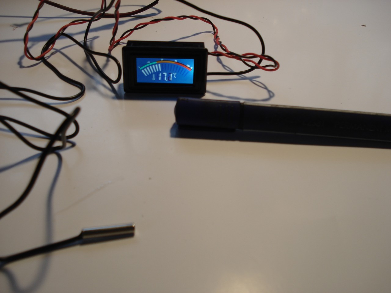

d2max писав(ла):
... а вот мотор нагрелся примерно градусов до 80 внутри, т.к щеточный коллектор был ощутимо горячий на ощупь...
Может он искрит(коллектор)?

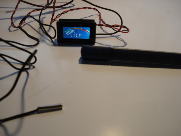

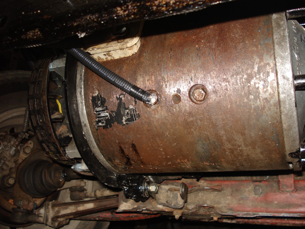

Я на Пыжике летом расстояние 40км мотор 55гр.
На Фава - // - 50км мотор 50гр. при скорости примерно 70-80км/ч
температуру контролирую "китайчиком",датчик вставлен в засвердленный болт статорной обмотки.

Goga65 писав(ла):
d2max писав(ла):
На Пыжике летом расстояние 40км мотор 55гр.
спасибо за информацию!
на БМС есть один свободный порт датчика температуры, как раз к нему и подключу, засверлю болт и поставлю туда датчик
на счет искрения коллектора надо продумать вариант установки камеры, чтоб заснять на видео

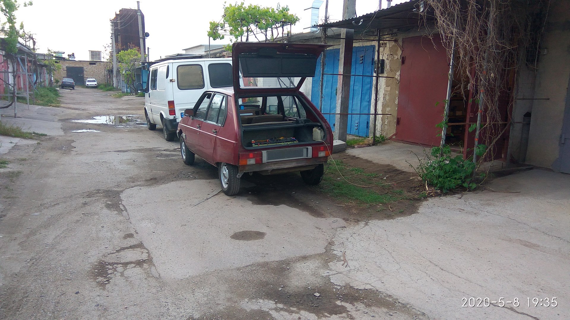

#104600Повідомлення 08 трав 2020, 21:47

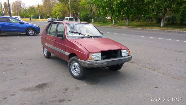

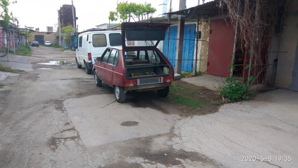

всем привет!
к сожалению проблема с перегревом двигателя не ушла и проявилась снова...
сегодня наездил в общей сложности 12 км.
после первых 6-ти км мотор сильно нагрелся, примерно до 80-90 грд, оставил машину в гараже на несколько часов, что бы он остыл.
через пару часов подкинул другой контроллер для проверки, проехал еще 6 км.
ничего не поменялось, после поездки мотор опять сильно нагрелся.
динамика разгона очень-очень вялая... максималка примерно 40 км/ч при выжатой в пол педали газа..
в чем может быть причина? у кого какие мысли на этот счет?

#104611Повідомлення 09 трав 2020, 07:37
d2max писав(ла):
Выяснил причину нагрева двигателя, как всегда всё оказалось банально - перетянул колодки ручника...
Хотел тогда сказать,что это вряд ли но сдержался...
Попробуйте покрутить ДС в холостом режиме(в нейтралке),да и за искрением проследить - если тоже греется,видать такой он хороший.
Проверьте правильность коммутации обмоток ДС,может что встречно включили(мысли вслух)
