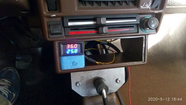

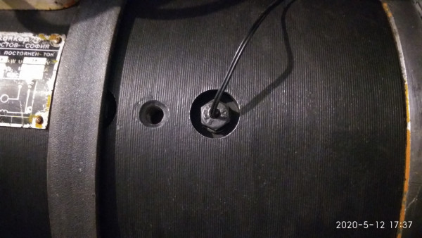

сегодня день прошел неплохо...
получил заказанный ранее термометр с 2-мя датчиками, один врезал в болт мотора, второй установил на радиаторе контроллера.
изменил настройки контроллера - ограничил ток и выставил более резкую кривую газа (до этого стояла максимально пологая), подзарядил батарейку до 127,5В и немного прокатился по гаражам.
проехал 1,8 км,
максимальная скорость 39,17 км/ч, (больше не позволила длина дорожки)
температура двигателя в конце пути 36,0 и контроллера 25,8.
понравилось, что теперь машина откликается на газ более резво, в начале было совсем тупенько...
пробег получился небольшой, к тому же еще ливень пошел...
на днях поеду на более длинную дистанцию, за одно сниму видео

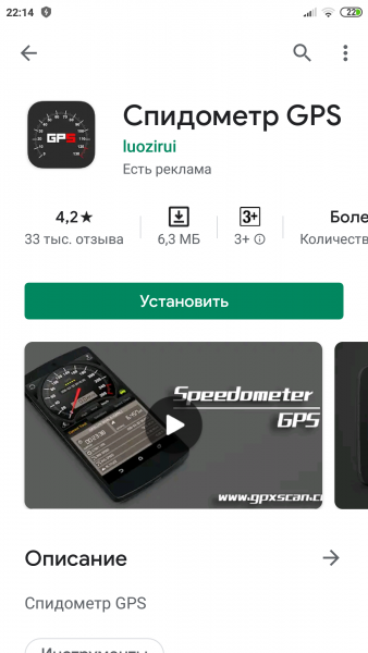

Подскажите программу на телефон, которой трек писали. Хочу попробовать на своем варианте.
 Заголовок повідомлення: Re: Citroen Visa (Одесса)
#104910Повідомлення 15 трав 2020, 21:16
Agere писав(ла):
я использовал спидометр GPS
Screenshot_2020-05-15-22-14-43-131_com.android.vending.png [ 360.02 КБ | Переглядів: 14861 ]

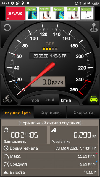

вчера впервые в жизни сделал самостоятельное схождение колес в гараже. как это сделать, подробно рассказывает George Kosilov в своем видео, за что ему огромное спасибо!!!
я использовал 2-х метровый уровень, рулетку и простой карандаш. процедура не сложная - у меня получилось
сегодня проехал 6,3 км, развил максимальную скорость 59,69 км/ч.
в город решил не выезжать, очень плотное движение.
наблюдаю за температурой.
в начале была 20 грд., в конце движения 49 грд. (якорь) и 40 грд. (статор)
ситуация с нагревом все так же меня беспокоит, разбираюсь по мере возможности

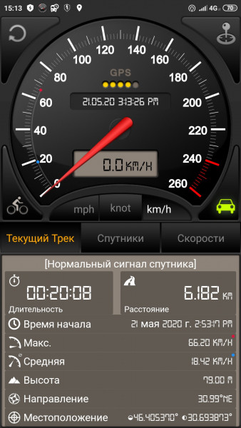

Сегодня получил массу удовольствия и порцию адреналина!
Разогнался до 66,2 км/ч! Это все на том же участке дороги, как ехать в гаражи, в город не выезжал.
Проехал 6,2 км
Заряд батареи в начале 130В, в конце 126,2В
Температура двигателя в начале 19, в конце 51
очень легкий передок, морда приподнята, на скорости уводит. надо переносить батарею вперед под капот
Screenshot_2020-05-21-15-13-26-869_luo.speedometergpspro.jpg [ 261.96 КБ | Переглядів: 14684 ]
