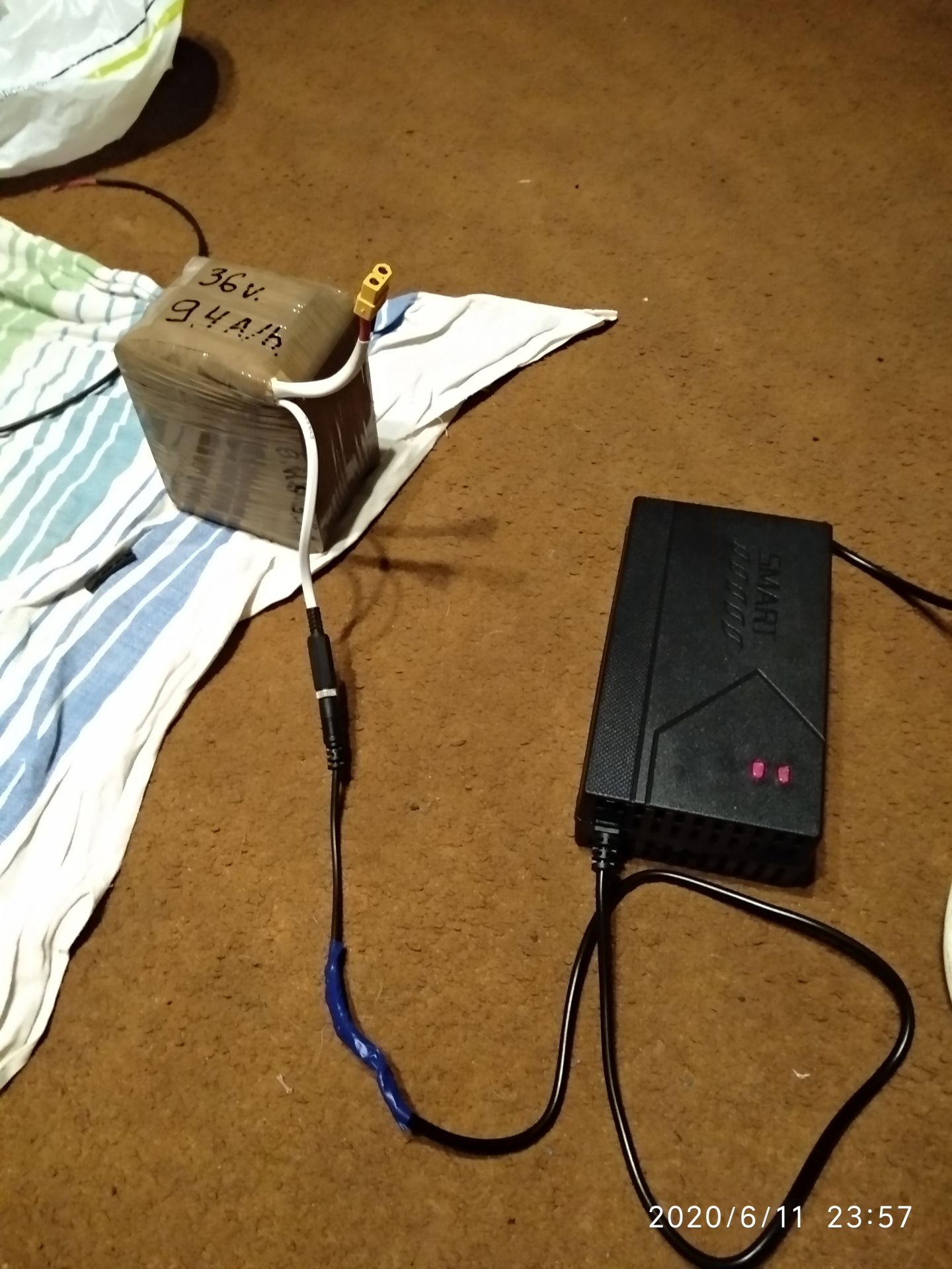

Вопрос знатокам - как сильно должен нагреваться блок зарядного устройства???? Взял в руки и...поплавились отпечатки пальцев на коже руки...)) Это нездраво или нормас для электротранспорта?))) 42В, 2А.
(провода и Акум - комнатной температуры)

tigor писав(ла):
Купляв тут на форумі з вентилятором ,заряжав новий майже повністю розряжений акум 5годин нічого негрілось зовсім.

tigor писав(ла):
Вообще то такого быть не должно, что на ХХ на выходе зарядного?

thunder_blade писав(ла):
tigor писав(ла):
Не понял. Что такое ХХ?
З.ы. вентилятор никакой не дует.

tigor писав(ла):
Холостой Ход, напряжение без АКБ какое?
А то что она безвентиляторная это вообще жесть, или дорабатывать и скидывать ток как минимум в половину от того что она РЕАЛЬНО выдает, или покупать другую у IONa тут на форуме, толковые зарядки у которых с нагревом нет проблем.
Ваша долго не протянет да и опасно это....

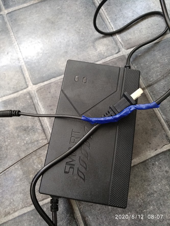

Лучше убрать эти сопли (разъем) в переходе зарядное-аккум. Поставить взрослослый разъем ХТ-60. Изоленты быть не должно! Она препятствует тепловыделению кабеля.

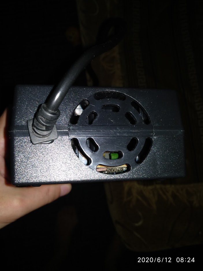

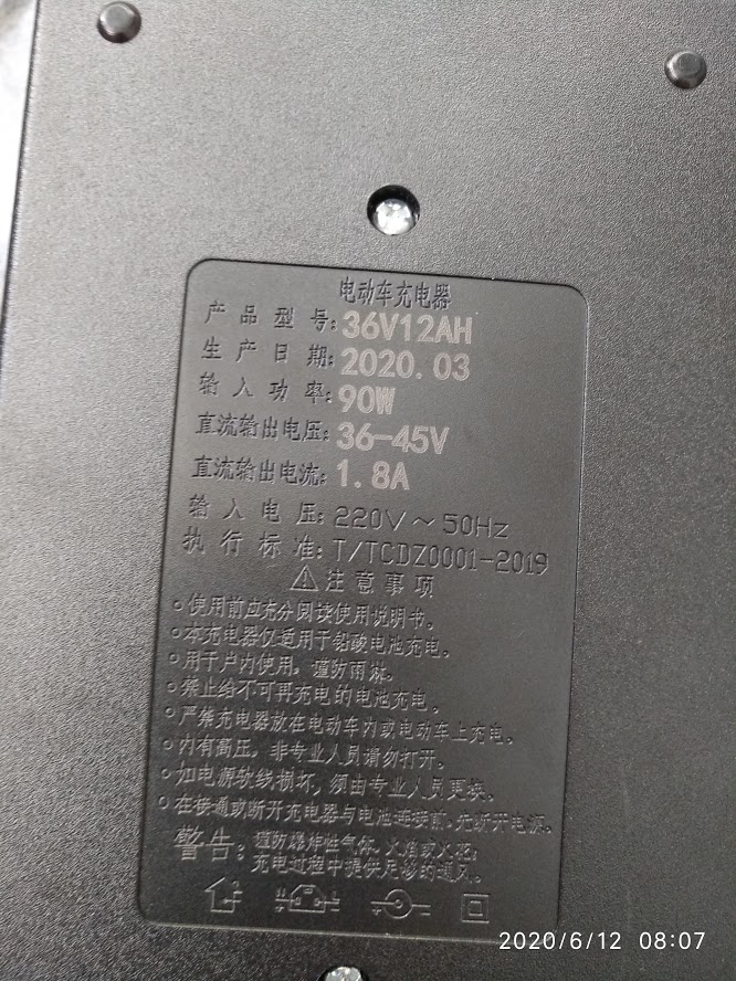

Я высылаю акум и зарядное продавцу акума. Есть мнение, что сопротивление у него слишком большое.
З.Ы. На концах зарядного нормас - 42В. При зарядке не грелось ни соединение с акумом, ни синие сопли. Только сам блок зарядного. В нем есть дырки для кулера, но самого его нет. Фото прилагаю

#106527Повідомлення 12 черв 2020, 10:49
8O ужос.... Зарядное странное.... Учитывая надписи на нем

Зарядка для 3 свинцовых 12 Ач...
#106529Повідомлення 12 черв 2020, 11:35
Боюсь там внутри не та зарядка )))

#106531Повідомлення 12 черв 2020, 11:58
tigor писав(ла):
jura1675 писав(ла):
Так выкинуть или можно переделать под литий?
Вскрой и сфоткай плату...

#106533Повідомлення 12 черв 2020, 12:55
