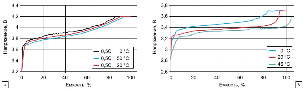

Слева кобальт лития, справа лифер.
Пришло время делать БМСки отслеживающие количество заряда а не напряжение.
Программисты - засучивайте рукава.

#106956Повідомлення 21 черв 2020, 18:04
танго писав(ла):
:lol: а смарт БМС для кого? ДАвно все придумано :lachtot:
