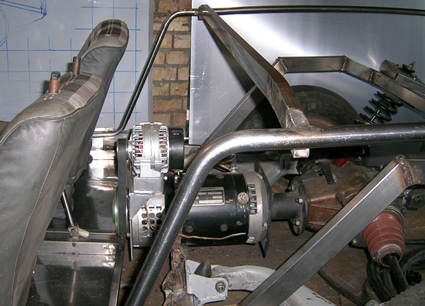

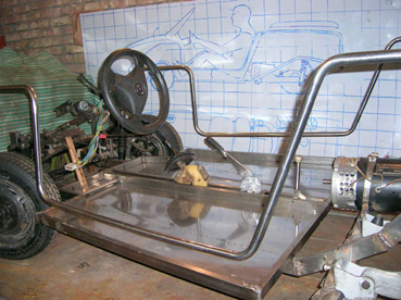

Я тоже реалист, но я ценю чужой труд и ненавижу варваров и барыг. Да, при детальном изучении, я был немного разочарован чудо-автомобилем, удобства 0, безопасность 0, Михалыч сильно рисковал когда на нем ездил. Но труд при его изготовлении был проделан неимоверный, попробуйте повторить.

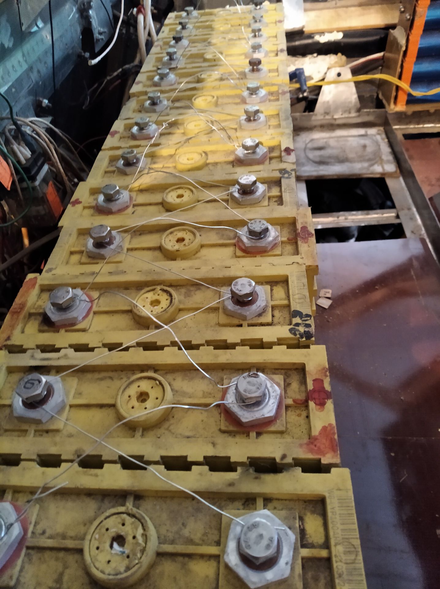

Да всё нормально балансируется и титанат и лифер. Токи при запаралеливании зависят от разницы напряжения, те которые не сильно разряжены я запаралелил тонким проводом и токи совсем небольшие протекали, провод не нагревался, поэтому оставить не опасно было. А те которые были в ноль разряжены я соединил мощными перемычками и толстым кабелем на секунду для пробы соединил с остальными, ток пошел 213 ампер ! Потом сделал проволочный резистор и снизил до 60 ампер, нагрев проволоки был не критичный, поэтому так и оставил, в процессе сравнивания он постоянно падает, через 20 мин. было уже 50 А, а далее он упадет до нуля, так что не боитесь. Знаю, что сильно разряженые нельзя большими токами заряжать, но другого выхода небыло, уже вечер был, я там не мог ночевать.

Там 4 убитых в ноль аккумулятора паралельно, так что из этих 60 каждому всего 15 досталось, это не очень много

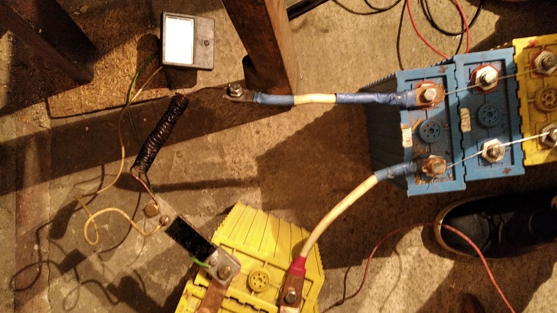

Вот это только опасный трюк, но другого выхода небыло, батареи повернуть невозможно, не вынимаются
