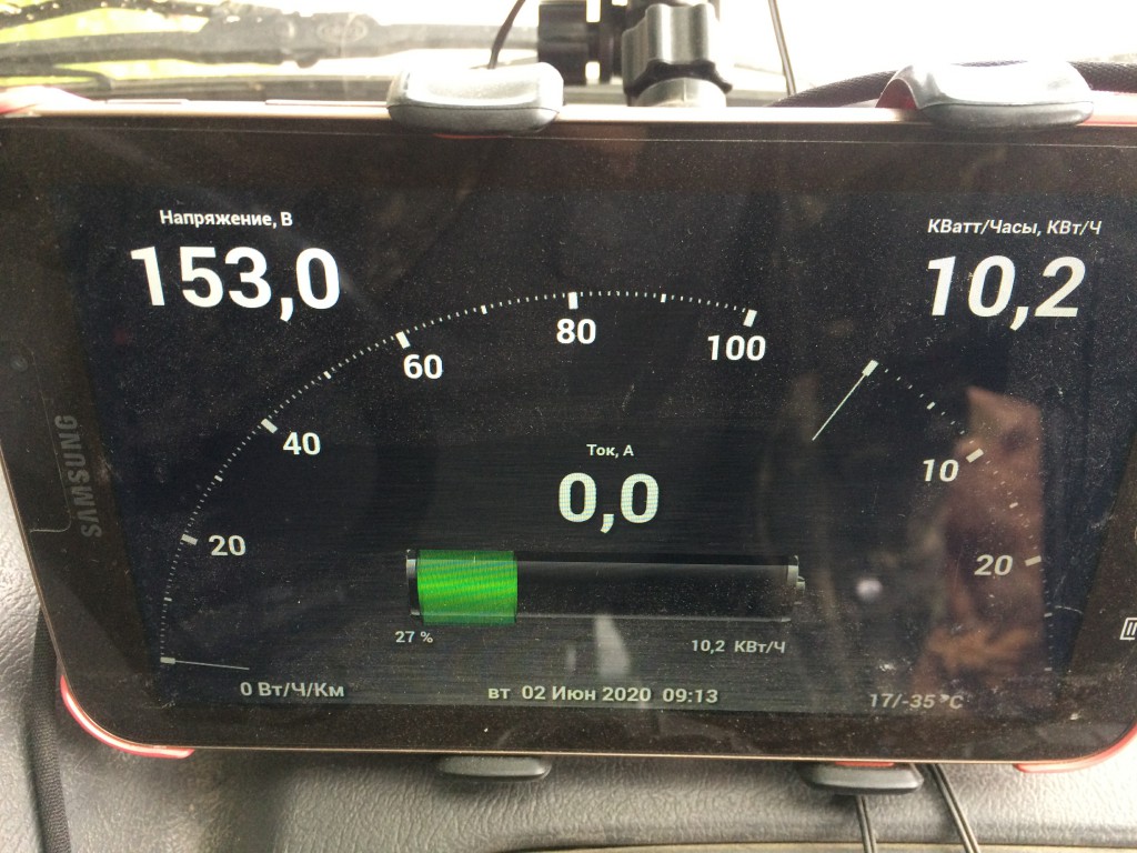

Я говорил,что консервы проехали на Пыжике 30000км,и брал я я их в 2016г. ....
Из расчета заливной мощности в АКБ 15кВт - выставил на PW емкость АКБ 90А/ч и хочу полностью "выкатать" жаль не засек пробег при этом.
З/у (3шт Чероки) имеет ХХ 165Вт.
