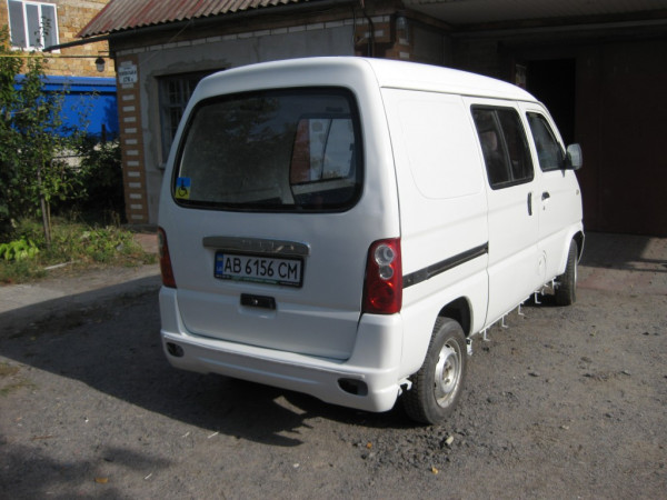

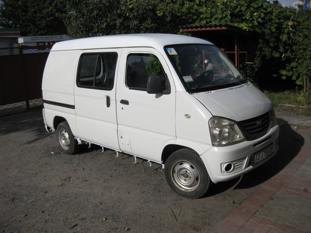

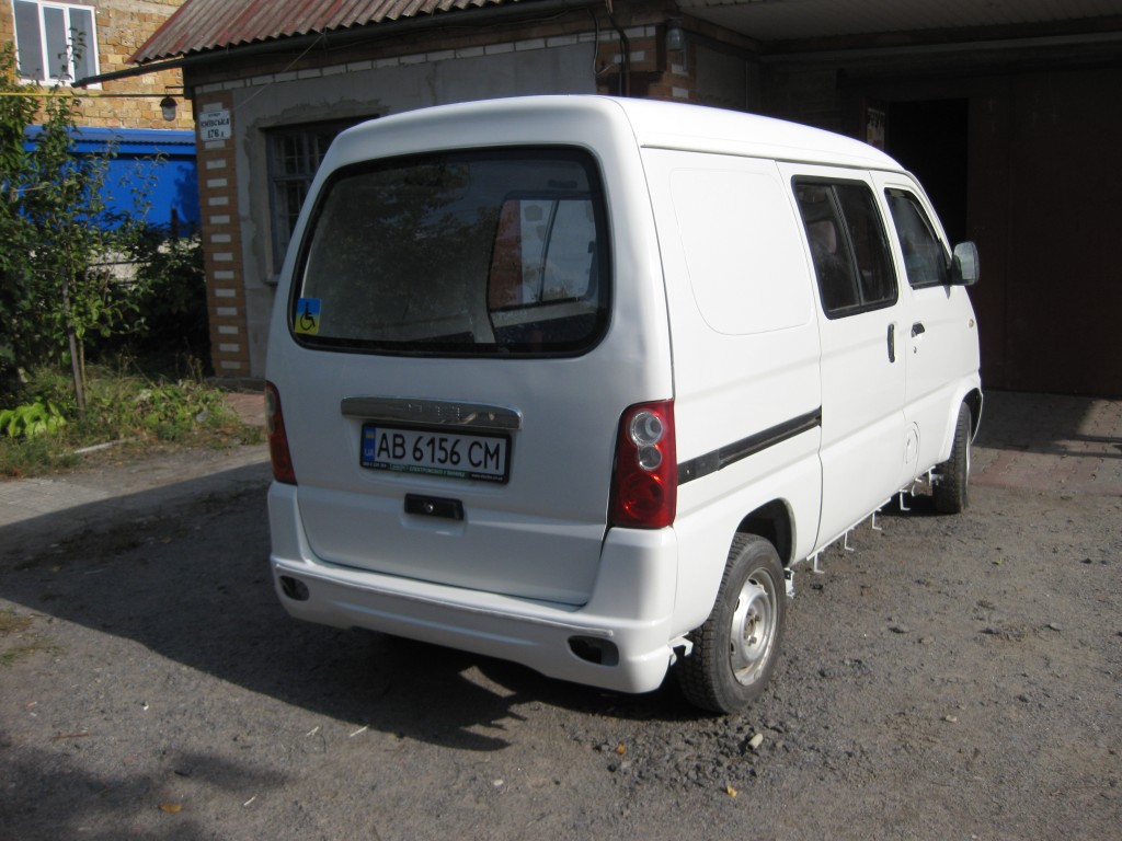

Дякував (ла) 159 Подякували 696
Немного поуберали "рыжики",загрунтовали и напудрились...теперь появились красивые места для наклейки клубной символики!
