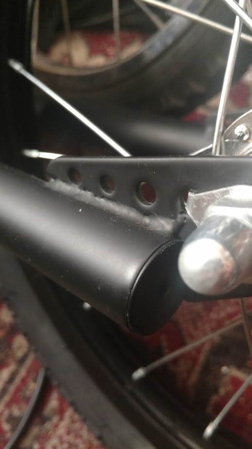

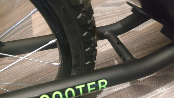

В месте посадки заднего колеса имеется зазор в 3.5см до перемычки, не хватает буквально двух сантиметров чтоб туда влезла двадцатка.
Я вижу два решения
1) выпилить перемычку, и отнести на сварку чтоб ее приварили на два см дальше. Есть припой в прутках которым можно в домашних условиях приварить, но я не уверен будет ли такая сварка надежней аргоновой.
На фото перемычка которая мешает
IMG_20200909_160229590.jpg [ 167.68 КБ | Переглядів: 10257 ]

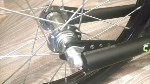

2) Глубины гнезда дропаута (или как это правильно называется) так же не хватит для установки 20", максимум 0.5 см можно выиграть.
Здесь вижу единственно решение вываривать эту заглушку которая в трубе - приваривать крепление к новой трубе которая длиннее, запихать ее обратно внутрь и сваривать снова.
IMG_20200909_160453653.jpg [ 51.35 КБ | Переглядів: 10257 ]
IMG_20200909_160221930.jpg [ 170.45 КБ | Переглядів: 10257 ]
Что посоветуете? Нужно ли мне будет еще дополнительно усиление дропаутов делать?

Я так понял ты хочешь удлинить заднюю вилку под 20 колесо? Если бы у меня была проблема со сваркой, я бы удлинил с помощью пластин 5мм,
Дропаут самокат.jpg [ 17.94 КБ | Переглядів: 10088 ]
